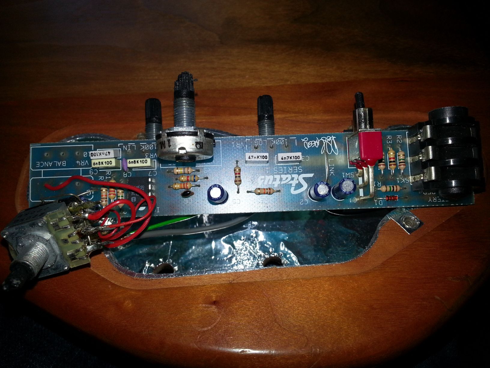

Hallo zusammen,

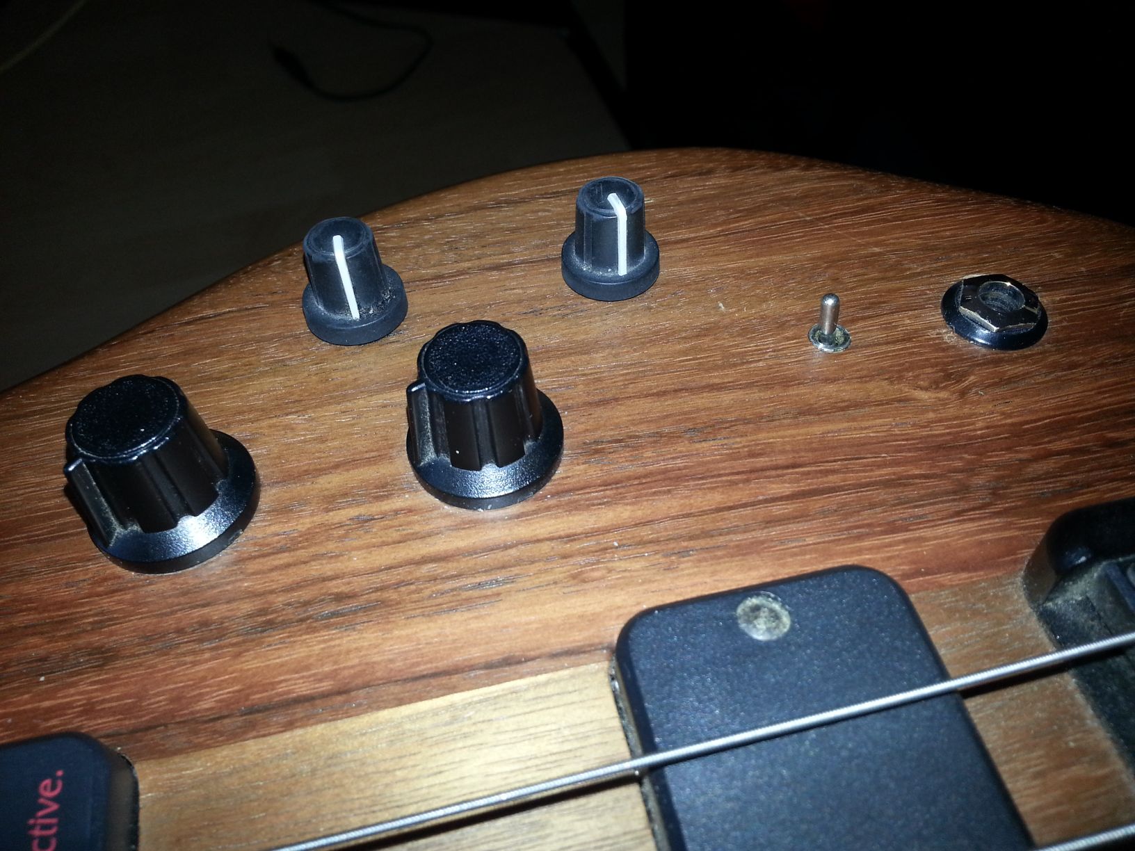

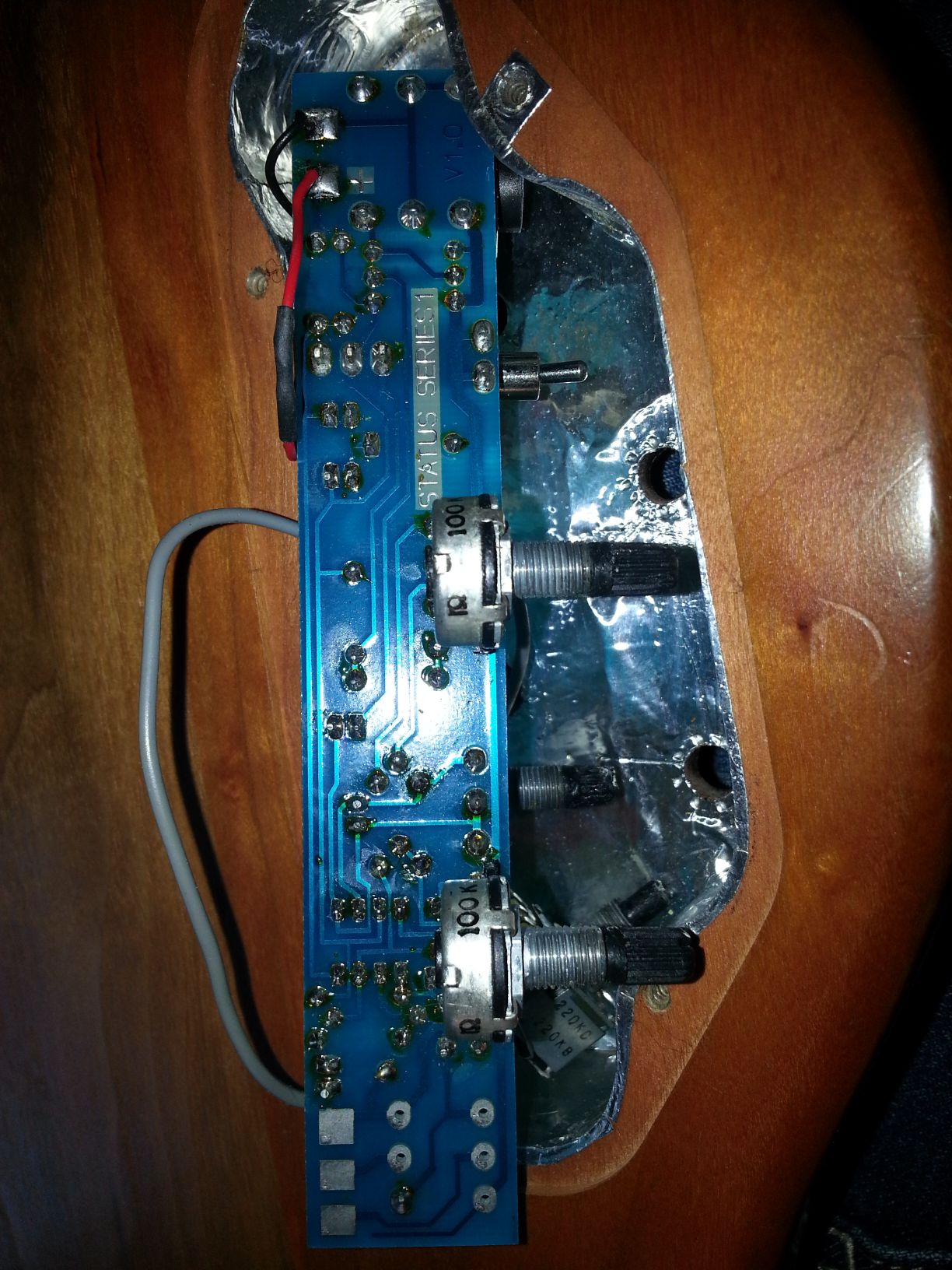

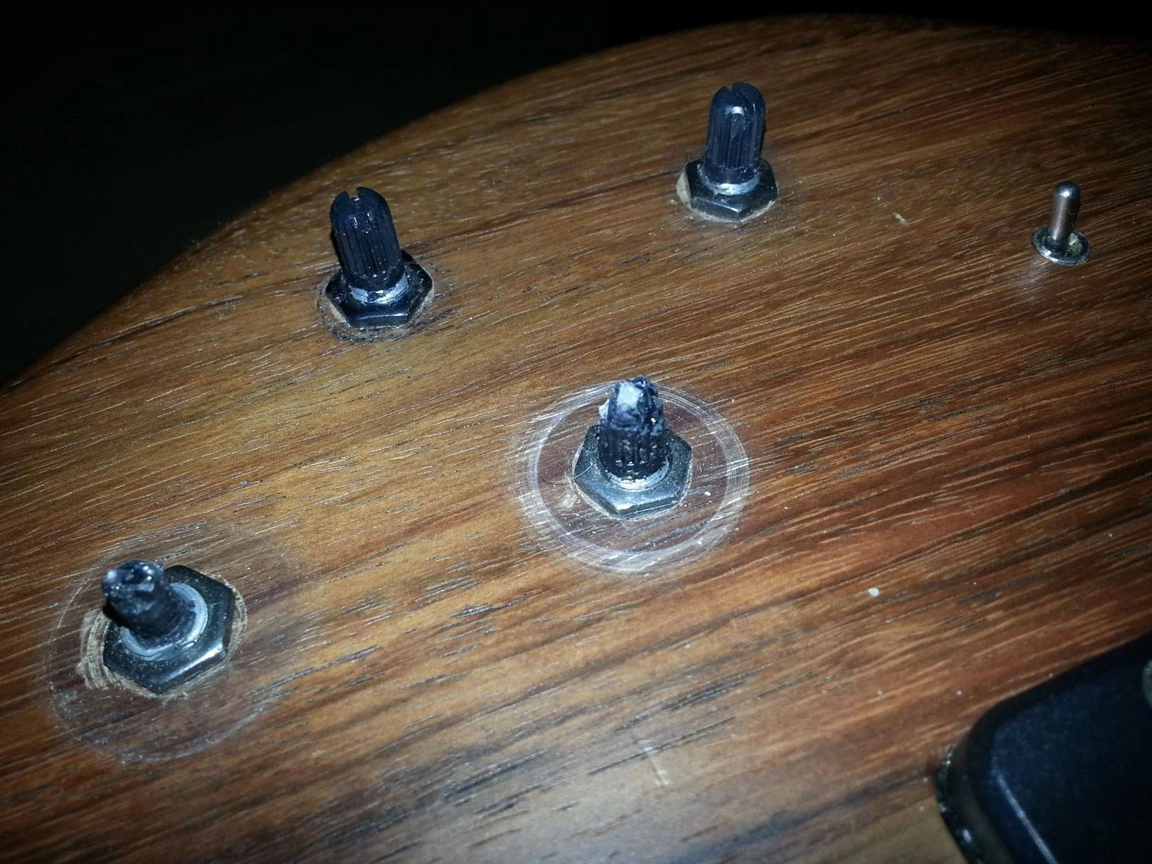

für meinen Status Series-1 (nicht Series-2, wie anfangs geschrieben) brauche ich neue Potis. Die originalen Potis haben leider nur Kunststoffachsen und sind nach 20 Jahren teilweise schon recht mitgenommen. Die Knöpfe halten nur noch mit Klebstoff, die Achsen sind teilweise schon zerbröselt. Kurzum, das ist alles andere als wertig und muss dringend erneuert werden.
Bei Status in England will ich nicht bestellen, weil ich wieder nur Kunststoffpotis erhalte, die dann mit Versand einfach zu teuer sind.
Ich möchte Potis mit Metallachsen einsetzen, habe aber Probleme mit den Werten. Ich finde keinen Hersteller oder Versand, bei dem ich alle Potis mit den passenden Werten bekomme. Und völlig zusammenstoppeln quer durch alle Typen möchte ich eigentlich auch nicht.
Hier sind die verbauten Typen und Werte:
Volume: 1 M Ohm; B (log)

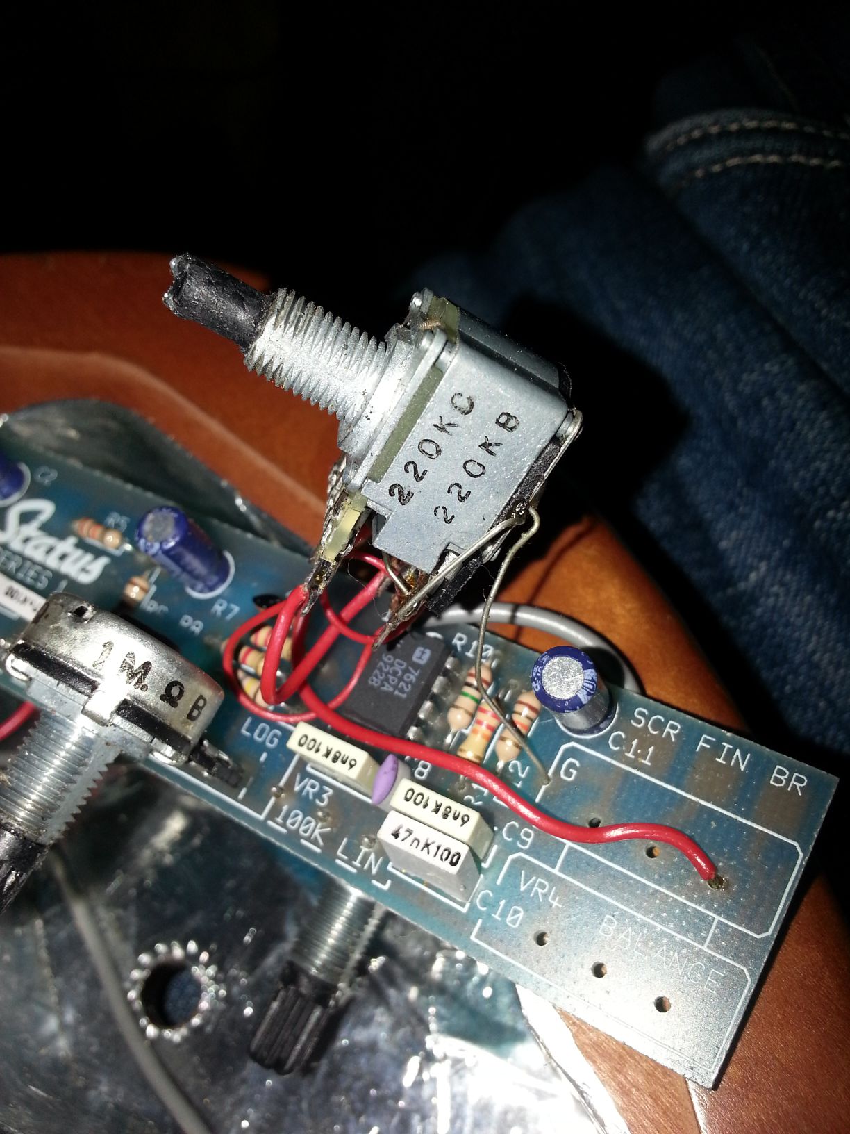

Balance: 2 x 220 k Ohm; 1x C (rev) / 1x B (log)
Treble: 100 k Ohm; A (lin)
Bass: 100 k Ohm; B (log)
Das sind die Links, die ich bisher gefunden habe. Wie gesagt, ich bekomme mal nur das eine, mal nur das andere Poti. Zudem sind die Bauarten und Einzelpreise völlig unterschiedlich:
http://www.musikding.de/Alpha-Poti-24mm-100k-log-gerillte-Achse-Printanschluesse
http://www.tube-town.net/ttstore/Potentiometer/Bourns-PDA24-Serie/SRT-Serie:::50_498_1644.html
https://shop.warwick.de/?&c=35352344224&lang=de&smk=1&modul=shop&site=article_details&article_id=D0076432001322750268A3260&article_category=D0120522001321517425A44028&nm=D0405358001321517424A43801|MEC|D0407846001321517424A43802|D0120522001321517425A44028
http://www.banzaimusic.com/MEC-M-86252-Stereo-Pot-220k.html
http://www.bass-parts.com/epages/61038859.sf/de_DE/?ObjectPath=/Shops/61038859/Products/Bal-Pot
https://shop.warwick.de/?&c=35352344224&lang=de&smk=1&modul=shop&site=article_details&article_id=D0086967001322750268A3263&article_category=D0120522001321517425A44028&nm=D0405358001321517424A43801|MEC|D0407846001321517424A43802|D0120522001321517425A44028

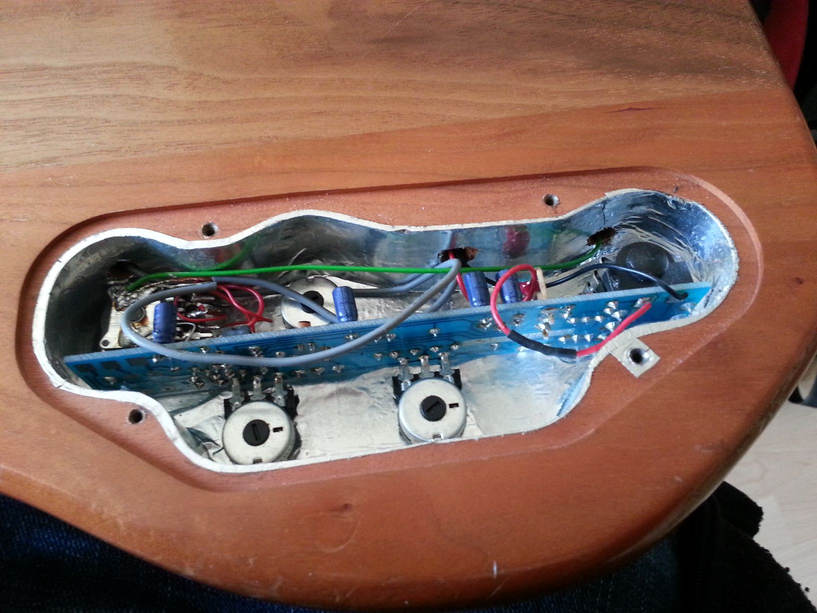

Hier mal ein paar Bilder von Platine und Einbausituation.
Hätte jemand einen Tip für mich, wo ich kaufen könnte bzw. welche Potis (Hersteller) ich verbauen kann?
Danke und viele Grüße,
FF

Nein, wie anfangs geschrieben finde ich bisher keinen Potityp oder Anbieter, bei dem ich alle Werte bekomme. Ich möchte halt nicht jedes Poti unterschiedlich einkaufen. Vermutlich wird es darauf rauslaufen, dass Volume/Bass/Treble ein Typ sind und das Balance-Poti woanders herkommt. Die Warwick-Potis sind leider auch extrem teuer...
Für Volume/Bass/Treble könnte ich mir die Tubetown-Potis vorstellen: http://www.tube-town.net/ttstore/Potentiometer/Bourns-PDA24-Serie/SRT-Serie:::50_498_1644.html Die haben leider Lötösen für Direktverdrahtung. Mal sehen, ob die ins Platinenraster passen, wenn ich die Ösen abzwicke.
Ja natürlich gibt es bei Status auch Metallschaft-Potis. Nur nicht mit den von mir benötigten Werten. Rob Green hat mir direkt geantwortet, dass es für meinen Bass bei ihm nur Kunststoff-Potis gibt.
Ich habe aber in der Zwischenzeit Ersatz gefunden :-) und bestellt, und zwar:
  • das Balance-Poti 2x220 kOhm bei Passparts
  • die 1-fach-Potis bei der PS Potentiometer-Service GmbH

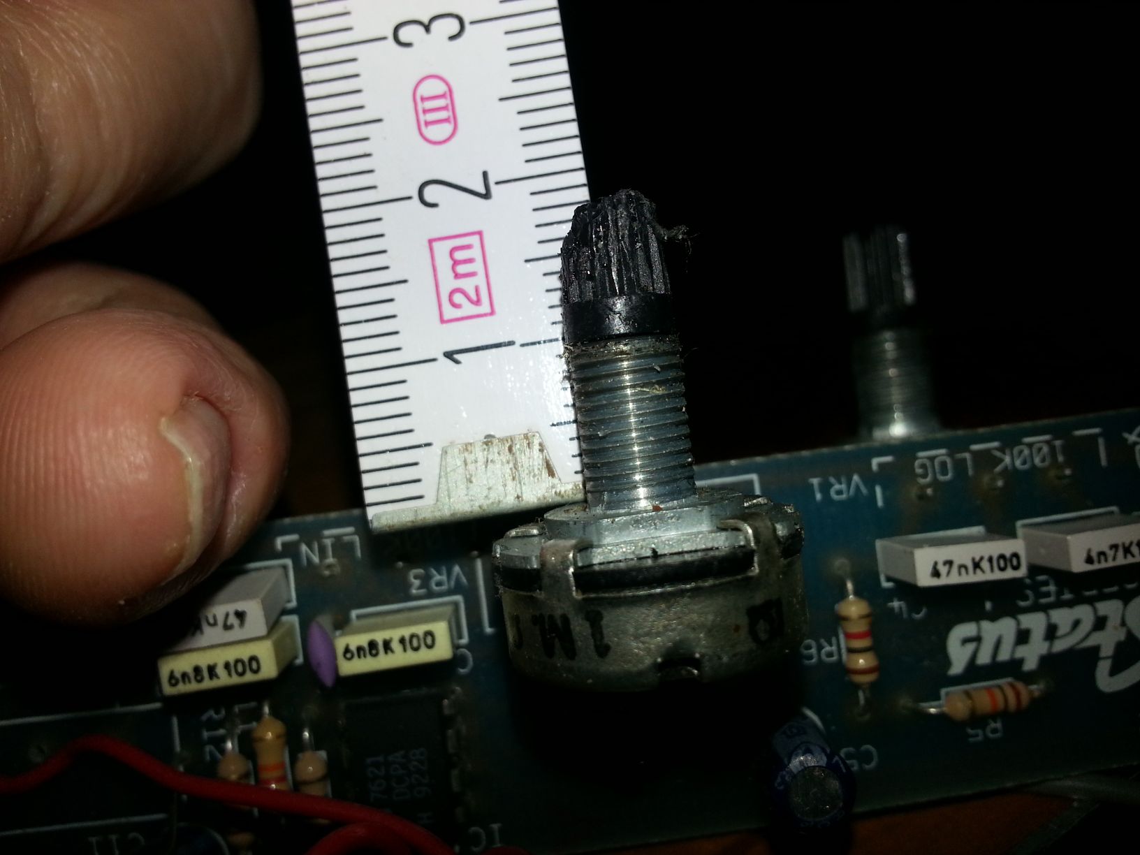

Der Laden ist echt ein Tipp. Die haben extrem viele verschiedene Potimodelle im Sortiment. Für mich wird ein Typ als Sonderanfertigung mit abgelängten Achsen geliefert, weil der Standard-Typ eine zu lange Achse hat. Das Modell, für das ich mich entschieden habe, gibt es in allen möglichen Werten in zig Varianten http://www.alphastat.de/pdf/katalog/015_63250016xx_2162-2316.pdf:
