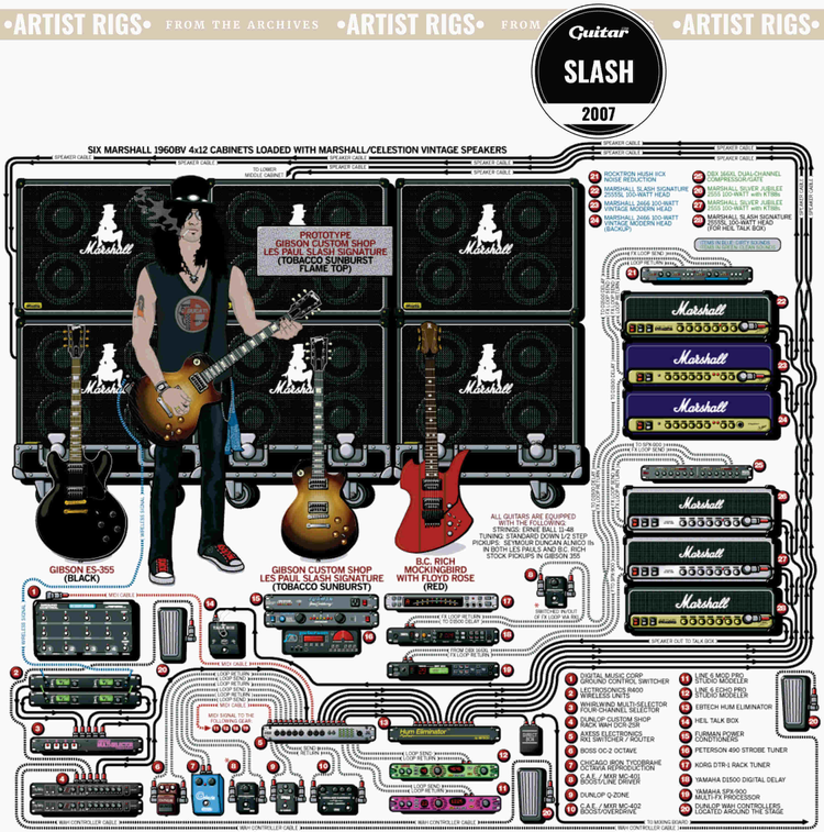

Die Reine-Lehre-Fraktion vergisst gelegentlich zu erwähnen, dass die Signalkette nicht unbedingt bei der betrachteten Komponente aufhört. Ich meine, wohin denn dann mit meinem Heiligen Gral von PU-Signal? So?
Ich war ja irgendwann beim Guns 'n Roses Konzert und die damals neue Signature Les Paul von Slash klang echt kacke, weil sie keinen Nitrolack hatte.
