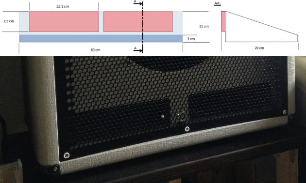

Welcher Speaker ist für die Box mit Bassreflexkanal geeignet? P.S. Welche Stelle, des unterschiedlich breiten Kanals, wird zur Betrachtung der Resonanzfrequenz hergenommen, um den Lautsprecher darauf abzustimmen. Auch wichtig ist die Frage, ob die Box "neutral" den Sound des Verstärkers weiter reichen soll, oder selbst Teil der Klangfärbung wird. Als Musik steht zumindest Independent, Metall und Punk auf der Setliste. Kleinere Reparaturen an der gebrauchten - aber gut erhaltenen - Box waren noch nötig. Die (Holz-)Substanz aus Birken-Multiplex rechtfertigt aber in jedem Fall den Aufwand.
