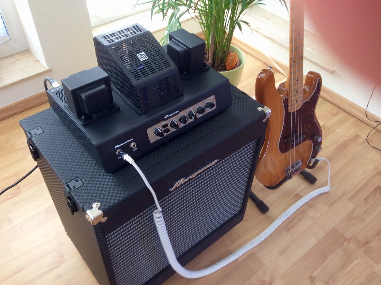

Nun aber das eigentliche Problem : Zuhause dann müsste ich leider an meiner alten 410 HE feststellen, dass der Amp im Betrieb brummt. Sobald der StandBy rausgeht, ist es da. Ich denke, es handelt sich um Netzbrummen, was auch nicht auf den Lautstärkenregker reagiert. Es ist nicht sehr laut, aber doch merklich und wie ich finde, bei einem Amp für fast 900 Euro, konzipiert auch als Studioamp, nicht akzeptabel.
Bevor ich ihn einschicke, meine Frage an Besitzer dieses Amps : brummt es bei euch auch oder ist der bei Euch mucksmäuschenstill ?

Nein, im Ernst, das Gebrumme ist schon nervig. Hab ich wohl mal wieder Pech. Ein Defekt, den ich bei meinem neuen V4B reissue auch schonmal hatte, da waren schon nach drei Monaten die Röhren angeblich schuld daran. Würden dann für 140 Euro neu gemacht ... Natürlich außerhalb der Garantiezeit, versteht sich :-( .... aber das Brummen war danach tatsächlich weg.
Ich hab beim Pf 50 dann im Selbstversuch vorsichtig die Röhren gewechselt, aber daran liegt es nicht .... :-(
Dennoch schon irgendwie traurig. Mein alter SVT 2 ist 30 Jahre alt und läuft wie geschnitten Brot .... war damals vllt doch alles besser gemacht.
Na, dann werde ich mal die Retoure bemühen ....
Danke für die Antworten, ich seh jetzt klar.
Also, an den Bias habe ich natürlich gleich als erstes gedacht, der war aber ok. Beim zweiten Versuch hatte ich noch ein gematchtes Quartett hier liegen, Bias dann auch nochmal nachgestellt, aber auf das Gebrumme hat das keinen Einfluss gehabt.
Musik Produktiv ist aber so kulant, dass die mir heute gleich ein neues Gerät schicken, obwohl ich den anderen noch hier habe. Der kommt dann auf Rechnung und wenn der andere defekte dann bei denen eintrifft, wird die Rechnung storniert. Feine Sache, toller Service.

Ein Rauschen war es bei mir nicht, sondern ganz klar Netzbrummen. Deshalb habe ich ihn ja wieder weggeschickt. Der zweite macht das nur noch minimal, und klingt sogar noch etwas kraftvoller als der erste. Insofern war es gut, dass ich ihn zurückgeschickt habe. Aber gerauscht haben beiden nicht.

Probier das Kistchen in unterschiedlichen Räumlichkeiten aus, vielleicht liegt es auch am Netz zu Hause.
