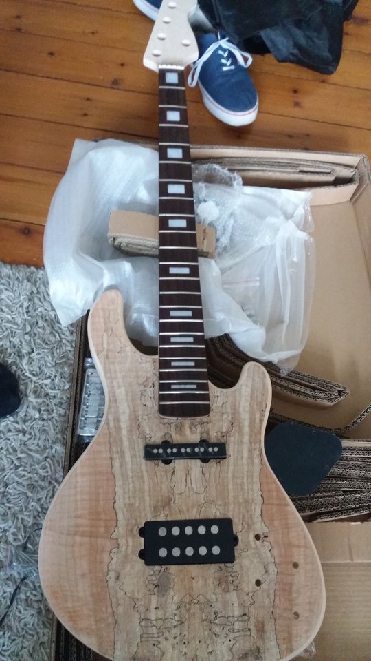

ich habe mir vor kurzem folgendes DIY-Kit von Rocktile bestellt:
https://www.kirstein.de/E-Baesse/Ro...ml?azrec=e07ab760-67f4-11e8-87e2-10c37bdb7d9d
Mit dem Kit selber bin ich als Gitarrenbau-Laie recht zufrieden (Hals sitzt lückenlos und die Bohrungen scheinen alle richtig zu sein, nicht wie bei manchen Thomann DIY-Kits).

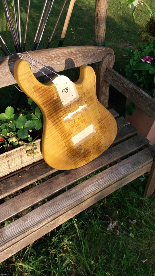

Hab den Korpus jetzt schon abgeschliffen (bis zu 1000er Schleifpapier) und eine Schicht Beize aufgetragen.
Da mir vor allem der Korpus zu Hell war (Linde) hab ich mich für die Pulverbeize "Eiche Mittel" von Clou entschieden. Die Ahorndecke fand ich an sich schon in Natur schön. Da sich die Ahornfarbe aber mit dem finish gebissen hat, musste ich auch die Ahorndecke einbeizen. Das ganze werde ich vermutlich noch ein wenig durch Schleifen oder Farbvariationen akzentuieren (zB."Eiche Mittel" mit schwarz mischen und das stellenweise auftragen um eine Art Burst zu schaffen).
Am Ende soll das ganze eingeölt werden damit die Holz-Haptik erhalten bleibt. Hierzu eine Frage. Als Testlauf zum "Gittarrenbau" hatte ich mich erst mal an dem Ukulelen-Bauset von Thomann probiert. Zum einölen habe ich ca. 4-5 Schichten Leinölfirnis benutzt. Das Problem hier ist, dass die Ukulele immer noch recht klebrig ist, (trotz 2 maligem nachschleifen) und das der Leinölfirnisgeruch nicht weggehen möchte (ca. 2 Wochen seit der letzten Ölung). Hängt das wieder mit meiner mangelnden Geduld zusammen oder empfiehlt ihr eher ein anderes ÖL?
Hier zwei Schnappschüsse vor und nach dem Beizen. (Damit ihr mich auseinander nehmen könnt, dass ich die schöne Ahorndecke überpinselt habe ;-)) Die Beize war auf dem Foto noch recht feucht, eventuell baue ich heute weiter, dann kann ich ja nochmal ein vernünftiges Foto machen.
