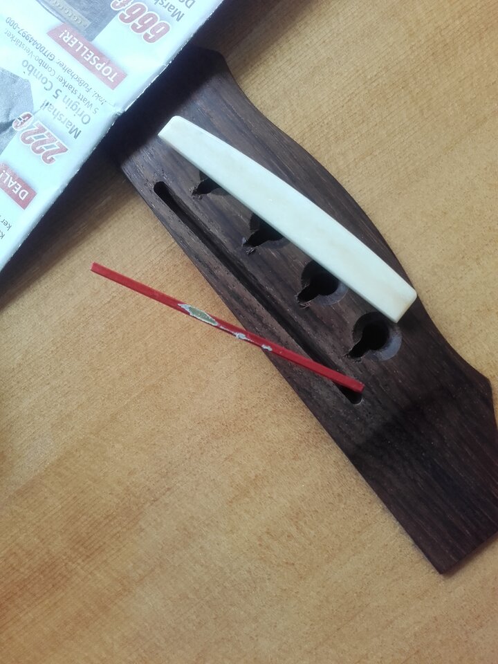

Die durchgescheuerten Stellen hatte der vorherige Pickup, der ausgebaut wurde.
Allerdings funktioniert der Tonabnehmer bis auf den Umstand, dass es äußerst heftig gebrummt hatte.
Der neue Pickup sieht rundherum perfekt aus. Von daher gehe ich jetzt mal von einem Defekt aus und habe erst mal t-man kontaktiert.

Was ich mich allerdings frage ist, wie das kommt, dass das so durchgescheuert wird. Habe ich mittlerweile in einigen Foren gefunden, allerdings meist im Zusammenhang mit Brummproblemen. Auf der Fishman Seite gibt's dazu euch einen Eintrag. Ich finde ihn aber gerade nicht.
  • #12
Ich kenn das Durchscheuern eher am Kabel, wo es durch die Bohrung in den Korpus geht. Das sieht krass aus. 😬

So, ich habe jetzt mal folgendes gemacht:
- den neuen Pickup ausgebaut
- bei dem alten Pickup um die Scheuerstellen die rote Farbe entfernt (nur die, nicht die Abschirmung drunter)
- den alten Pickup provisorisch in dünne Alufolie gewickelt (mit Kontakt zur Abschirmung, deswegen Farbe weg)
- und dann den alten Pickup eingebaut
Ergebnis:
- Brummen fast weg
- über den Verstärker sind alle Saiten da
Reaktionen: Jogi68 und zeppo3000
