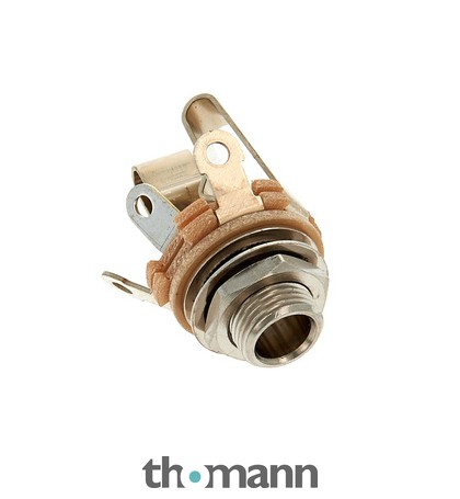

sondern Spezialbauformen, z.B. ähnlich dieser

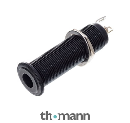

oder dieser (ähnliches wird von MuMa verbaut):
Stimmt. Rohrbuchsen bzw. Buchsen für die Zargenmontage gehen leider zuerst drauf. Wenn die einmal einen Wackler haben, kann man sie eigentlich nur noch austauschen. Sind halt Verschleissteile.
...und der Tobias hatte genau so eine Rohrbuchse drin. Ist natürlich immer eine Frage der Position des Elektronikfachs. Wenn das relativ weit weg von der Außenkontur des Instrumentes sitzt, ist die Verwendung so einer Buchse erst mal naheliegend. Die "Katzenaugenbuchsen", die Andi Kristall verbaut, haben das Problem jedenfalls nicht. Ich befürchte Michael hat bei solchen "Nebensächlichkeiten" schlicht kein Augenmerk darauf gerichtet gehabt. Das Problem hatten nämlich fast alle meine damaligen Bekannten, die sich im Tobias-Hype ein solches Instrument gekauft hatten. Das war noch pre-Gibson.
