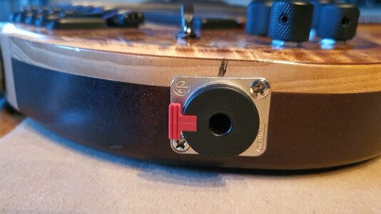

Man holt die Buchse etwas aus dem Instrument raus. Seitlich sieht man einen kleinen Knubbel mit rotem Rand. Mit einer Zange dieses Schräubchen lösen. Dann kann man den roten Verriegelungs Switch herausnehmen und zum Vorschein kommt die viel zu harte Feder. Wie bei einem Kugelschreiber. Buchse wieder anschrauben fertig.

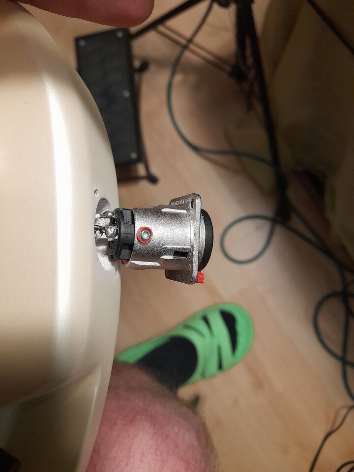

Ich habe bei der Neutrik meines Ibanez die Feder gekürzt, sie dann ein bißchen auseinander gezogen und wieder eingebaut. Und schwupps, die Verriegelung arbeitet einwandfrei, lässt sich nun aber viel leichter lösen.

Aber wenns sein muss, Buchse ausbauen und ablöten, die beiden seitlichen Schräubsken rausdrehen, dann lässt sich der Einsatz nach vorn aus dem Gehäuse schieben. Dann kannst Du den Riegel entfernen.

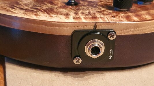

Dieser Thrread ist ja schon älter, aber der Vollständigkeit halber und weil mich diese Locking Jacks an meinen Ibanezs schon immer genervt haben:
Diese hier hab ich gerade ausgetauscht. Passt 1 zu 1:
Delock D-Typ Modul 6,35 mm 3 Pin Klinkenbuchse zu Lötanschluss​
