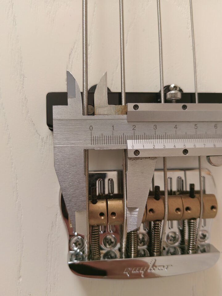

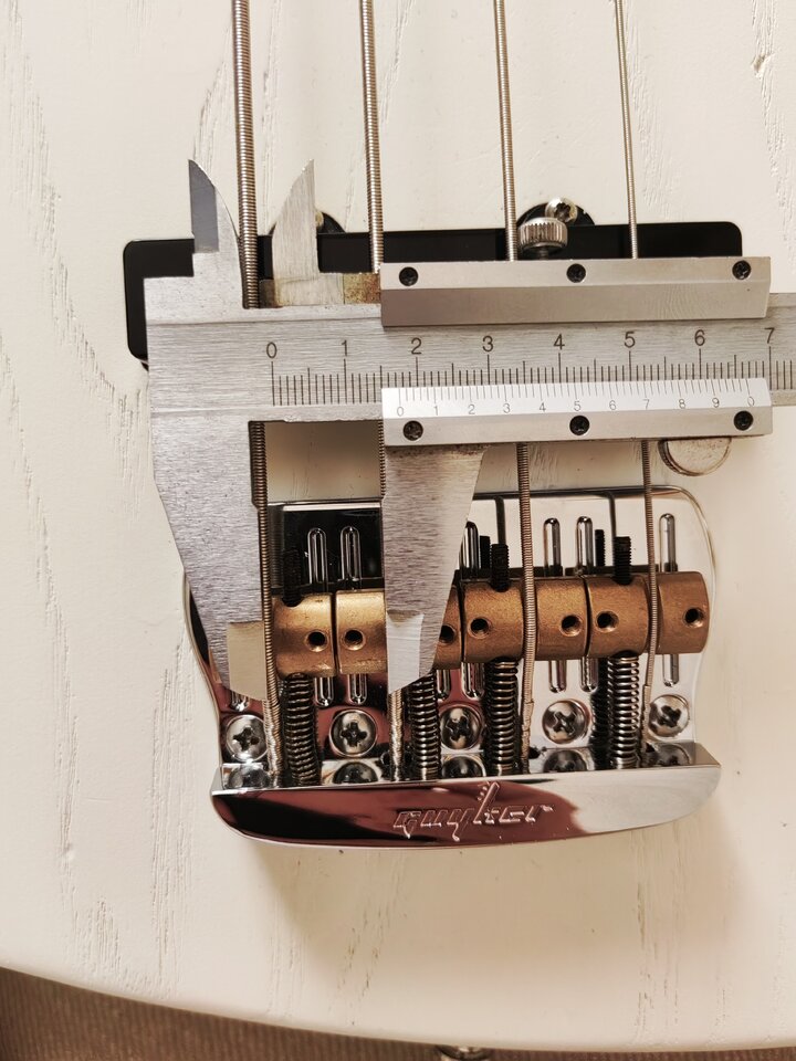

Hey BassPapa, ich liebäugle auch schon längere Zeit mit der trapezförmigen Guyker-Bridge. Das wäre optisch ja genau das Richtige, um einen Bronco oder alten Musicmaster einfach auf vier einzelne Saitenreiter (mit dem selben knappen Stringspacing) umzubauen. Leider kann ich nirgends vertauenswürdige Abmessungen dazu finden. Amazon spuckt zwar 17,5 mm Stringspacing aus, in der Vermaßung auf der Guyker-Seite ist das aber der Abstand zwischen den Bohrlöchern.
Ich wär dir sehr dankbar, wenn du da mal Licht ins Dunkel bringen könntest.
(Wenn du die Bridge auf einem Jazz Bass verwendest, wäre der korrekte Saitenabstand ja klassisch 19 mm)
  • #24
Oh, entschuldige.
Habe ich erst jetzt gelesen.
Habe den Messschieber einmal auf 19mm und einmal auf 17.5mm eingestellt.
Nicht vergessen, die Perspektive bewirkt auch etwas...
So ganz 19mm sind es nicht, vermute 18.5mm.....
Reaktionen: ChienAndalusia und Bass-Fred
  • #25
Naja, sind eher 17.2mm 😉
Hab auch nicht mehr die jüngsten Augen 😁
  • #26
Hey, danke fürs Messen. Vom Saitenabstand her also der perfekte Ersatz für eine Bronco-Bridge oder alles, was enges Vintage-Spacing hat. Hast du direkt auf der Guyker-Seite bestellt und waren dann Zoll und Einfuhrumsatzsteuer fällig? (Sorry, dass ich dich hier so mit Fragen löchere.) :-D
