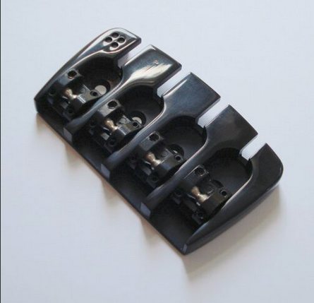

Demnach ist die Guyker auch von Sung, wie unschwer auf den Bildern (Branding Unterseite) zu erkennen ist.

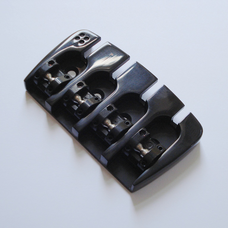

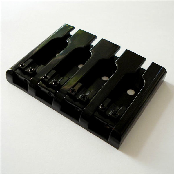

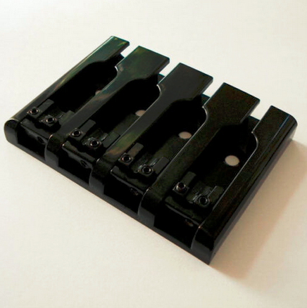

hier noch ein paar Alternativen gefunden ... ich siche nach 3D generell!
70€
30€

Hab die Brücke gerade vom JB runter genommen. Blechwinkel gefällt mir besser!
Ich habe der Guyker noch mal eine Chance geben. Ich habe Schrauben mit längerem Gewinde aus einer HB Brücke ausgebaut und konnte damit die Oktavreinheit sauber einstellen. Hatte jetzt ein paar Proben und mir ist aufgefallen, dass der JB besser intoniert. Da ich bei manchen Songs Akkorde spiele, oder auch Elemente von Songs durch Tapping einbringe, kommt mir das sehr entgegen. Ich habe darauf hin die Brücke neu eingemessen und sie einen knappen cm nach hinten versetzt. Irgendwie kommen die Töne entspannter, ich weiß nicht, wie ich es anders ausdrücken soll.
Zwei negative Dinge bleiben leider:
Die Schrauben der Böcke Bohren sich leicht in die Platte.
Wenig Platz der Schrauben für Oktavreinheit zu den Ballends der Saiten.
Kann man aber mit leben.
Insgesamt eine gute Brücke zu einem schmalen Preis !
