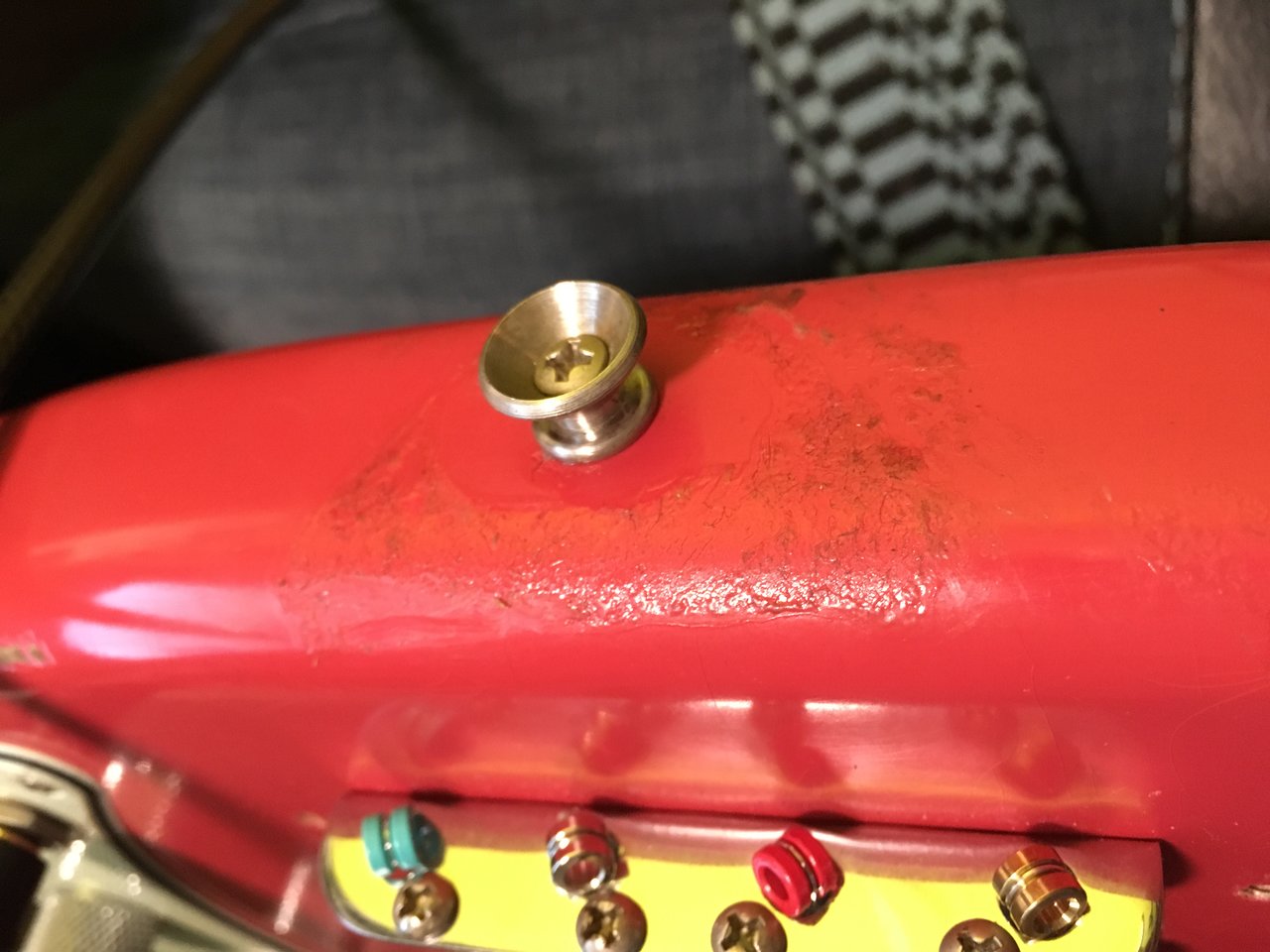

C90744E1-C75A-429A-A84A-B177E833A77B.jpeg Moinsen allerseits.
Ich habe gerade festgestellt das Mein Roadworn Preci um den Gurtpin so ausschaut, wenn ich den Gurt abmache.
Der Gurt ist an der Stelle aus ganz normalen Leder.
Also 1. Habt ihr eine Idee wie ich das abbekomme? Fässt sich an wie die Rückstände eines alten entfernten Sticker‘s.
Ich habe es eben mal mit Gitarren Reiniger Probiert und dabei ein rotes Tuch gewonnen. Das mache ich nun lieber nicht mehr. Nun weis ich nicht ob der Reiniger das abgelöst hat, oder ob es schon vom Gurt abgelöst war.
Und außerdem, hat von euch jemand eine Idee wie man sowas von vornherein vermeiden kann?
Was war mein Fehler?:confused:

Ich weiss nicht, ob du da wirklich noch was machen kannst. Meiner Meinung nach nicht.
Möglicherweise hat irgendwas im Leder oder von der Gerbung her den Nitrolack angegriffen. Der reagiert ja auf viele Einflüsse sehr empfindlich.
Auf gar keinen Fall irgendwelche Reinigungsmittel benutzen! Machst du den Gurt nach dem Spielen jeweils ab?
Nicht immer. Sollte man tun schätze ich ?!
Bei meinem Nitrobass mache ich das jeweils und würde ich dir in Zukunft auch raten. Vermutlich musst du jetzt mit dem veränderten Lack leben..
Auch mit den Weichmachern im Bassständer kann der Bass reagieren, da bin ich mit Hercules Stands bis jetzt gut gefahren. Oder auch mit gewissen Cases.. Ich habe manchmal das Gefühl, der Schutz des Nitrolacks ist eine Wissenschaft für sich :rolleyes:
Ich vermute dass das mit ein Grund ist, weshalb man den Nitrolack durch einen widerstandsfähigeren ersetzt hat, vor vielen Jahren... Polyurethan oder so heisst der.
Mein bass mit Nitrolack altert fast genau so schnell wie ich, ist mit ein Grund weshalb er bei mir ist
Schau’s doch einfach als mojo an ;-)
Es soll also jetzt echtes Aging von einem künstlich gealterten Instrument entfernt werden.... Hmmmm.
Kann es sein, dass es bei Aging/Relicing/Mojo etc garnicht um Authentizität sondern um Ästhetik geht?
Btw glaub ich, dass glattschmirgeln nass mit feinem Korn noch das beste Ergebnis bringt. Reinigen ist quatsch. Da ist ja nix dreckig. Der Lack wurde angegriffen.

das ist er sicher nicht. Das Leder (falls es überhaupt Leder ist) ist mit irgendwas fiesem behandelt. Der Gurt würde ich als erstes mal flott entsorgen, bevor deine Schulter so ausssieht wie der Bass.
die Lack ist im Eimer und das ist bei einem Roadworn doch wohl Latte!!!
Naja dass der Lack jetzt dort einen Fehler hat, ist mir auch Latte. Aber der Lack ist dort im Moment eben auch weich. Das ist irgendwie auch bei RW nicht so cool. Ich schau mal ob das ohne Gurt wieder aushärtet.

Ich glaube, dass es reicht, wenn du den Gurt nur zum Spielen ranmachst. Dann sollte eigentlich nicht viel geschehen. Das Problem entsteht, wenn der Lack über längere Zeit in Kontakt mit etwas steht. Ich benutze an meinem Nitrobass einen Gurt aus der Mojo-Serie von Right On!-Straps.
ich hab minotaur-gurte und gurte von der früheren schmidt-eigenmarke redwood. gurt bleibt bei mir oft am bass. null reaktionen mit dem nitrolack.
aber: ich habe security-locks, da hat der gurt immer etwas abstand zum lack.

Oft kommt es auch noch auf das Alter des Nitrolacks an, da dieser theoretisch mehrere Jahre benötigt, bis er voll ausgehärtet ist.
Ich habe solche Gurte von Couch Guitar. Ich finde die optisch leider unersetzbar. Außerdem gerade vor4 Tagen paar security Dinger bestellt, die den Gurt dauerhaft am Bass sichern. :ugly:
Ich mag die 2cm eigentlich nicht, die der Gurt vom Bass absteht mit den Security Locks.
Das werde ich mal überdenken müssen. Der Gurt kommt künftig jedenfalls nur noch zum Spielen ran.

Nach meiner Erfahrung wird der NitroLack nicht mehr hart, wenn er denn mal durchgeweicht ist. Alles was du dageben unternimmst trägt immer auch Lack ab.
Ok. Drauf geschi...en.
Das Moped hat bei so‘n großen Stein im Brett - ist mir fast egal wie der aussieht. Habe das schmierige jetzt mal etwas abgerubbelt. Der Rest ist Mojo.
Wenn keiner helfen kann, bleibst so. Das ist dann eben der Tod den ich sterben muss wenn ich den Nitrolack trotzdem sooo sehr lieb habe.
Love die NitroHabtik.
Ich erkenne da wie gesagt auch kein Problem. Das ist eben so. Es ist keine wichtige Eigenschaft davon eingeschränkt.
