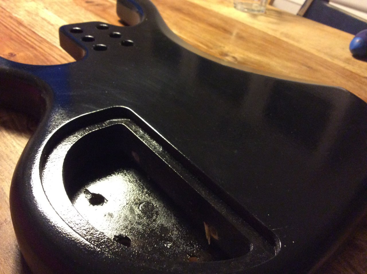

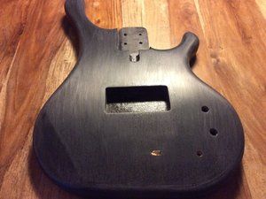

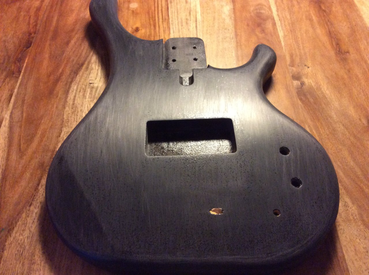

Habe heute mal mein Testobjekt abgeholt und muss sagen, soo schlimm sieht es garnicht aus. Jetzt bin ich fleißig am Orangenhaut wegschleifen und dann werde ich beim nächsten mal vorher noch etwas länger an nem weniger ungeeignetem Testbrett mein Glück versuchen ( Pressspanplatte oder so :D......)
Ja danke, habe ich mir auch gedacht. Dafür, dass ich zum ersten mal mit Pistole sprühe. Auf dem Testbrett sah das halt irgendwie besser aus, deswegen habe ich mich dann gleich am Body versucht, naja....
Schleifen muss ich noch weiter, hatte nur kurz Zeit und mache auch lieber etwas langsam, will den Lack und vor allem die Beize nicht durchschleifen.
