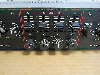

Zb mit so was :
SWR SM 400, 4x semiparametrischer EQ -

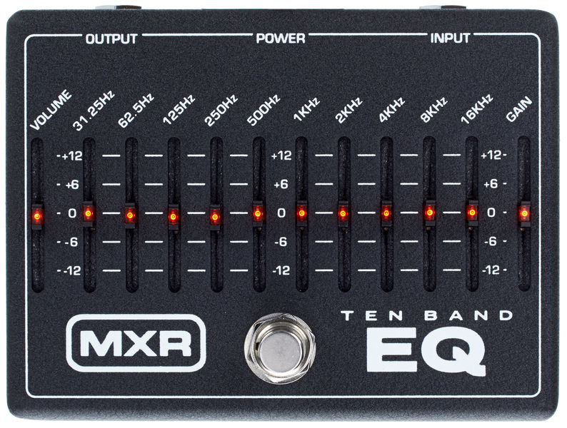

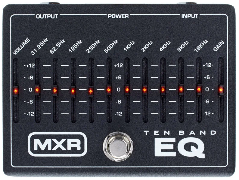

Du hattest den Bass Boost eingeschaltet ?... :O!... besser ALLES erst mal FLAT und dann Frequenzbereiche CUTTEN,
aber NIX BOOSTEN im Gewölbekeller, wenn es dröhnt und wummert.
EQ... para ist schon ganz nett, aber recht schnell zu brauchbaren Ergebnissen kommt man auch mit graphischem EQ,
wie z.B. dem MXR M 108.
https://www.thomann.de/de/mxr_m_108.htm?ref=search_rslt_mxr+eq_176039_0
