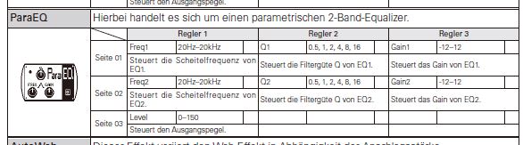

Das MS-50G, wie auch das MS-60B, hat einen 2-Band Para-EQ.:great:
309598
Das ist soweit selbsterklärend. (Bis auf "Filtergüte"; ich gehe davon aus, dass "16" schmalbandiger ist als "1", richtig?)
Jetzt muss ich noch eine Handy-App haben, mit der ich die Raummode ausfindig machen kann. Hat da jmd. was auf der Pfanne - kostenlos für Android? ;-)
Wie gehe ich da vor? Hat das schon mal jemand gemacht?
Vielleicht sollte ich zwei Handys benutzen: Eines als Ton-Generator und eines als Frequenzmesser? Oder gibt's da was von Ratiopharm?
Oder mit dem Bass die Dröhn-Frequenz suchen?
Welche Frequenz hat das tiefe "G"?
Ja, so ist es. Mir hat meist 8 schon gereicht
Brauchst du nicht. Nimm einfach den Para EQ und stelle z.b Q=8 oder 16 ein und drehe Level voll auf. Dann sweepst du mit dem Frequenzregler von ganz links langsam nach rechts. Du hörst sofort wenn du die Raumnode gefunden hast (extremes Dröhnen). Dann regelst du Level in den Minusbereich, soweit bis das Dröhnen gerade so weggeht. Et voila!

Der MS-50G und der MS60-B sind in der Para-EQ-Funktion identisch.
In der Tat habe ich einen guten Erfolg erzielen können: Bei 50Hz eine leichte, breite und bei 100Hz eine stärkere, schmale Absenkung - et voilà - klappt! :cheer:Natürlich ist nun nicht plötzlich der perfekte Sound da, aber es ist schon viiiiel bässer. :-)
Die Frequenzen sind leider nicht stufenlos einstellbar - die 50Hz sind - glaube ich - etwas zu hoch angesetzt aber noch im Bereich. Durch Probieren mit der Filtergüte hat's ganz gut gepasst.
Es ging etwas Druck verloren - dies war problemlos mit dem Bass-Regler aufzuholen. Ich bin zufrieden. :great: Natürlich wird sich das noch in der Probe bewähren müssen...
