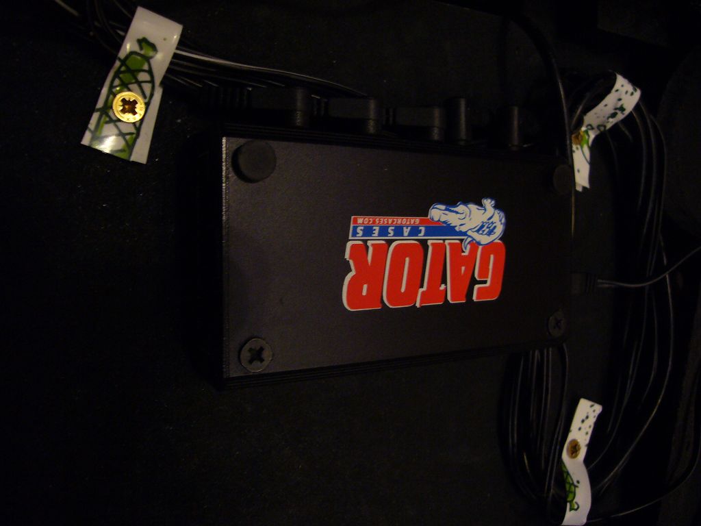

ich hab unter meinem Gator-Board ein Gator G-BUS-8 Multi Power Supply
mit dem entsprechenden
Netzteil: 18V, 1,5A und die Spannung ist wohl geglättet, wenn ich das Symbol (ein Gleichheitszeichen,
bei dem die untere Linie unterbrochen dargestellt ist) richtig deute.

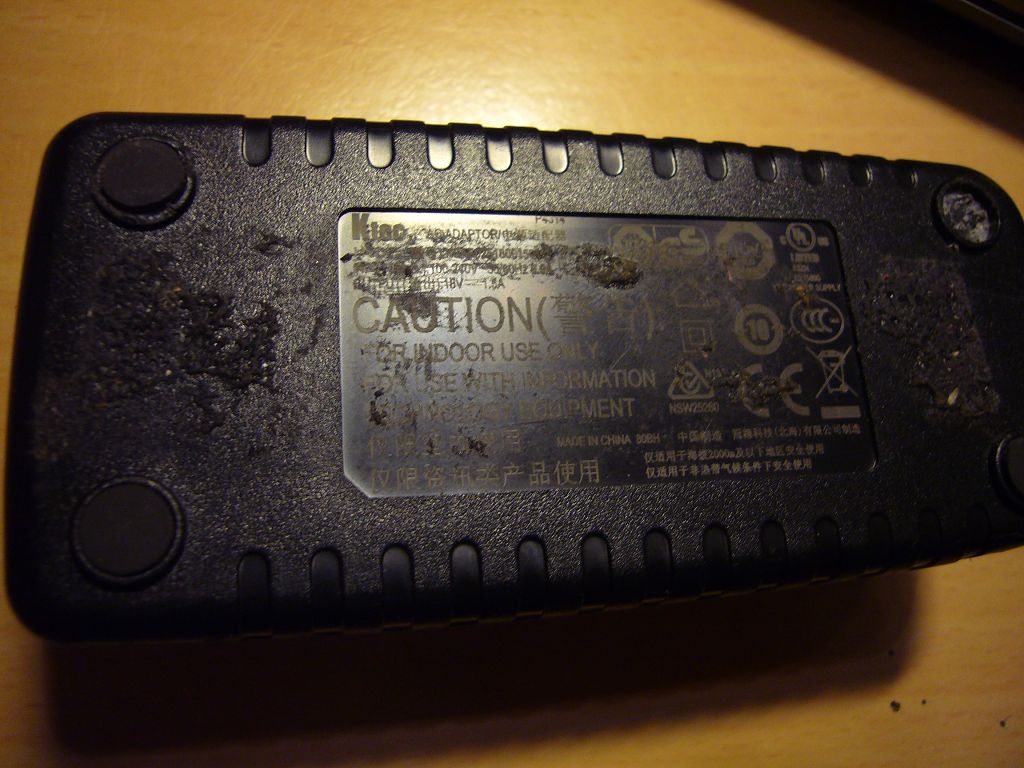

Das Kabel am Netzteil ist durch häufigen Gebrauch abgebrochen und lies sich so ohne weiteres nicht
reparieren. Beim Öffnen des verschweißten Gehäuses ist der obere Gehäuseteil von mir zerstört
worden.

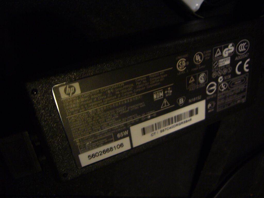

Ich hatte hier ein altes Notebook-Netzteil rumliegen, mit 18,5V und 3,4..A. Ich hab kurzer Hand
den Stecker für das G-8 drangelötet, eingestöpselt und los gerockt … … … funzt!

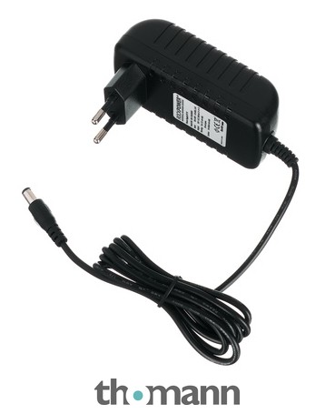

Die Alternative um mein G-8-Bus mit 18V zu versorgen wäre dann das hier?
