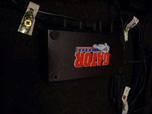

ich hab unter meinem Gator-Board ein Gator G-BUS-8 Multi Power Supply

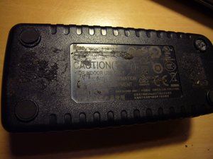

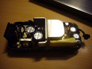

Das Kabel am Netzteil ist durch häufigen Gebrauch abgebrochen und lies sich so ohne weiteres nicht
reparieren. Beim Öffnen des verschweißten Gehäuses ist der obere Gehäuseteil von mir zerstört
worden.

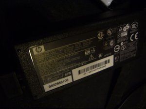

Ich hatte hier ein altes Notebook-Netzteil rumliegen, mit 18,5V und 3,4..A. Ich hab kurzer Hand
den Stecker für das G-8 drangelötet, eingestöpselt und los gerockt … … … funzt!
Muss ich bei dieser Aktion was Wichtiges berücksichtigen? Darf man das so machen?
Natürlich darfst du. Die Polung muss beachtet werden, da Pedal supplies für gewöhnlich center negative, "gewöhnliche" Netzteile aber center positive ausgelegt sind.
Laptop Netzteile sind oft nicht gut gefiltert/geglättet, was sich als hochfrequentes Störgeräusch bemerkbar machen kann aber nicht muss. Zumal das Gator selber gefilterte Ausgänge haben sollte.
Insofern, wenn es funktioniert, funktioniert es.
Edit: ich sehe grad, das Laptop Netzteil hat 18,5V. Normalerweise sollte die Eingangsspannung schon stimmen bei so einer Aktion, allerdings sind 0,5V Unterschied so gering, dass das mitunter sowieso unter die Toleranzen des Netzteils fällt, zumal die Spannung ja intern nochmal gewandelt wird auf 9V. Die Wandler müssen mehr "verbraten", je höher die Eingangsspannung ist, daher sollte es man nicht übertreiben mit der höheren Spannung aber 0,5V halte ich für unkritisch.
