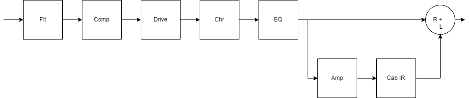

Klar geht das. :-) Bei mir sprechen nur zwei praktische Gründe dagegen (die sich auch beide mit ein bisschen Willen beheben ließen :I): Mein Board ist so aufgebaut, dass ich schlecht an die Send-Buchsen komme und mein Bandpreset ist mit 8 Blöcken voll.
Der Reverb-Block ist als Effektblock gedacht, den ich je nach Bedarf in anderen Presets austausche. Für hohe Leadmelodien ist das mit anderen EQ-Einstellungen aktiv, in anderen Presets wird der Block durch ein Delay oder Fuzz (dann im Zerr-Pfad) ersetzt.
Daher arbeite ich aktuell mit dem Dual-IR-Block nur im Zerrpfad, sodass sie keinen Einfluss auf die Bässe hat. Dann habe ich zwar leichte Abstriche beim Amp-Sound, kann das Signal aber gut an FOH schicken und umgehe auch die von @Ratterbass genannte Herausforderung, dass der Bassbereich noch mehr Bearbeitung benötigt.
So richtig will ich auf keinen der Blöcke verzichten. Der erste Kompressor vor dem B-Pfad war ein kleiner Gamechanger und der EQ hinter der IR ist eeeigentlich auch nötig. Zumindest mag ich die 12db/Otkave Flankensteilheit beim Low Cut des EQ-Blocks mehr als die 6db im Low Cut des IR-Blocks.
Hmm, ok.
Das sieht bei mir komplett anders aus. Ich habe auf dem Signalweg keinen Split. Mein Split ist genau für genau Amp+Cab Sim. Und ich verwende kein Stereo. D.h. ich führe die beiden Signalpfade einfach wieder zusammen, panne aber hart. D.h. Links ist das reine FoH Signal, rechts das Signal zum Amp. Den Effektweg lasse ich komplett aussen vor.
