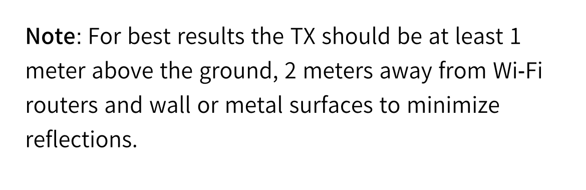

Ich fand das System auch sehr interessant, als ich wasabis Inserat gesehen habe. Allerdings hat mich der Hinweis auf der Homepage ein wenig beunruhigt, da mein In-Ear body pack aktuell auf meinem Board untergebracht ist und dieses ja in der Regel nicht einen Meter hoch steht. Und zumindest im Proberaum könnte das mit den 2 Metern zum Wifi Router schon knapp werden:

Ich würde mir den Sender mit ans Mikrostativ hängen. Das Kabel vom bedrahteten InEar kann ich da gleich für nutzen. Das Aufhängen in 1m Höhe ist wohl wichtig, wenn man die ganze Reichweite nutzen will.

Das mit den Router-Abständen ist sicherlich nur eine Empfehlung um sich rechtlich abzusichern. Rein physikalisch sollte das kein Problem sein wenn die verwendeten Kanäle sich nicht überschneiden. Abstand zu Wänden kann ich mir schon eher vorstellen dass das Probleme macht weil es zu Wellenauslöschungen kommt oder so.

[Satire] 2m Abstand ??? Ohgottogott... das sind ja schon fast 6ms Latenz. Junx, ihr müsst näher an die Boxen ran. Wenn ich die Latenzen von HX-Stomp und Soundcraft UI2r addiere und dazu würden noch die "schlechten" 5ms vom InEar kommen, dann wäre das so, als wenn die Box mir im Proberaum in 3,5m Abstand gegenübersteht. Dat gejt ja gaaaaanich! [/Satire]

Ich würde das B7 PSM mit meiner ganz normalen Verkabelung nutzen. Ich hänge den Sender an meine normale Kopfhörerverlängerung und lasse sie von mir aus am Microständer baumeln. Dann ist der Weg zum Receiver kurz und störungsfrei. Sollte doch mal nen Akku ausfallen, stöpsel ich mich einfach wieder an das Kabel. That's it.
