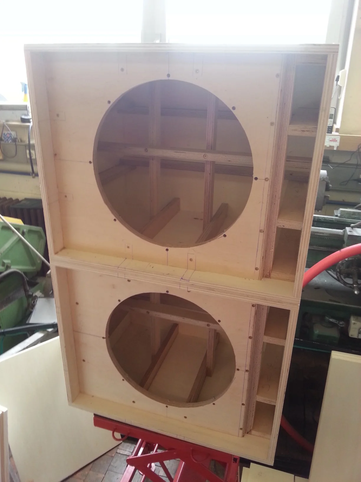

Wiegt trotzdem "nur" 7kg und ist somit 2kg leichter als das Original.
Ein TL606-Gehäuse a la EV-Builder Plans wiegt in 18mm Birke MPX ca. 20kg,
in 18mm Pappel ca. 1/3 weniger + einige Austeifungen, also ca. 14 kg und
in 15mm nochmal 1/6 weniger + mehr Versteifungen, also ca. 13 kg.
Plus Speaker und Anbauteile landest du also bei 23 - 30kg, das Gehäuse hat ca. 100 Liter.
Das kommt hin. Ich bin bei meinen TL606 auf 12,6kg bzw 24kg ingesamt gekommen. Mein Kombi ist 15mm Pappel + 18mm Birke Versteifungen sowie Front. Versteifungen sind enorm wichtig (selbst mit 18mm MPX-Birke). Im Klopftest ist sind die Boxen besser als jede im Laden kaufbare Box. (sogar steifer als Glockenklang)
