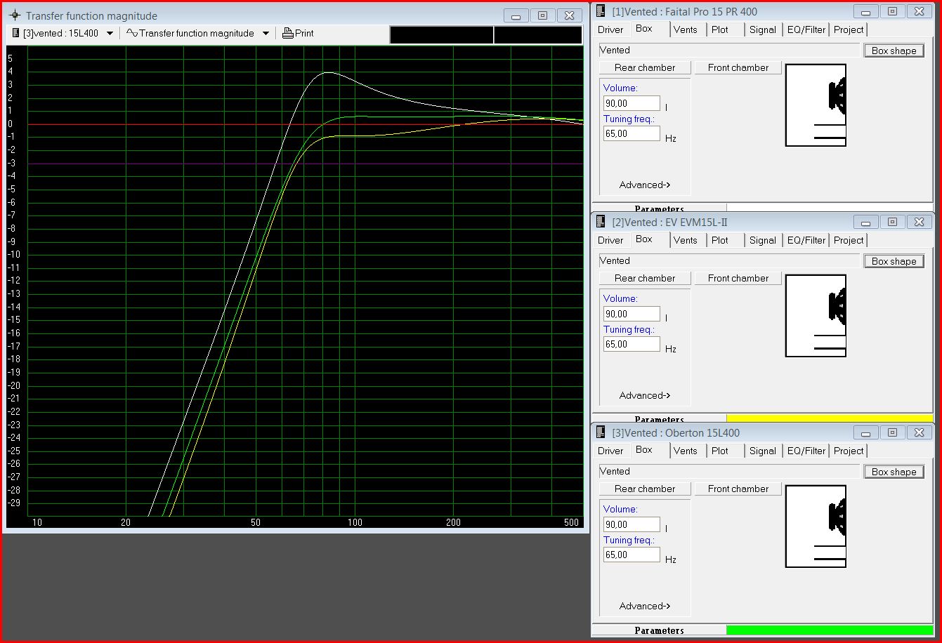

Hier mal die simulierten Übertragungsfunktionen bis 500Hz von
a) EV15L (gelb)
b) Faital 15PR400 (weiß)
c) Oberton 15L400 (grün)
Ich habe die Speaker mal in ein virtuelles TL606-Gehäuse gesteckt.

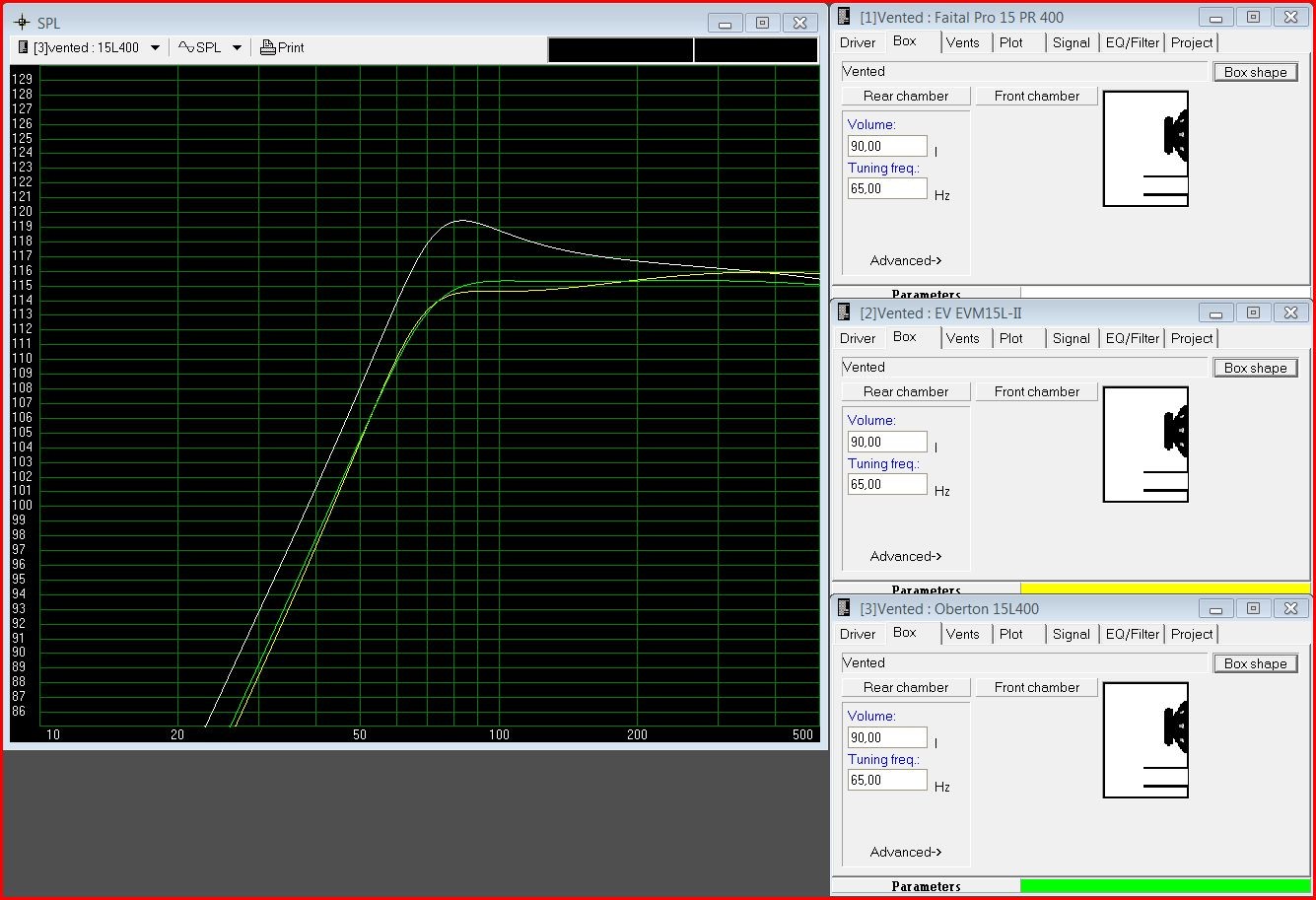

Hier der Schalldruck, jeweils bei erreichen von Xmax bei 40Hz:

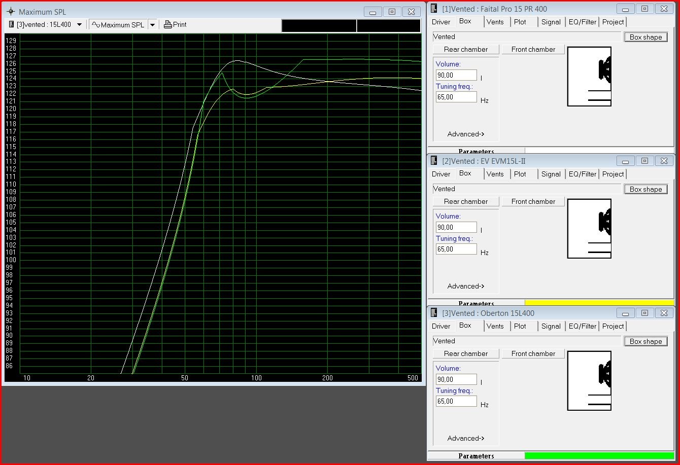

Oder hier nocheinmal anders herum der max. erreichbare Schalldruck vs. Frequenz:
Der Oberton ist dem EV recht ähnlich, aber mit 7,5kg trotz Ferritmagnet irgendwie 2 kg leichter als der EV.
Als einen Ersatz für den nur 3,6kg schweren Faital 15PR400 würde ich ihn nicht verwenden. Der Faital ist einfach "a different animal".
In dieser Abstimmung würde ich den Faital aber nicht betreiben.. Mit einer Resonanzüberhöhung von 5 db bei 80Hz wird die Box sehr boomy... Da würde ich bei gegebenem Volumen eher ein Tuning von 50-55 Hz anstreben...
Der Oberton scheint perfekt in's TL606 zu passen und liefert wahrscheinlich die grösste Lautstärke im Bass-Mid-Bereich. Der Resonanzbuckel des Faital zählt nix. Der wird in der Praxis genau so lästig sein, wie eine Raumresonanz.. und gerade in diesem Bereich dröhnen die meisten Proberäume...
@Buggy... Plan schon mal einen etwas längeren Reflextunnel ein.. Brauchst dann ja nur ein Brettchen dranzuschrauben. Ich würde auf 55Hz gehen!
Das hatten wir an anderer Stelle ja schon diskutiert....
Wenn man die drei Speaker in drei verschiedene Boxen stecken würde, so dass sie alle einen möglichst linearen Frequenzgang besitzen, werden die Unterschiede zwischen Speakern noch offensichtlicher. Aber hier geht es mir ja um die Replacement-Frage und nicht darum, wie man den Faital gut einsetzt.
Ich kam da nur drauf, weil sich The Bug gerade 2 Faitals für seine TL606-Gehäuse geholt hat...
Ja, da habe ich mich mit Buggy auch schon drüber unterhalten. Wenn ich mich recht erinnere, habe ich ihm eine Tunnelverlängerung empfohlen, so dass er auf 55Hz Abstimmfrequenz kommt.:bier:
Meine sind jedenfalls auf die 45 Hz Abgestimmt. Da spielt aber auch die Dämmung auch noch eine Rolle. Durch die starke Dämmung an den Gehäusewänden hab ich nicht so viele Mitten und Hochmitten Reflektionen. Von daher klingt mein Zeug obenrum nicht aufdringlich sodass man dazu neigt das ganze mit einer höheren Abstimmung im Bassbereich etwas aufzufangen. Ich will es ausgewogen und nicht plärrig. Plärrig kann man am EQ immer einstellen wenn man will. Rausregeln ist da schon schwerer.
Für mehr Schub untenrum kann man sicher auch die 55 Hz wählen.
In meiner Simulation ist der Faital bei 45 Hz in 90 Litern Gehäuse linear.
Bei 55 Hz hab ich 1,6 dB Boost im Bassbereich dafür ist es dann etwas undifferenzeriter.
Wie kommst du überhaupt auf 65Hz? Die TL606 ist doch 55Hz abgestimmt oder hat EV das falsch berechnet?
Ja, du hast recht. FB = 55Hz laut EV builder plans. Wenn ich aber das Nettovolumen (ca. 85 Liter) und die Portabmessungen durchrechne, lande ich (und WinISD) bei ca. 63Hz Abstimmfrequenz. Ich wußte noch irgendetwas mit 60 und hatte die 65Hz falsch im Kopf.
Ich glaube aber nicht, dass EV da fehlerhaft gerechnet hat. Die haben ihre Entwicklung sicher auf Herz und Nieren geprüft, getestet, gedämmt und optimiert bis sie gut war für den 15L. Und dann die tatsächliche Abstimmfrequenz nochmal gemessen und sicher korrekt wiedergegeben.
