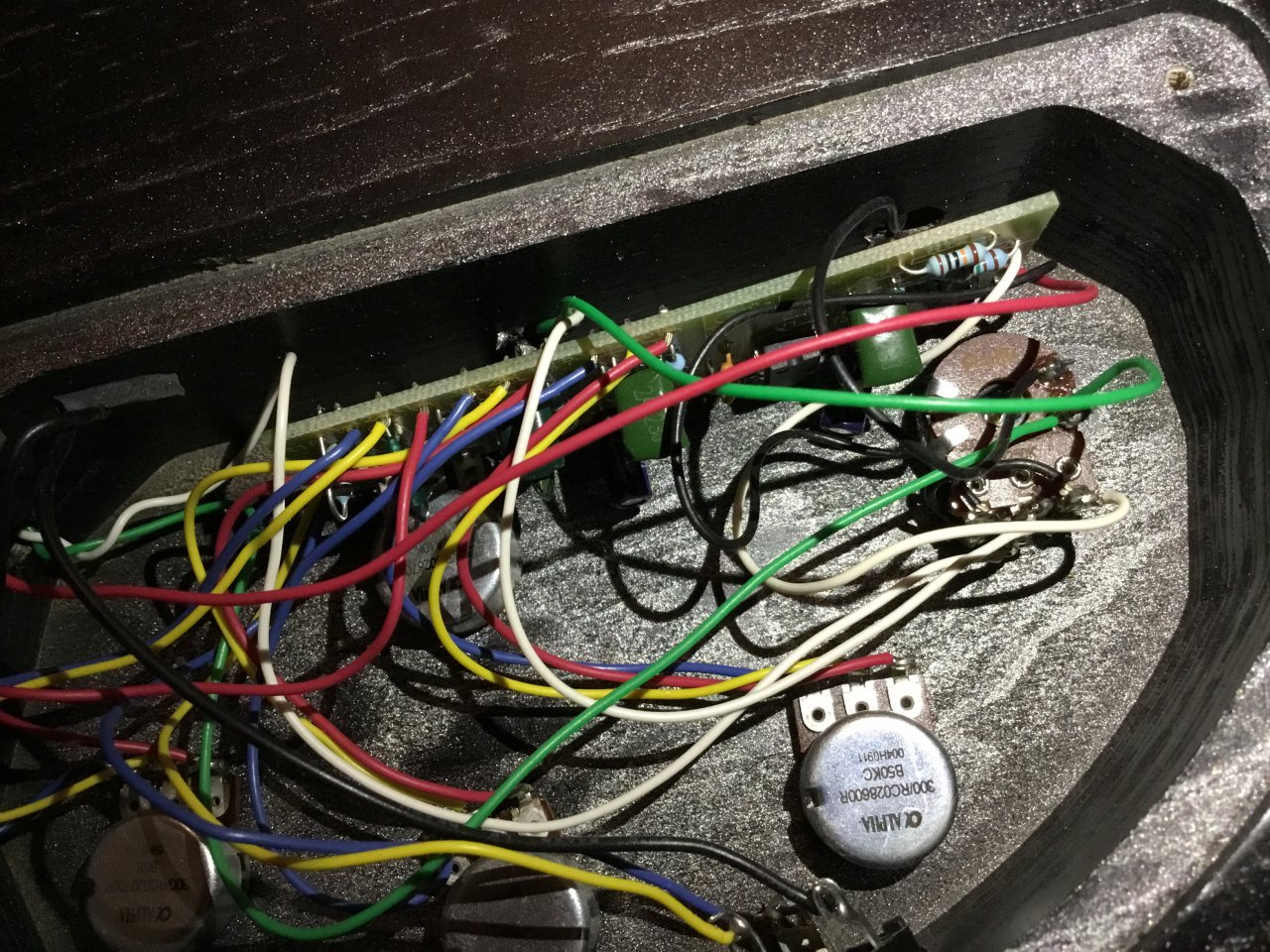

Moin, mein mit 18V verstärkter M2000 brummt. Wenn ich meine Hand auf die Saiten lege, dann ist das Brummen so gut wie weg, wenn ich meine Hand auf die Brücke oder auf das Metallende meines Klinkesteckers lege, dann ist es vollständig weg. So sollte es am besten immer sein! ;-) Angenommen, die Ursache ließe sich ganz gut eingrenzen, dann wäre ich sehr sehr dankbar für einen Hinweis darauf, wie man das Problem lösen kann. Ich bin kein Elektroniker! In bester Hoffnung, Michi

So, ich habe noch ein bisschen rumprobiert: ich habe Alufolie um die Abdeckplatte des Elektronikfaches gewickelt - das hatte leider keinen reduzierenden Effekt. Wenn ich meine Handfläche über das geöffnete Elektronikfach halte, dann wird das Brummen stärker. Vielleicht hilft das ja noch ein bisschen weiter. Schönen Abend, Michi

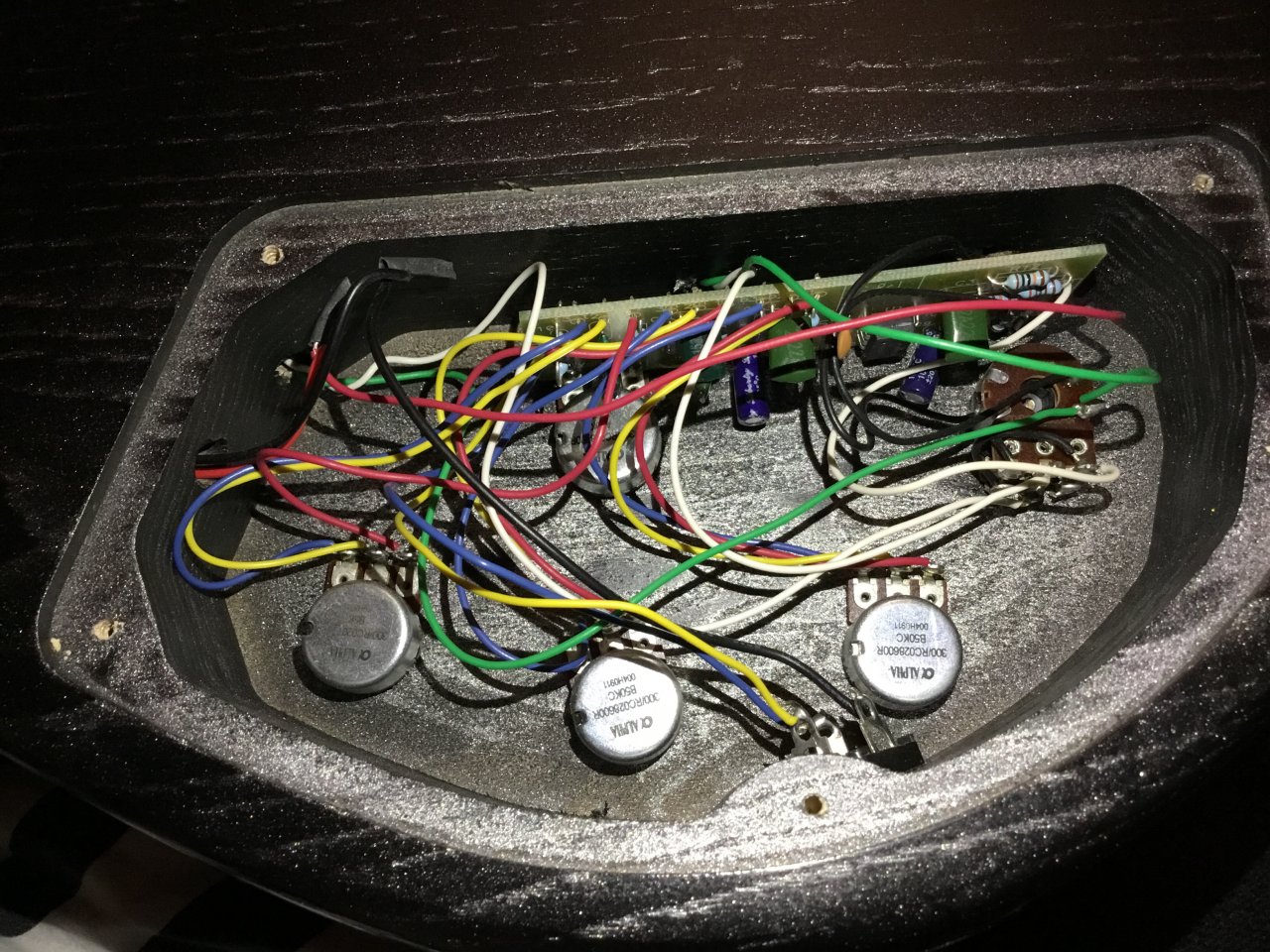

Ferndiagnise ist hier nicht ganz einfach. Einn paar Fotos des E-Fachs könnten evtl. weiterhelfen.
Du musst die Alufolie irgendwie mit Masse verbinden, sonst wird es noch schlimmer.
Hast du mal reingeschaut, ob irgendwo ein Kabel lose ist?
Soweit ich das sehen kann, ist kein Kabel lose. Woran erkennt man eigentlich, ob eine Lötstelle kalt ist?
Ich mache freilich gerne weitere Bilder, wenn das hilft!

Die grünen Litzen sind die Massen der Pickups, diese sind an dem Blendpoti auf einen "Sternpunkt" gelegt. Ich behaupte jetzt mal, dass der Lack im "Elektronikfach" nicht leitend ist. Somit hängen die leitenden Teile der anderen Potis in der Luft.
Du könntest jetzt entweder das Fach mit Kupferfolie auslegen oder quick´n´dirty alle Potigehäuse mit dem Sternpunkt verbinden. (Litze/Löten)
Frage: Ist die Leiterplatte an das Volumepoti gelötet, oder ist diese da einfach reingeklatscht?
PS: Alle Angaben nach Ferndiagnose anhand des Bildes - ohne Gewähr.
Da würde ich mich eher für die Folienvariante entscheiden. Dazu müsste ich die Potis rausschrauben, dann entsprechend große Löcher in die Folie Stanzen und dann die Drehteile der Potis wieder durch die Folie stecken, oder? Kurz gesagt, alles mit der Folie auslegen und zwar so, dass die Folie unter den Potis ist und alle Potis verbunden sind. Muss ich die Plastikabdeckung auch mit Kupferfolie bekleben?
