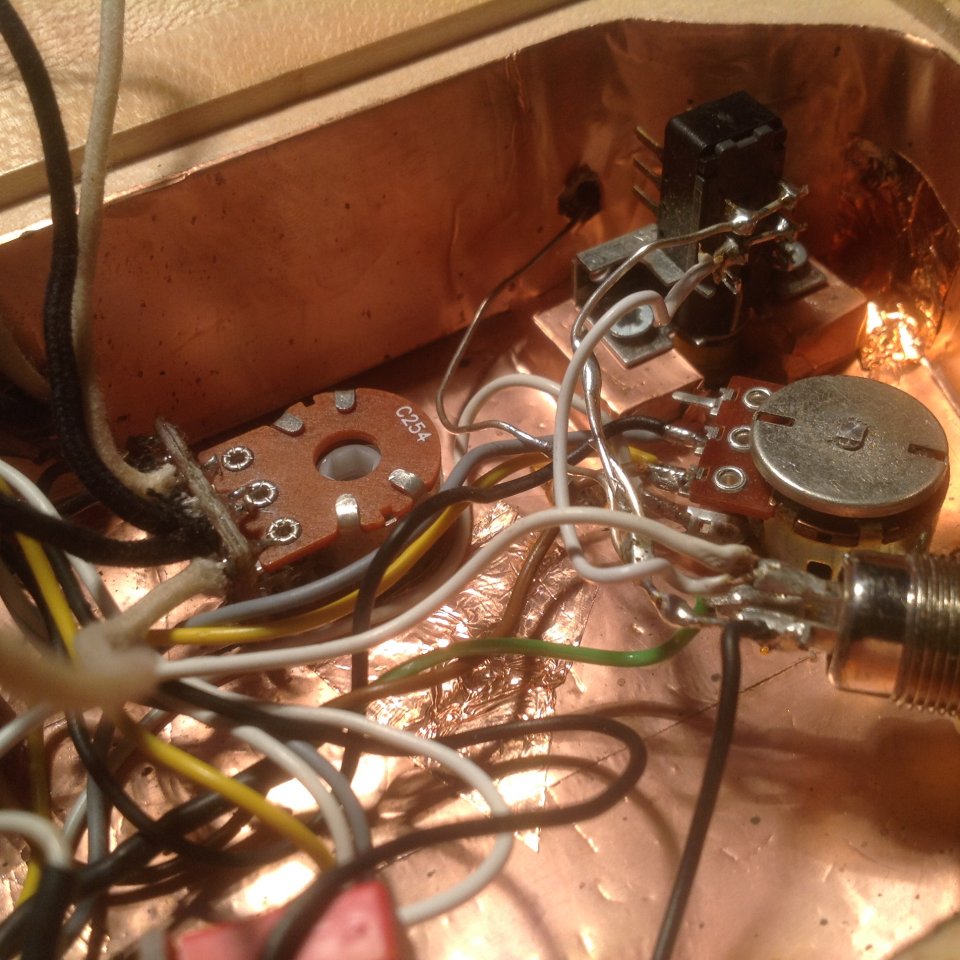

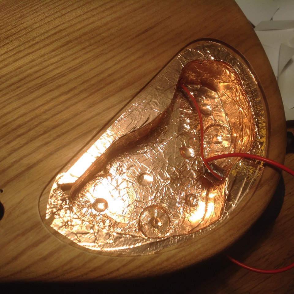

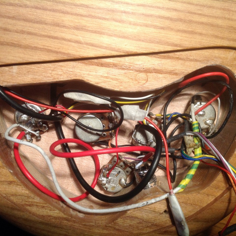

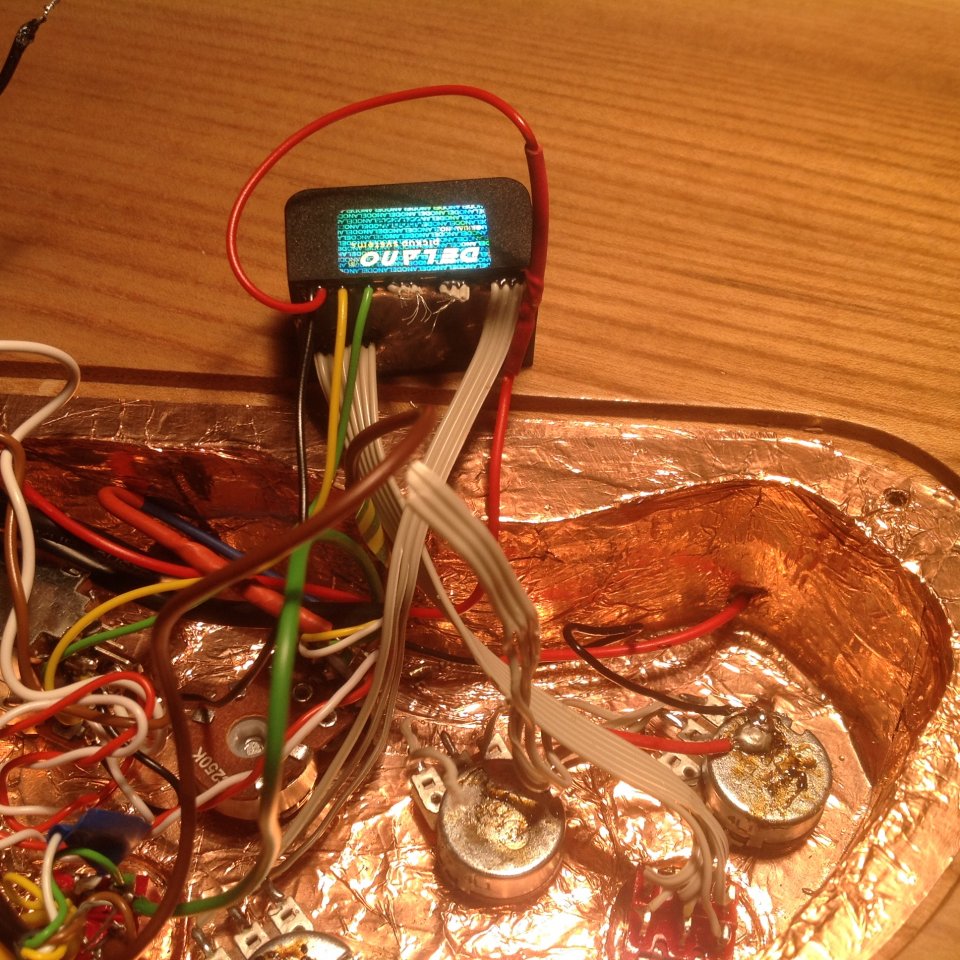

Außer Arbeit kostet es dich kaum etwas. Leg dein Elektronikfach, evtl auch das PU-Fach (beide erdungsmäßig verbunden) mit Kupferfolie aus; die kostet dich fast nichts und spart dir eine Menge Nerven (und Brumm!). Hat der Bass schon immer diesen Erdungslärm von sich gegeben oder ist das erst sukzessive aufgetaucht? Nachdem man kalte Lötstellen eigentlich nicht wirklich als solche erkennen kann, nimm deinen Lötkolben und löte zusätzlich die ganzen Lötstellen nach.
Nicht alle Hersteller legen ihr Elektronikfach mit beinahe Kupferblech aus (wie Siggi, siehe Foto), einen dünne Folie, die alles bedeckt, tuts auch!
Ich hab jetzt solange zum Schreiben gebraucht, dass vermutlich andere bereits dasselbe gepostet haben - deine Abdeckung, woraus auch immer, decke auch mit der Folie ab!
Bilder vorher - nachher: wenn ich Probleme krieg, dann jedenfalls NICHT vom Erdungslärm (abgesehen bei Single Coil-Wahl in ganz beschissener Leuchtstoffröhrenumgebung)!

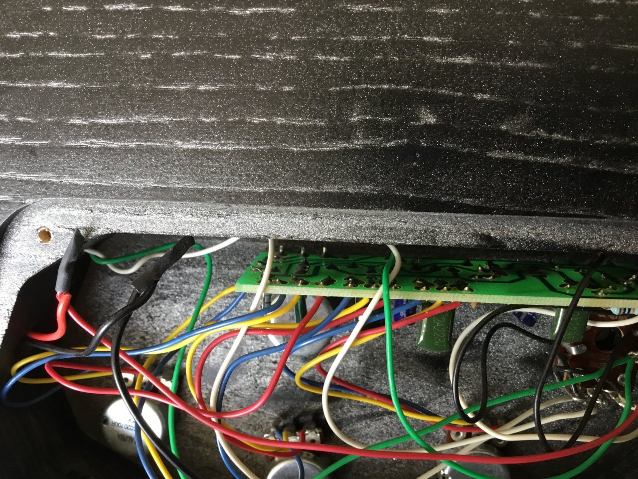

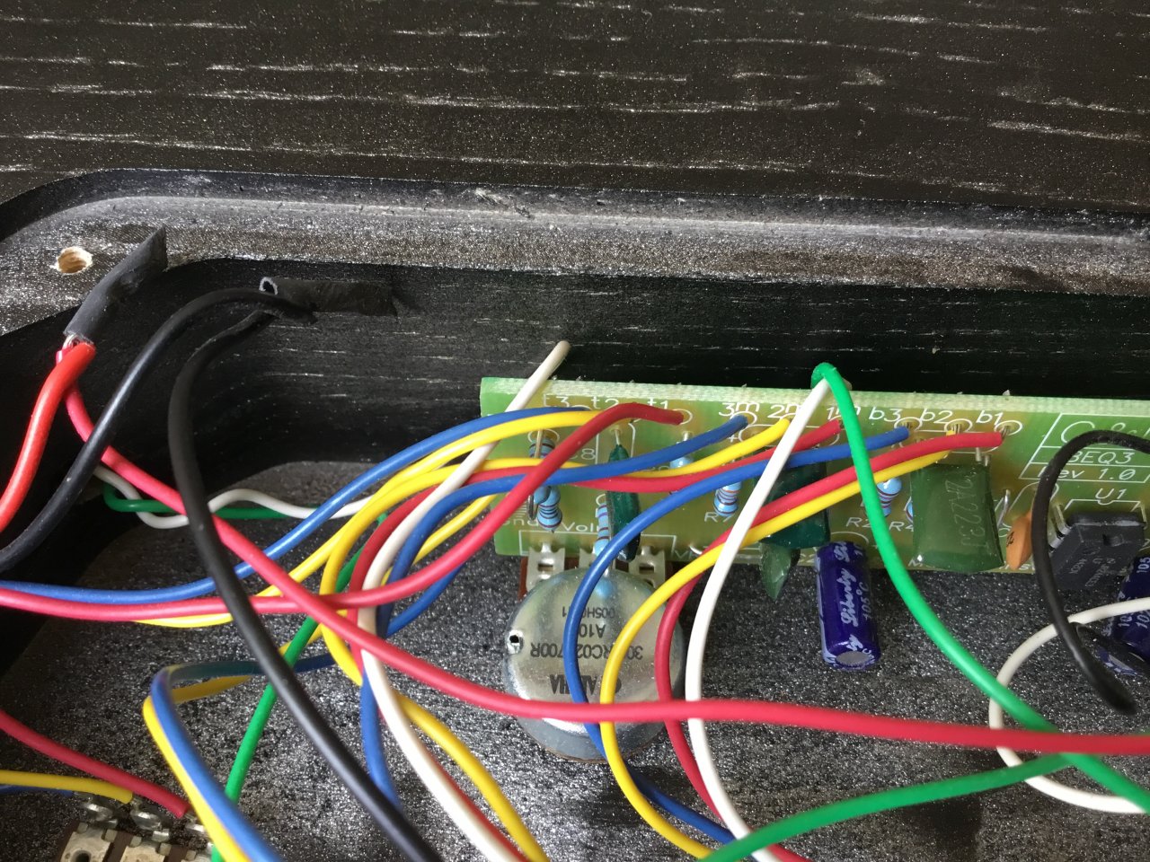

Das ist schon länger der Fall, aber jetzt fängt es langsam wirklich an zu stören. Echter Anlass war eine DnB Session, also ohne die auf fetteste Zerre ausgelegte Kette und da hat das schon echt genervt!
Erstmal vielen Dank für die klare Darstellung in Wort und Bild.
--> Wie sieht diese erdungsmäßige Verbindung genau aus, also was muss ich da mit was verbinden. Und wie: durch´s Löten, durch einfache aber stabile Berührung...?
  • #29
Die Kupferfolie muss durchgängig verbunden sein. Solltest du mehrere Stücke nehmen einfach mit einem Klecks Lötzinn verbinden und zum Schluss ein Kabel vom Deckel und dem Fach auf den Sternpunkt der Masse legen.
Reaktionen: keziahj, tofi1 und f_luxus

O. k., das bedeutet, dass ich die Kupferfolie die alles miteinander verbindet und die Kupferfolie, die ich auf den Deckel geklebt habe jeweils mit einem Kabel an die Lötstelle löte, die auch die beiden "grünen Litzen" zusammenbringt, oder? Und wenn ich das alles richtig gemacht habe, dann gibt es keine freien Leiter mehr und alles hängt miteinander zusammen und ist geerdet?!?

Also:
- Potis ausbauen und das gesamte E-Fach mit Kupferfolie auskleiden. Falls die Folie einen leitfähigen Kleber hat, ist gut, ansonsten müssen die einzelnen Kupferbahnen miteinander verlötet werden. Die Folie über den Rand lappen lassen, dort wo der Deckel aufsitzt.
-Löcher für die Potis aufschneiden, Potis und Elektronik einbauen.
-Neben dem Poti mit den beiden grünen Drähten ein kurzes Kabel auf die Kupferfolie löten, das andere Ende kommt auf die Lötstelle mit den beiden grünen Drähten.
-Den E-Fach-Deckel (innen) mit Kupferfolie bekleben. Der Kontakt wird dadurch hergestellt, dass die Folie des Deckels am Rand auf der Folie des E-Fachs aufliegt.
Danach sollte der Brumm weg sein. Falls nicht, gibt es noch eine andere Ursache, wenn er fast weg ist könnte man auch noch die Pickupfräsungen abschirmen.
Reaktionen: bubueye und keziahj
