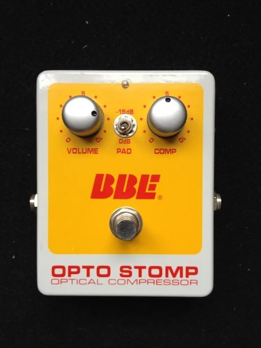

Es gab zB mal den BBE Optocomp, der aber nicht mehr auf dem Markt ist
....der ist gut. Aber auf die Version achten!!! Diese hier :
....kommt immer mal wieder auf den Gebrauchtmarkt für ca 60,-€. Zuschlagen... ;-)
