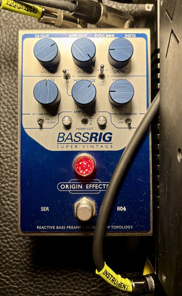

Was ich inzwischen oft machen: Höhen nur auf 9 Uhr, dafür Ultra-High rein. Oft dann auch die Mitten auf 3K und auf 14 Uhr geboostet
Habe ich jetzt mit BB aber auch mit dem Spector und dann am Bass Höhen etwas raus getestet, auch sehr geil, killer Sound. Durchsetzungsvermögen ohne zu nerven, top!
Reaktionen: Daddylocal5, HeGoe und skogsbaer
  • #742
Mit der Einstellung mischst Du kein Clean-Signal dazu, weshalb der Drive Regler relativ niedrig steht.
Das ist meine recording Einstellung...live steht bei mir der Blend Regler auf 2:00 und der Drive höher (auf 11:00); das gibt mehr Dreck, aber auch mehr (cleanen) Druck.
