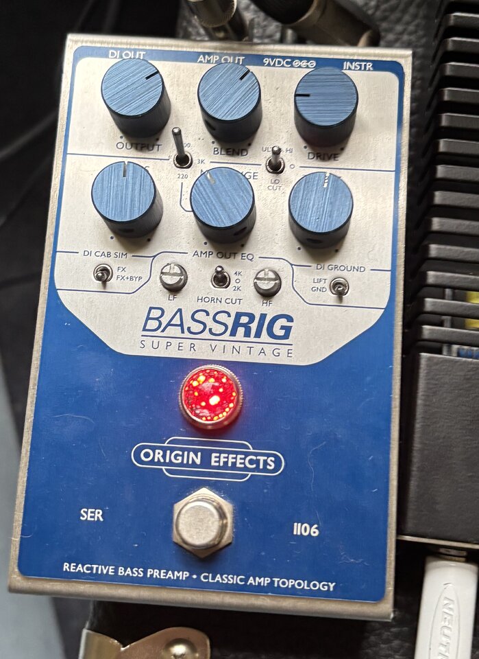

Sind das die Settings die du oben abgebildet hast?
  • #731
Ich bin hier gelandet, wobei ich den Blendregler mittlerweile voll reindrehe, Höhen passe ich je nach Bass an.
Reaktionen: gillento, Bass-ti, Cochise und eine weitere Person
  • #732
Ich habe ihn erst kurz und nur mit Eich T 500 und Markbass Nano Mark getestet und es klingt über die Effektwege exakt gleich.
Gut zu wissen. Der Nano Mark ist aber für nen Kneipengig mit Beschallung von der Bühne zu schwach, oder? Ich such noch nen kompakten Backup Amp.
Über Box gespielt ist mir das too much
Mir auch
Was ich inzwischen oft machen: Höhen nur auf 9 Uhr, dafür Ultra-High rein. Oft dann auch die Mitten auf 3K und auf 14 Uhr geboostet.

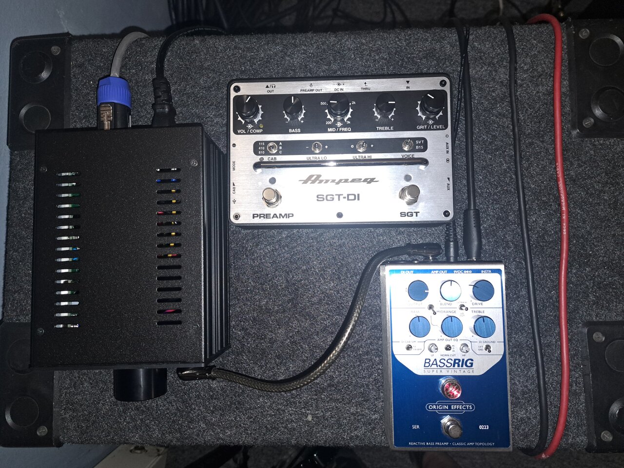

Ich benutze die Suma Baby Endstufe. Kompakter geht's kaum.
