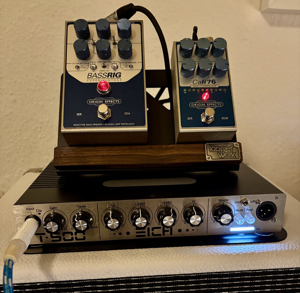

Reaktionen: triple b
  • #52
Danke für den interessanten Input, ich werde ihn zurückschicken, bzw. tauschen.
Reaktionen: bassdscho
  • #53
Ein Bass weniger, ein Kompressor mehr:whistle:.
Reaktionen: Schlurch, Zoidson, Gast86117 und 11 andere
  • #55
Gibt’s den V2 mittlerweile schon auf dem Gebrauchtmarkt?
Jo.
Jemand hat sich den 76V2 und den 76 Stacked Edition gekauft, sich für letzteren entschieden und verpennt den V2 wieder zurück zu schicken.
Für 60€ weniger gekauft und dafür die völlig überflüssige aber schicke Looperwerk Aufstellbrettchen gekauft. Irgendwie cool beim probieren und tweaken(nicht twerken, das sieht bei mir shyce aus) Entspannt auf die Treter gucken zu können.
