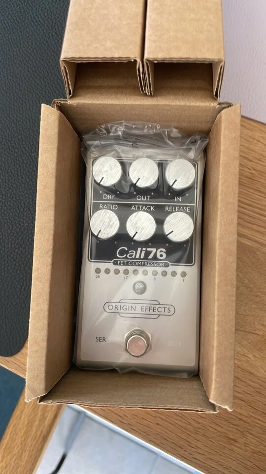

Ich habe mich heute gefreut, dass mein Bass-Kompressor da ist und stelle dann fest, ich habe die falsche Version bestellt... Jetzt überlege ich, ob ich den HPF wirklich brauche oder ich die Version einfach behalte.
  • #38
Wenn die Versionen sich nur im HPF unterscheiden, würde ich diesen behalten. Ich habe den HPF damals nicht benutzt, weil mein Comp ja genau die raumproblematischen und anlagenfressenden Tiefen einfangen soll.
Reaktionen: Ray Mahogany
  • #39
Aus dem Handbuch: "HPF: This control adjusts a variable high-pass filter on the compressor’s sidechain – the part of the circuit that determines how the compressor responds to the input signal."
Das ist funktional etwas anderes als ein HPF im Signal-Out-Weg...
Ich würde den Cali tauschen
Reaktionen: toko42 und Patrick@Stereomountain
