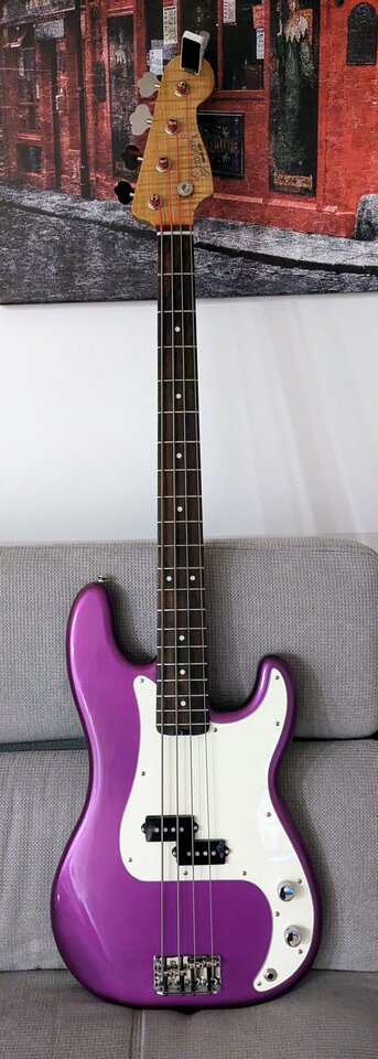

Ich habe hier einen P Bass von Docwood Guitars. Das Teil ist in fast allen Belangen eine Wucht und genau das was ich mir wünsche. Leicht, Resonant, Sexy, ein Hals zum Niederknien weil richtig schön breit aber flach.
Einzig was den verstärkten Sound angeht bin ich nicht zu 100% zufrieden. Nicht weil der Fender Custom Shop 62 Pickup schlecht klingt sondern weil die beiden G&L MFD Pickups in Kombi mit der G&L Elektronik in meinem L 2000 einfach das beste sind was ich mir in einem Bass vorstellen kann. Wahnsinnig vielseitig und brutal viel Power.
Jedenfalls spiele ich jetzt mit dem Gedanken diese Elektronik und die beiden MFD Pickups in den P Bass einbauen zu lassen.
Da muss vermutlich einiges an Holzarbeit durchgeführt werden da aus einer P Fräsung ja zwei MFD Fräsungen werden müssen. Und dann noch die Elektronik die in die Elektronikfräsung in der Front muss
Geht das überhaupt alles oder spricht da irgendwas dagegen? Wie würde sowas gelöst werden? Wird die vorhandene Fräsung mit einem Hokzstück gefüllt und dann die beiden neuen Pickuptaschen in den Body gefräst oder wird da einfach über die vorhandene Pickuptasche drübergefräst?

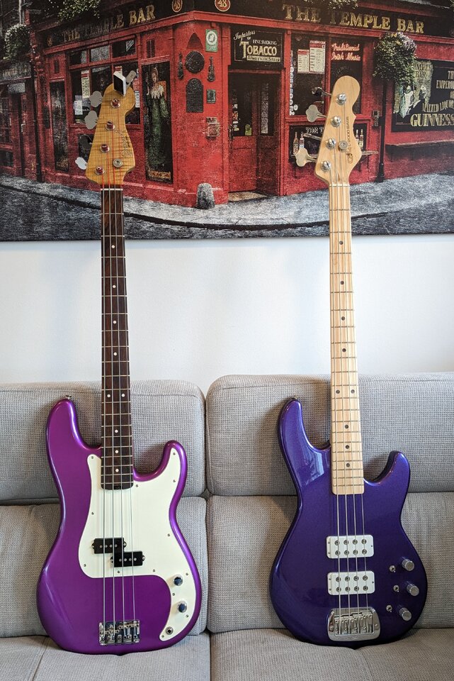

Naja, ich bin ja auch froh beide Bässe zu besitzen aber ich wäre ..... froher ..... wenn ich beide Modelle miteinander verschmelzen könnte ;)
Den G&L würde ich absolut nicht schlachten. Das geht nicht. Das wäre ja Wahnsinn.
Entweder bestelle ich die Tonabnehmer + Elektronik direkt bei G&L oder aber ich kaufe einen gebrauchten L2000 Tribute und schlachte den aus um an die Teile zu kommen.

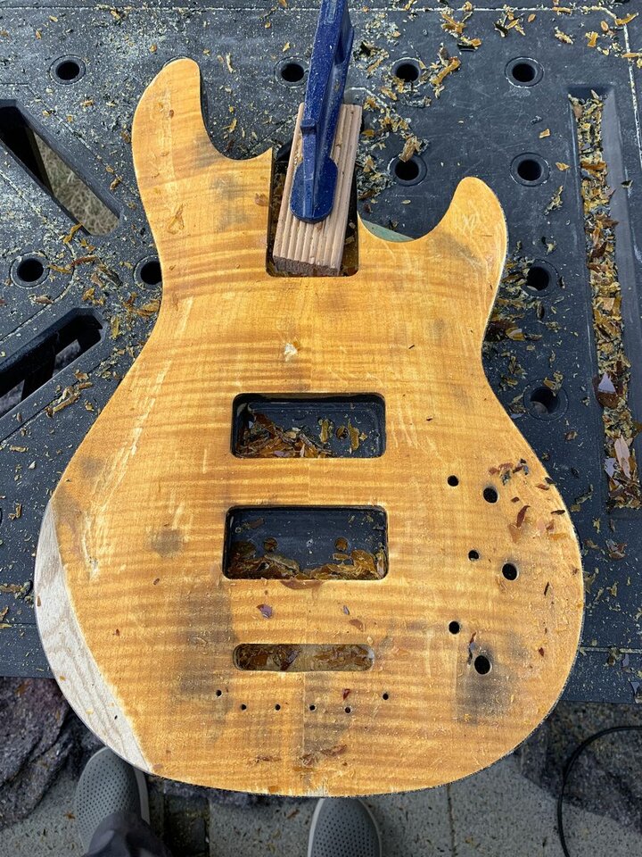

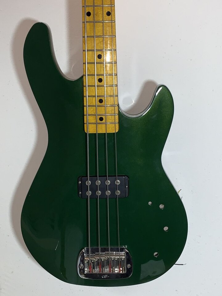

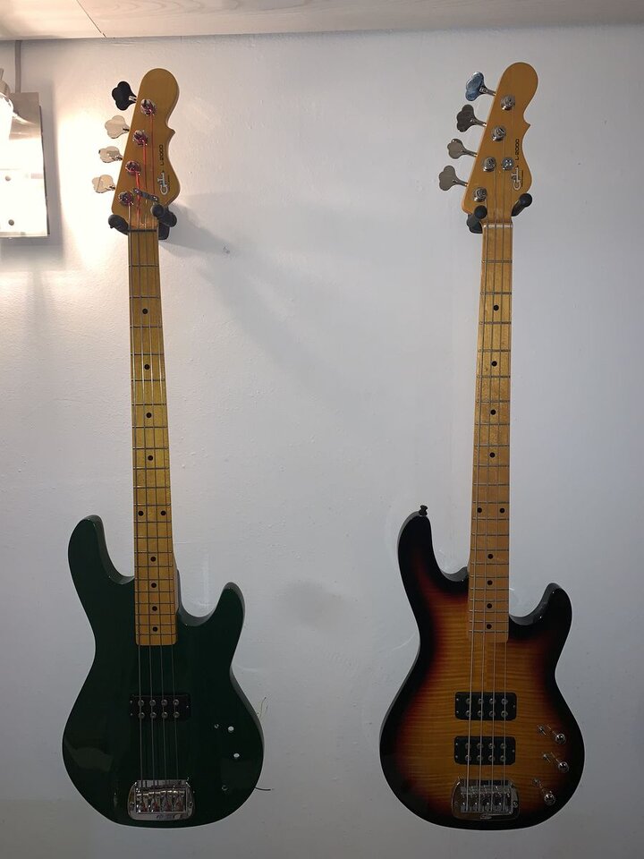

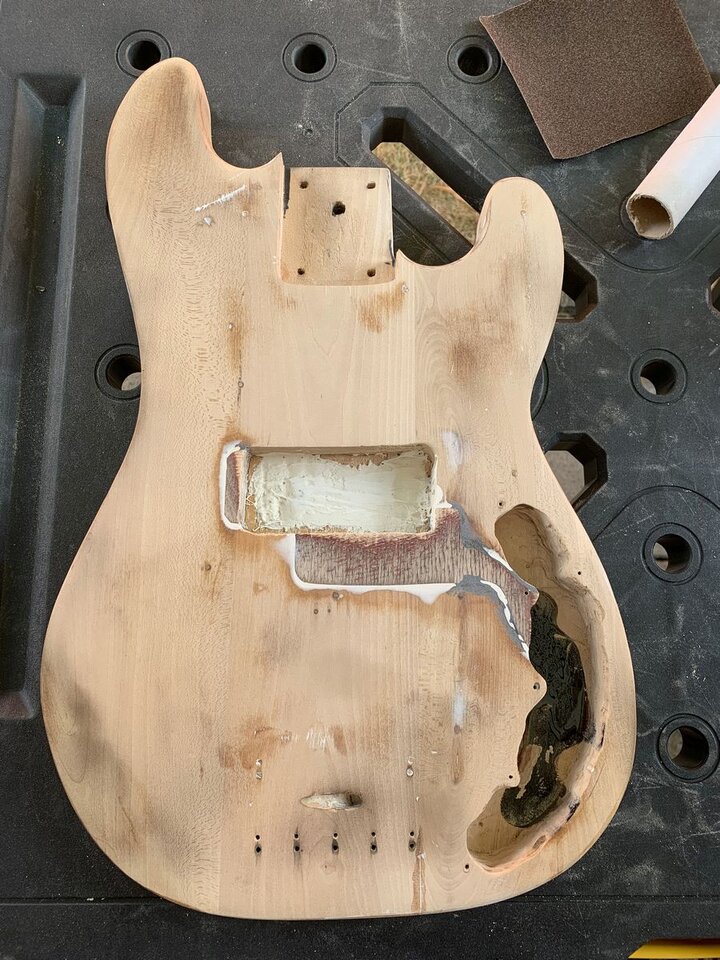

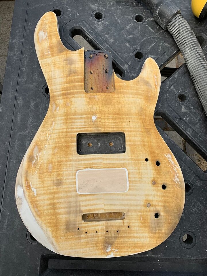

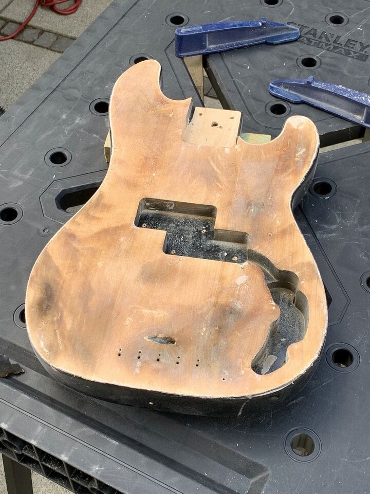

Ich wollte einen L-1000 und habe einen L-2000 Tribute komplett umgebaut. Das ist unten der Grüne. Da ich einen MFD-PU übrig hatte, habe ich einen PB Shorty zu einem L-1000 Shorty in Orange Metallic (meistens aber eher Kupfer-farben) umgebaut. Dazu auch mal ein paar Bilder. Und im Endeffekt habe ich das alles ausgefräst (bzw. mit dem Stechbeitel ausgehölt) und dann mit MFD (Holz nicht PU :D) aufgefüllt, verspachtelt, neu lackiert (mit Autolackdosen). Ich bin zufrieden mit dem Ergebnis, optisch wie sound-mäßig.

Was ich oben noch vergessen habe zu schreiben: die Umbauten waren eine Heidenarbeit - ich bin mir nicht sicher, ob ich das mit der Erfahrung von heute nochmal machen würde.
Insofern würde ich an Deiner Stelle (wenn es unbedingt 2 x MFD-Pickups sein sollen) auch eher sagen, dass Davide einen passenden Body zu deinem Hals machen sollte. Aber manchmal geht´s auch nicht um Vernunft, gell!? ;-) :bier:
