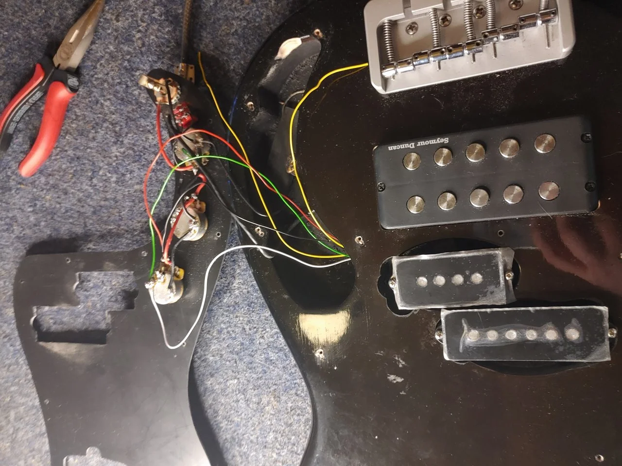

Die erlebte ich dann, als ich den Bass "aufgemacht" habe.
Die Pickfräsung war ganz klar für Delano "P-Eier" gefräst, manche Pickguard Bohrungen waren seltsam unprofessionell doppelt, an einer Ecke etwas Holz herausgebrochen und somit hat sich auch das etwas holperig geschnittene und zum Finish nicht optimal passende Pickguard erklärt, was dem Bass irgendwie nicht so gerecht wird - das sollte da gar nicht drauf sein. Elektronik eher so lala verlötet und wackeliger PU Schalter.(Mittlerweile habe ich den Bass auf eine passive Richter VBT umgerüstet und den Wahlschalter weggelassen MM nur seriell - hat den Bass noch mal nach Vorne gebracht!)
Der P Pickup war irgend eine China-Kiste, das hat mich dann doch etwas fertig gemacht, wie man in einen neu um die 2000 Euro kostenden Custom Bass so was einsetzen kann.
Aber: Der PU Wechsel hat es voll gebracht! Endlich Pfund und trotzdem schöner Knack im Ton und Outputmäßig auf Augenhöhe mit dem MM.

ursprünglich waren dann wirklich der Delano P Xtender Pickup drin - und zwar nur der.
Das war der Bass:
Ich hatte eine Bastelbude erwischt. Aber der Tauschkurs war immer noch okay und die Basis des Basses ja wirklich richtig gut!

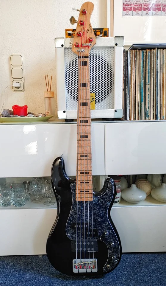

Also weiter: Pickupwechsel vollzogen, dann ab zu @Jogi68 um die Bünde gerade zu bekommen auch das hat geklappt. Jogi hat sich dann auch über die gute B-Saite und vor allem dem das gut übertragenden Bassculture Pickup gefreut.
Als letzte Maßnahme dann der Austausch der passiven Elektronik und ich habe einen richtig guten 5 Saiter hier stehen, der super meine Bässe ergänzt.
Das Pickguard wird noch getauscht, da muss ich noch etwas sinnieren wie das aussehen soll.
Einen Bandtest konnte es leider noch nicht geben, aber hier kann eigentlich nichts mehr schief gehen.
