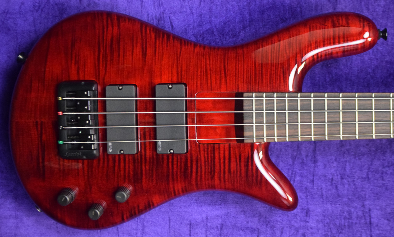

Ich könnte den Spector Bantam 4 Short Scale als Vorbild nehmen!?
Kling erstmal nicht soooo schlecht 8D

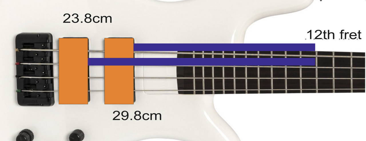

Spector Bantam 4 Short Scale, gemessen von einem hires Pic
EDIT @Axel - sieht das oben für dich sinnvoll aus?
Habe ein möglichst hochauflösendes Bild des Bantan runtergeladen, anhand der Masse der PUs (EMG 35DC) die anderen Masse interpoliert, und dann in CorelDraw die Abstände ab Fret #12 gemessen.
Klar, da sind ne Menge Wenn's und noch mehr Aber's drin - aber Pi x Daumen müsste es stimmen. Und die Freiheitsgrade bei dem Bridge PU sind - wegen der des vorhandenen J-Schacht - nicht sehr gross ... obwohl ich evtl mit nen Rahmen ein wenig Mogeln könne??!

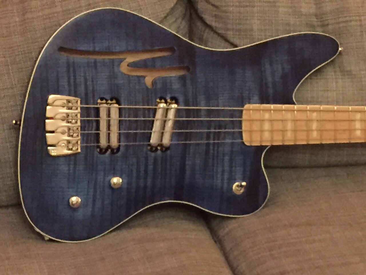

„nur“ eine neue Decke ;-)
Wenn du die Oberseite plan wegnimmst (fräsen), dann kannst du von oben die Kammern fräsen und eine neue Decke setzen.
ODER umgekehrt und noch weniger umstand; du fräst von unten den Hohlraum, passt dir einen Deckel und fräst von oben die Deko Löcher.
