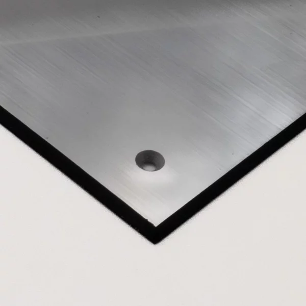

OK, zwei Pickguard Rohlinge bestellt, damit ich gleich für zwei Bässe neue Pickguards basteln kann. Ein Mal exakt das gleiche wie vorher (P/J), nur in schön. Und dann für den neuen 2x Humbucker Mod.
Spannende Sacche, da ich überhaupt nicht weiss, wie ich die Rohlinge quasi in Form bringen soll.
Laubsäge? Dekupiersäge (ich weiss erst seit gestern, dass es sowas gibt)? Dremel? Bueller?

Ich habe ein "normalen" PVC Rohling, aber auch einen mit ner Aluschicht:
Da wird's schwerer...
  • #65
Feilen und schleifen:great:. Bei PVC Pickguards nehme ich das Alte als Schablone. Mit den Pickguardschrauben auf den neuen Rohling befestigen und dann mit einem heißen Messer die Konturen mehrfach nachzeichnen. Dann phase ich mit der Feile an, und schlußendlich der Feinschliff mit Schleifpapier.

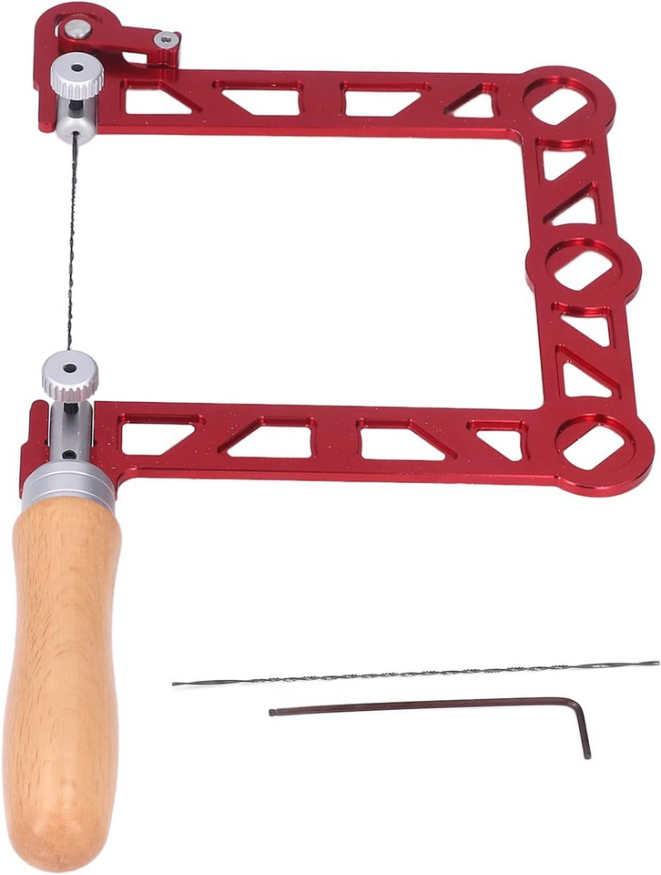

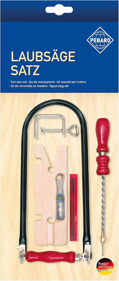

Ich mache das immer total nachhaltig mit der laubsäge
Reaktionen: Whying_Dutchman
  • #77
Ich bin motorisch minderbemittelt. Und: es gibt echt ein riesen Angebot an Laubsägen. Welche ist günstig & trotzdem gut? Soll ja nicht so ne wackelige Kindersäge sein, aber mehr als 15€ will ich nicht ausgeben.
Ich suche gerade jemanden mit ner Dekupiersäge in Hamburg. Das müsste schön schnell & genau gehen, oder?

Ich hab die aus dem Schulset genommen. Ein bißchen Herausforderung ist immer gut. Und genug Sägeblätter zu haben ist auch nicht schlecht.

Sowas?
Gibt ja auch sowas (= teuer)
