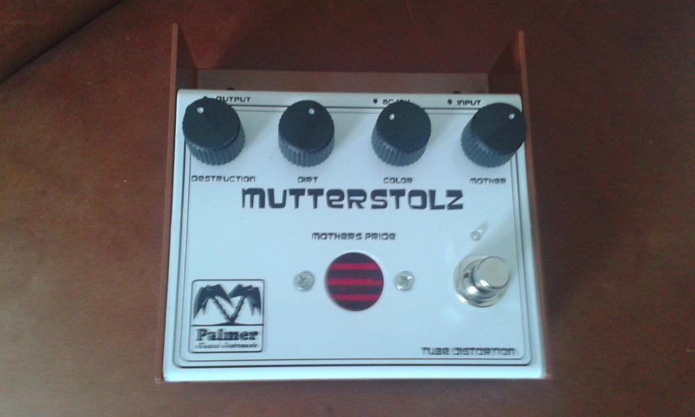

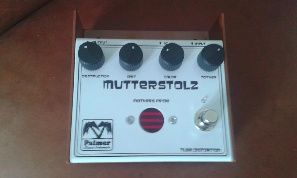

Gestern hab ich das Ding getestet und gleich gekauft.
Ein Röhreneffekter um 98Eier, dass klingt verlockend.
Mein Wunsch dabei ist ein dezenter Crunch im Always-On-Betrieb, keine extreme Distortion.

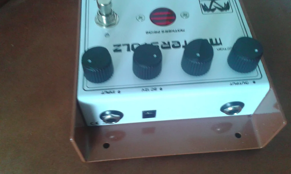

Verarbeitung ist wie auch bei den anderen Palmer-Geräten sehr gut.
Die Löcher im Gehäuse zur Montage am Board ist natürlich auch entsprechend praktisch.
Das Netzgerät mit AC 12V ist im Lieferumfang.
Die Bedienungsanleitung ist eher dürftig und ist eher eine Auflistung von Gefahren (Schutz vor Wasser, nicht über Kabel stolpern, etc...)
Die Potis laufen sehr angenehm und wirken wertig.
Die Lackierung und das Gehäuse sind sehr robust.
Der Schalter ist ein echter True Bypass (funktioniert also auch bei komplett ausgeschaltenen Gerät) und quittiert die Betätigung mit einem Knackser, den wir ja auch von anderen TB-Geräten kennen.
Eine grüne/rote Led zeigt an ob das Pedal an- oder ausgeschalten ist.
Die Beschriftung der Knöpfe finde ich zwar lustig, aber nicht selbsterklärend.
Nach einer Minute findet man sich aber doch zurecht:
Destruction = Gain
Color = Tone
Mother = Lautstärke
Dirt = ? - lt. Beschreibung Sustain und Obertöne
Den Dirtregler finde ich zwar schwierig einzuordnen, aber er klingt gut.
Das Klangbild wird dann irgendwie dichter, je mehr man ihn aufzwirbelt.
Man kann damit ziemlich effektiv den Zerrsound-Charakter ändern.
Gerade dieser Dirt-Regler macht das Pedal extrem interessant und bringt Flexibilität.
Der Sound war in der gestrigen Probe sehr vielversprechend und klingt wie ich erhofft habe. Ein schöner warmer Sound, der eine echte Bereicherung für den Sound ist.
Es hat mich nicht verwundert, dass die Bässe auch ein wenig beschnitten werden, denn Mutterstolz ist ja auch eigentlich ein Gitarrenpedal.
Der Basscut liegt aber IMHO noch vollkommen im grünen Bereich.
Abgesehen davon: wozu habe ich einen EQ am Amp bzw. ein 8fachEQ-Pedal?
Richtig brutale Zerrsounds sind freilich nicht drinnen, aber von leichten anknuspern bis mässige Zerre kann er sehr gut.
Perfekt - genau nach so etwas habe ich ja auch gesucht!
JA, der Mutterstolz klingt auch mit BASS wunderbar!
Ich habe dazu noch den EBS ValveDrive verglichen, der natürlich grandios ist und mit 3fachEQ und DI-Out über tolle Preamp-Ausstattung verfügt.
Allerdings kostet das Pedal auch mehr als den 3fachen Preis.
Der Sound der beiden Pedalen war natürlich unterschiedlich aber - in der dezent-crunchigen Einstellung, die ich anstrebe - kann ich nicht sagen, welcher der beiden wirklich besser klingt.
Der Soundunterschied war mir aber diesen Mehrpreis ehrlich gesagt nicht wert.
Abgesehen davon ist der Dirt-Regler echt ein Hammer, da er nochmals den Sound anders färbt. Das kann der EBS nicht, bzw kriegt man mit dem Vintageregler einen zweiten Sound, aber das Dirt-Poti ist da natürlich noch flexibler.
Die Ausstattung ist natürlich beim EBS optimaler für Bass, aber für die eingesparten 220 Euro, ist auch ein guter EQ und DI noch locker drinnen.
Zum ewigen Mythos echte Röhre oder Alibiröhre:

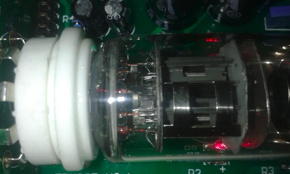

Ich hab gelesen, dass man echte Röhren von Alibiröhren unterscheiden kann indem man die Röhre rauszieht. Wenn dann nichts mehr kommt, dann ist es eine echte Röhre. Stimmt das?
Leider ist die Röhre mit der Platine ein wenig verbaut, sodass ich sie nicht so schnell ausbauen konnte.
Drei Indizien, die auf eine echte Röhre deuten könnten, sind mir aufgefallen (ich bin aber Elektro-Laie, daher muss das nicht zwangsläufig von Bedeutung sein):
Das Gerät wird deutlich warm (aber nicht heiss).
Das Gerät braucht 20-30Sekunden bis es den ersten Ton von sich gibt (Kondensatoren sind doch deutlich schneller, oder?).
Auch nachdem der Stromstecker gezogen wurde, läuft das Gerät noch 20Sekunden weiter, bis sie Töne immer leiser werden. Das könnte zwar natürlich auch von einen Kondensator kommen, oder eben von der Röhre, oder?

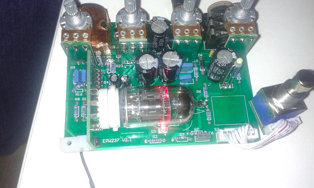

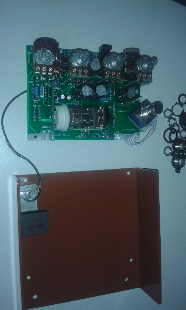

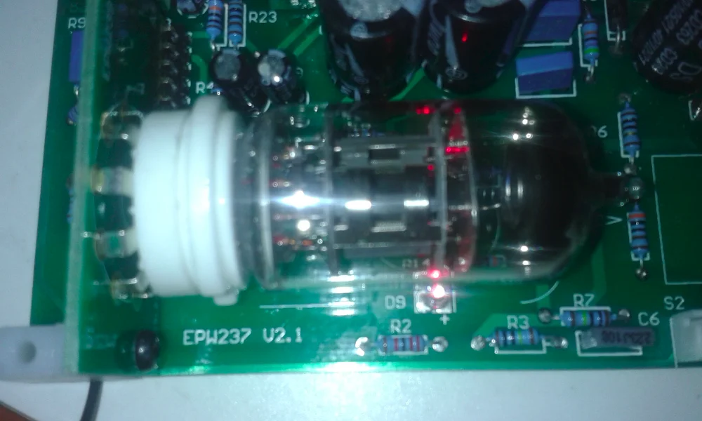

Spät aber doch folgen die Fotos.
Ich habe mir auch die Arbeit gemacht die Platine zu fotografieren.
Der Ausbau ist ein wenig mühsam, aber mit ein bisschen Gefühl ist es kein Problem.
Gehäuseschrauben lösen, Bypassschaltermutter lösen, Klinkenbuchsenmuttern lösen, Potiknöpfe abziehen und Muttern abschrauben. Mit Gefühl die Platine anheben und dann Bypassschalter aus Gehäuseloch ziehen.
Die Platine lässt sich dann leicher aus dem Gehäuse nehmen.
Kleines Suchbild:
Findet jemand von euch irgdwo auf der Platine einen Transistor?
Ich habe nur Elkos und Widerstände gefunden.
Sollte der Mutterstolz tatsächlich ein komplett analoges Gerät sein???
Wenn ja, dann freue ich mich natürlich umso mehr.
:great:
Reaktionen: El Draht
  • #15

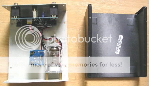

Schicke Bilder, das nenn ich mal raumsparend gebaut. Besser als das B-Ringer VT 911 Ding:
(Quelle: http://www.soft.com.sg/forum/showthread.php?33955-Behringer-Vintage-Tube-Overdrive-VT911 )
Transistoren seh ich auch keine (sind bestimmt alle auf der Rückseite und unter den Potis :D ), aber wohl ein paar Dioden. Die können durchaus zum Clipping beitragen, müssen sie aber nicht. Trotzdem wäre es natürlich auch mit Transistoren "ein komplett analoges Gerät"... |)
  • #17
Sind auf der Unterseite der Leiterplatte auch Bauteile verbaut? Wenn nicht, so sieht´s verdammt nach reinem Röhrenmopped aus. Gefällt mir. Kann man bestimmt auch gut pimpen, die Kiste.
  • #18
Eine Diode hab ich auf den Fotos auch gerade gefunden.
Auf der Leiterplatten -Rückseite befindet sich nur Lötzinn, deswegen hab ich sie auch nicht fotografiert.
Ansonsten ist sie komplett frei. :lechz:
Ich hab gesehen, dass die Output-Buchse mit Kupferfolie ummantelt ist. Ich nehme an das soll gegen Einstrahlung im Kabel helfen.
  • #19
Spontanhirnerguss, kann Denkfehler enthalten:
Kann es sein, dass man hier ne kleine Babykaskade nutzt um die 12V-AC hochzukaskadieren?
Verpolschutz ist bei AC ja Blödsinn....
  • #20
Hm, nach meinem Verständnis dieser Kaskaden bräuchte man so 10 Dioden-Kondensatorpaare aufwärts um von 12V auf 250V zu kommen, kenn mich da aber auch nicht so gut aus. Vielleicht versteckt sich ja unter dem Colorpoti ein kleiner Trafo + Gleichrichter, viel Leistung wird da ja nicht gebraucht.
@badmatafaka : Die Röhren LED ist mir D9 beziffert, irgendwo müssten sich also noch welche verstecken, ich seh zwei nicht-Leucht Dioden auf dem Bild.
Edit sagt: Sorry, 20 Dioden-Kondensatorpaare, nicht 10.
