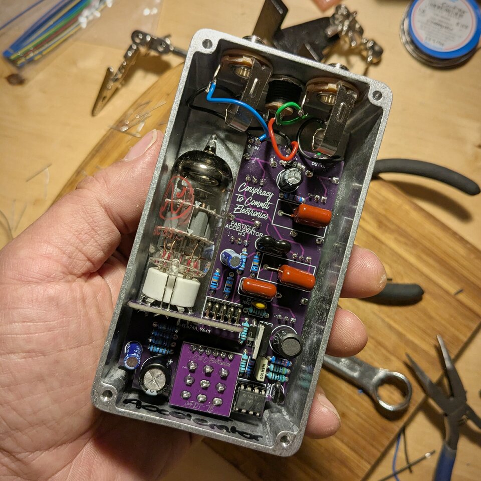

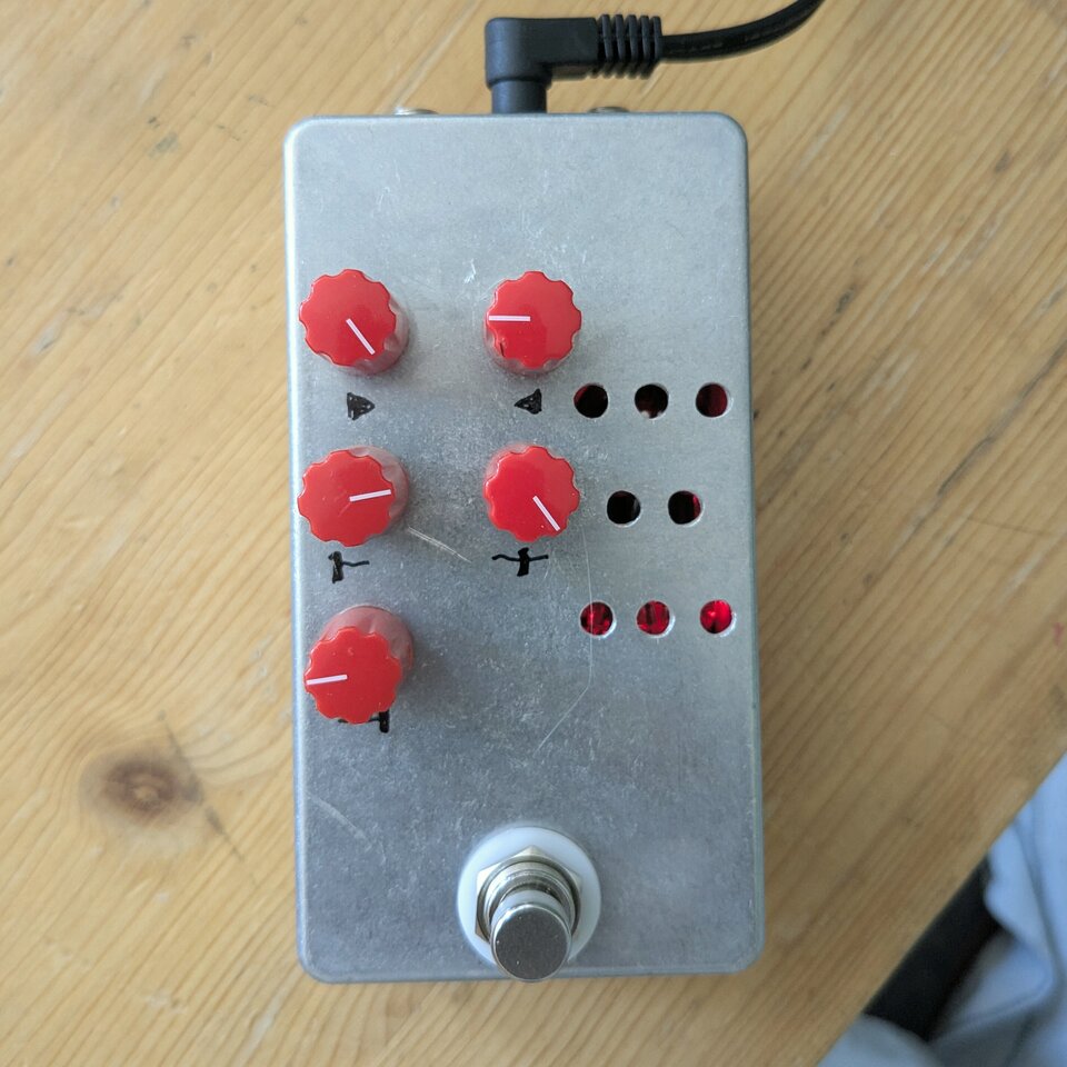

Hab gestern Abend ein Musikding-Kit für einen Suxhi Box FX Particle Accelerator zusammeengelötet:
Wer's nicht kennt: Ist ein Tube-Preamp, basierend auf dem Alembic F2B/Fender Dual Showman.
Habe ihn grad gründlich durchgetestet - in meinem Trace Elliot Elf, in meinen Aguilar TH500 (sowohl in den Input, als auch in den FX Return) - beide an einer 1x10", und an einer QSC CP8 Aktivbox (mit einer Radial Pro DI dazwischen).
Schöne"Röhrenwärme" (Klischee, ich weiß), verdammt viel Bass (Poti über 10 Uhr reicht dann schon für Dub Reggae), angeblich soll man mit BF-Fender-Tonestacks den Neutralton ja mit voll aufgerissenen Mitten und fast zugedrehten Bässen und Hören bekommen - meinem subjektiven Eindruck nach muss man für"neutral" aber die Höhen schon etwas weiter aufdrehen.
Von den EQ-Potis reagiert, wie gesagt, der Bass am extremsten; Mitten ist fast wie ein zweites Gain-Poti; Höhen können von weich bis klar, dengelig hart wird es aber nie (zum Glück!)
Weder mit dem Preci noch mit dem Guild Starfire I (Bisonic Pickup) bekomme ich den Preamp zum zerren, Gain voll auf macht einfach einen füllig-komprimierten Ton, sehr "old school". Ich habe noch einrn Bronco mit einem brutalen DiMarzio Relentless Humbucker, mit dem zerrt es dann schon, etwas matschig-bröselig.
Das Teil hab ich für ein neues Duo-/fallweise Trio-Projekt gebaut, wo wir fallweise in kleinen Bars und Cafes spielen werden, ohne Amp, direkt in die PA - und ich bekomme damit einen schönen altmodischen, warmen, fetten Basssound, ähnlich dem vom Aguilar TH500 (mein absoluter Lieblingsamp) - perfekt für die "Altherren-Musik", die wir spielen (Folk, Country, 50-70s Rock - Dylan, Tom Waits, The Band, CCR, Neil Young und so...)
Der Bau war übrigens nicht schwierig (ich hab allerdings auch schon unzählige Effekte, und einige Röhrenamps selber gebaut), nur alles mit Röhre und Buchsen in das kleine Gehäuse reinzubekommen war ein wenig "tricky"...
Ahja, und die Optik ist mir völlig egal, es ist ein reines Live-Tool!

Gemessen hab ich sie nicht (gibt ja da nichts einzustellen), aber in der Anleitung steht "this circuit contains high voltages exceeding 200 V" - weswegen man das Pedal erst mit dem Netzteil verbinden soll, wenn der Deckel drauf ist.
Ich hab aber, wie gesagt, schon einige Gitarren-Röhrenamps gebaut (JTM45, Tweed Deluxe, Princeton Reverb), und noch mehr für Bekannte serviciert oder gemoddet (@Axel erinnerst Dich an den kleinen Hagström vom Herbert?)

Der PA klingt wirklich gut, fett, bassig, warm - alles schon gesagt. Und hat ein irres Gain, also ob man direkt in den Lautsprecher spielen könnte. Leider bekommt man den kaum zum Zerren.
Die intern erzeugte Hochspannung verlangt Respekt. Daher war ich beim Verlöten besonders sorgfältig, habe die Lötstellen schön rund auskühlen lassen und die Kabel sorgfältig verlegt.

Hab mir den auch zusammengebaut. Find den sehr geil zum "aufwärmen". Denke der kommt auf mein neues Board als "always on" drauf.
Ich hab mal kurz gemessen, es sind weit über 200VDC auf dem Print. Der Block wo die HV erzeugt wird ist im Schema gut ersichtlich gezeichnet.

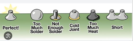

Bzgl. Lötstellen kann ich Euch die IPC Norm ans Herz legen. Das ist eine Norm für die normalen Leute mit gut und schlecht Beispielen. Bei den Eigenbau-Effekten ist es einfach wichtig, dass die Lötstellen so aussehen wie auf dem Bild (also die mit "Perfect" :bier: ) angegeben. Das Bild kommt direkt aus der Norm.
Der zweite wichtige Punkt ist, dass das Lötzinn durchgestiegen ist. Idealerweise bündig im Lötauge. Wenn diese beiden Kriterien erfüllt sind habt Ihr eine einwandfreie Lötstelle bei THD Bauteilen auf der Leiterplatte.

Komm grad von einer Bandprobe nach Hause - wir proben in so einem stundenweise zu mietenden Proberaum, da steht normalerweise so Hartke- oder Gallien Krueger-Graffel herum; eh keine schlechten Amps, aber meinem Soundideal (wollig warm und röhrig) halt diametral entgegengesetzt.
Normalerweise nehm ich meinen Aguilar TH500 mit, und stöpsel den an die vorhandenen Boxen.
Heute hatte ich nur den Particle Accelerator mit, und hab den in den FX Return vom Hartke HA3500 gesteckt - und was soll ich sagen: vielleicht liegt es daran, dass man mit voller Band doch kräftiger in die Saiten greift, aber ich hatte heute kein Problem, das Pedal zum Anzerren zu bringen; insbesondere bei den paar Songs, wo ich nicht zupfe, sondern mit dem Plektrum reinholze (zB Powderfinger von Neil Young, Up On Cripple Creek von The Band, oder Sympathy For The Devil von den Stones), klang das schon sehr authentisch nach spät-60er/früh-70er Schweinerock, für cleanere Dylan-Balladen habe ich das Gain sogar runtergedreht.
Unser Gitarrist war ganz verliebt in meinen Basssound, und meinte, ich soll das Pedal jetzt immer mitbringen.
