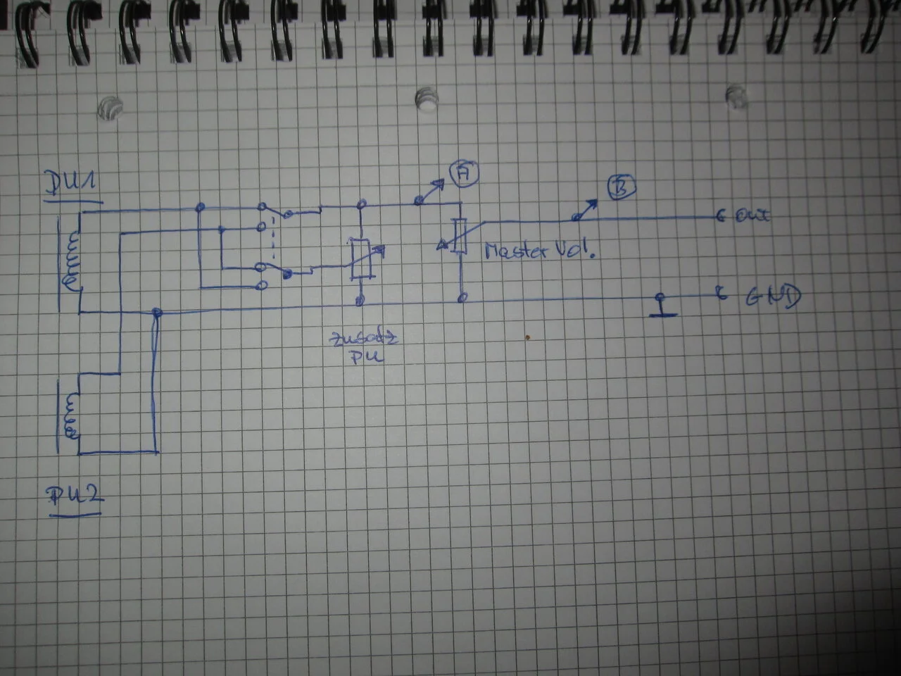

  • #22
warum geht das nicht? wäre das nicht das gleiche wie in der Schaltung?
nein. Für den "Reggae Trick" muss das Tone-Poti durch einen seriellen Widerstand vom Pickup entkoppelt sein. Dann interagiert es nicht mehr direkt mit dem PU (mit Resonanzen usw) sondern ist einfach nur ein Tiefpass erster Ordnung.
Den seriellen Widerstand bekommst du eben zB bei einem Volume Poti hin.
bei der Jazz Bass Schaltung hast du ja zwei unabhängige Vol- Potis und dann an der Summe das Tone-Poti.
Machst du den Steg PU ganz zu und das Vol-Poti des Neck eine klein wenig zu, hast du den seriellen Widerstand zwischen PU und Tone -> Reggae Trick
Bei dem coolen Trick von oben hast du nur ein Volume-Poti das wahlweise Neck oder Bridge PU raus nimmt. Machst du jetzt den Bridge PU ganz weg, dann gibt es nix mehr mit dem du einen seriellen Widerstand zwischen Neck-PU und Tone-Poti bekommst.

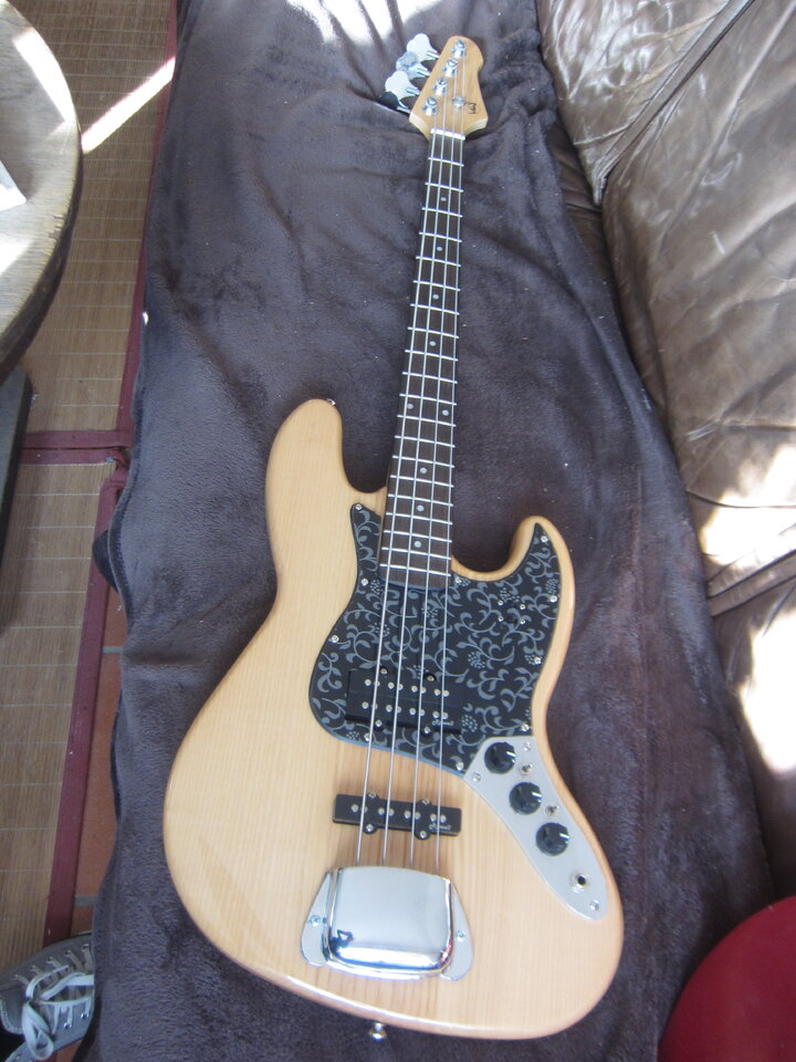

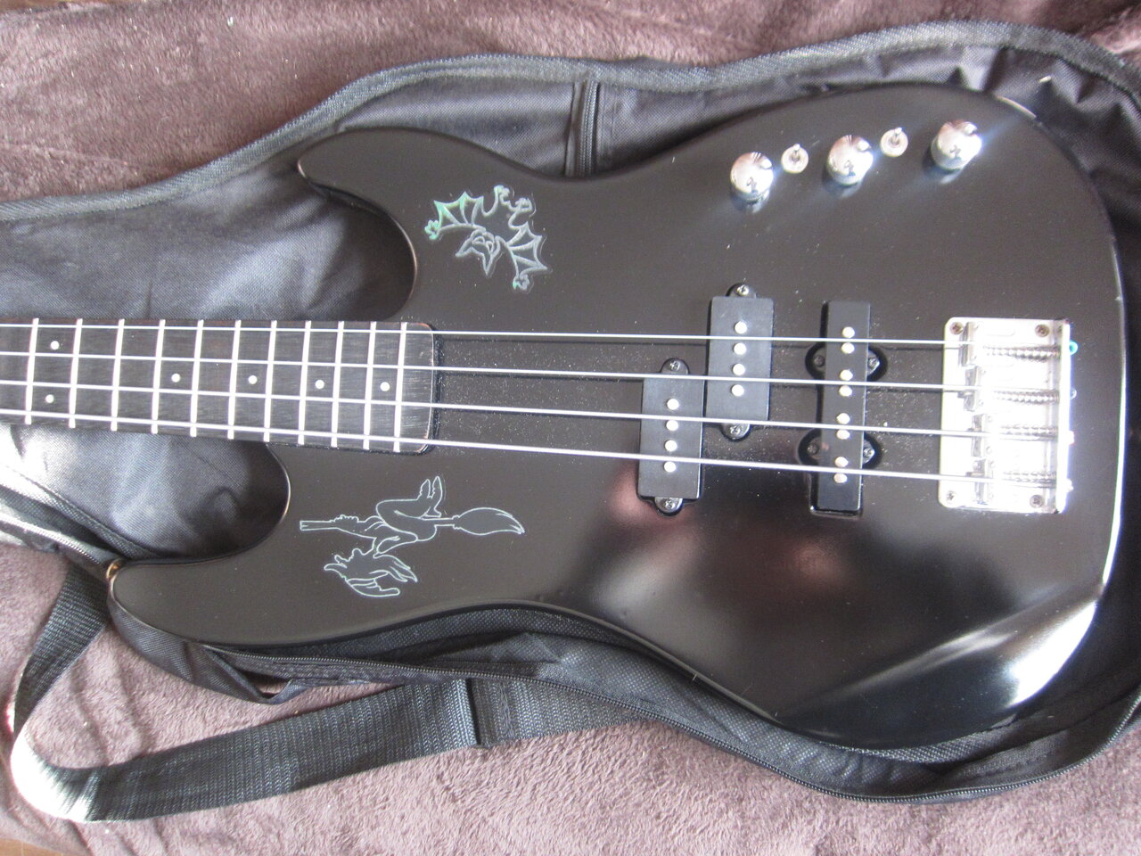

A und B bezeichnen die punkte , wo man die tonblende einsetzen könnte .
... hab ich auch in meinem frankenstein jazz bass .
die auswahl der vorderen pus hab ich mit zwei unscheinbaren schiebeschaltern gemacht und das umkehren des haupt und zumischpus mit einem kleinen kippschalter ( geht aber auch mit push pull )
der zweite kippschalter ist dann dafür , den bass auf " stereo " bzw 2 kanal umzuschalten .... da werden dann die pus ( vorne gesamt und bridge ) einzeln über die stereo ausgangsbuchse ausgegeben .
der auch ....
mastervolumen , zumisch volumen und tonblende .... ein schalter wieder zum tauschen der pus ( haupt / zumisch ) und einer um den p pu seriell oder parallel zu schalten .

Was ändert sich den Wen ich die Toneblende bei A einsetze.

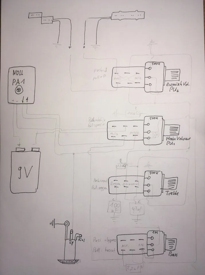

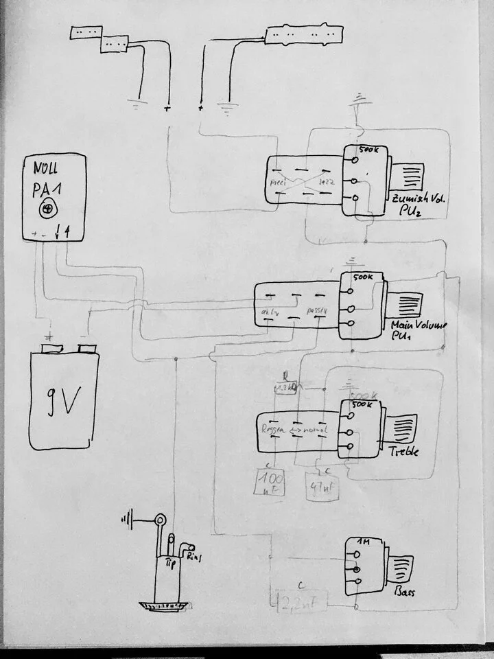

So?
Muss das so kompliziert mit dem treble oder geht das auch einfacher?
Beide C gehen auf Maße - hab ich vergessen
  • #37
Ich habe das mit dem trble-push-pull so gemacht, damit die Reihen folge R-Poti-C-GROUND eingehalten wird. Wenn das egal ist wo der R sitzt, dann würde dsa ja auch einfacher gehen... Wie seht ihr das sollte das so gemacht werden oder gibts da Probleme?
  • #38
Ich hab mal versucht ein besseres Bild zu machen.
  • #39
schau mal mit dem Treble, ob dir das überhaupt gefällt.
ICH finde das geil ;)
zwei Sachen:
Ich hätte den Treble Schalter anders herum belegt. D.h. Reggae Trick bei gezogenem Poti. Aber das ist Geschmackssache.
Ich bin mir nicht 100% sicher (und muss auch noch Arbeiten. Also nicht totale Aufmerksamkeit). Aber ich denke der Eingang Main-Volume darf nicht vor dem R bzw Schalter abzweigen sondern muss vom Tone-Poti (auf dem Bild unterer Abgriff) weg gehen. Das Volume Poti muss auch hinter dem R liegen, wenn der aktiv ist. Sonst muss das Signal ja nicht dort durch
  • #40
zwei Sachen:
Ja so soll es auch sein - das drehe ich dann ich echt, was die Lötpunkte angeht ...
Wenn ich bei A das Treble einsetzt, dann sollte es doch so sein, dass der Abzweig vor dem Volumepoti kommt - oder?
Und wo genau kommt der R hin?
könntest du das kurz in die Zeichnung von @Bass_Zicke einzeichnen?
also wo muss der R hin hier in der Zeichnung?
