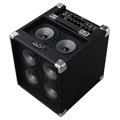

Wesentlich interessanter finde ich das hier,
auch vom Phil :
Ich hab die mal im shop ausprobiert.
Da ich mehr der angewurzelte bassist bin könnte das
funktionieren.
Seit dem steht auf meiner "Bastel-Liste" der
umbau einer 15er box
mit oben einem 8-Zöller,
oder zwei 5-Zöller (wie hier bei dieser).
Was glaubt ihr wäre besser ?
Wieso baut eigentlich niemand solche boxen ??
