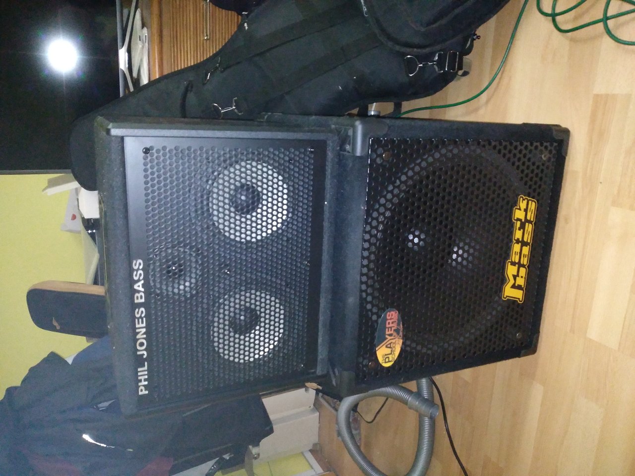

  • #37
So, kurze Rückmeldung meinerseits: habe die Combo MB LM250 und Cab-27 jetzt für zu Hause am Start, ist für meinen Geschmack 1a und teile die obige Meinung vorbehaltlos!
Danke Dir!
Aber noch besser klingt der Cab-27 in Kombination mit einem Markbass Combo 121 oder 151.
Beim 15-Zoll passt es auch besser von den Abmessungen her (siehe Bild!).
Da geht einem das Herz auf!
Reaktionen: crystalgreen und bassero
  • #38
Danke Dir!
Aber noch besser klingt der Cab-27 in Kombination mit einem MARKBASS Combo 121 oder 151.
Habe mir einen Vong geholt, und zumindest bei der Kombi MB LM250 + Cab27 ist der Gold wert - ein wenig die unteren Frequenzen wegdrehen und schon wird der Klang punchiger und präsenter. Da war ich ziemlich überrascht, wieviel so ein Vong bringt.
Reaktionen: daphonque, stephan und Ray Mahogany
