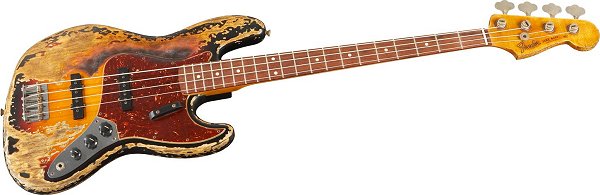

Denk immer an die wirklich alten bässe oder die neuen heavy relic, wie die ausschauen.

Ich kenne das. Bin seit jahrzehnten fanatischer heimwerker und bass-bastler. Mach inzwischen fast alles selber.
Natürlich versucht man es so amtlich als möglich zu machen. Das kann manchesmal aber extrem zeitaufwendig werden. Manchesmal wirds richtig schön und manchesmal wirds halt etwas schief, oder ich hab 1-2 mm zuviel weggefräst.
Hab beschlossen daß mir das aber scheißegal ist.
Schluß mit perfektionismus ! (auch beim bassspielen !)
Funktion geht vor.Anhang anzeigen 24017
