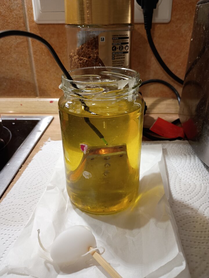

Nach erfolgreichem Test dann ein Wachsbad, mit einem Anteil Bienenwachs und einem größeren Anteil Kerzenreste bescheidener Provenienz. Könnte ca 80/20 gewesen sein, hab aber nicht gewogen...
Auch nach dem Wachsen kamen Töne raus, was ich auch als Erfolg werte. Der Abstandshalter bleibt verschwunden, aber die Magnete stoßen sich nicht gegenseitig ab, wenn die Pole-Schrauben dazwischen sind.

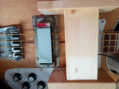

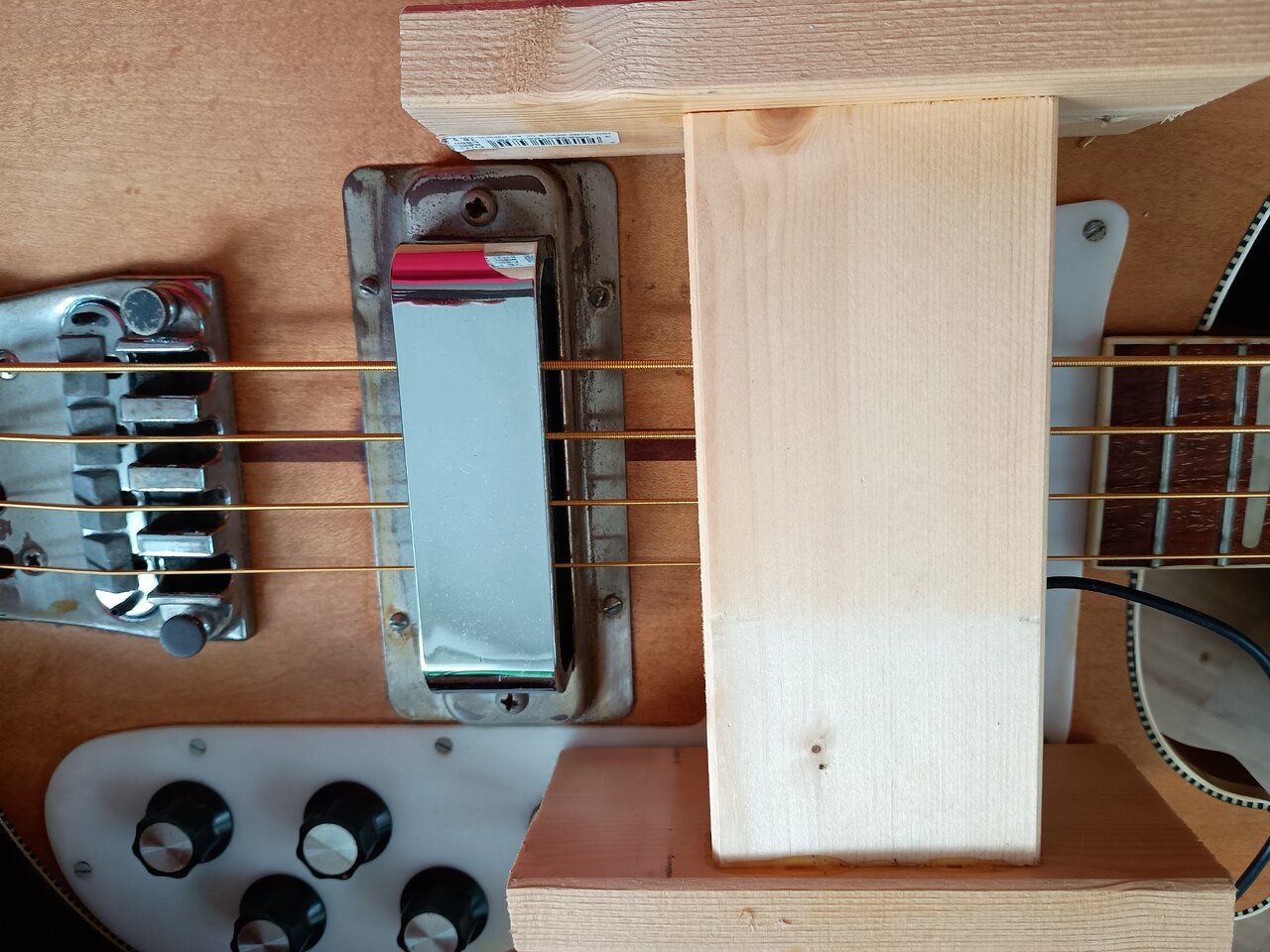

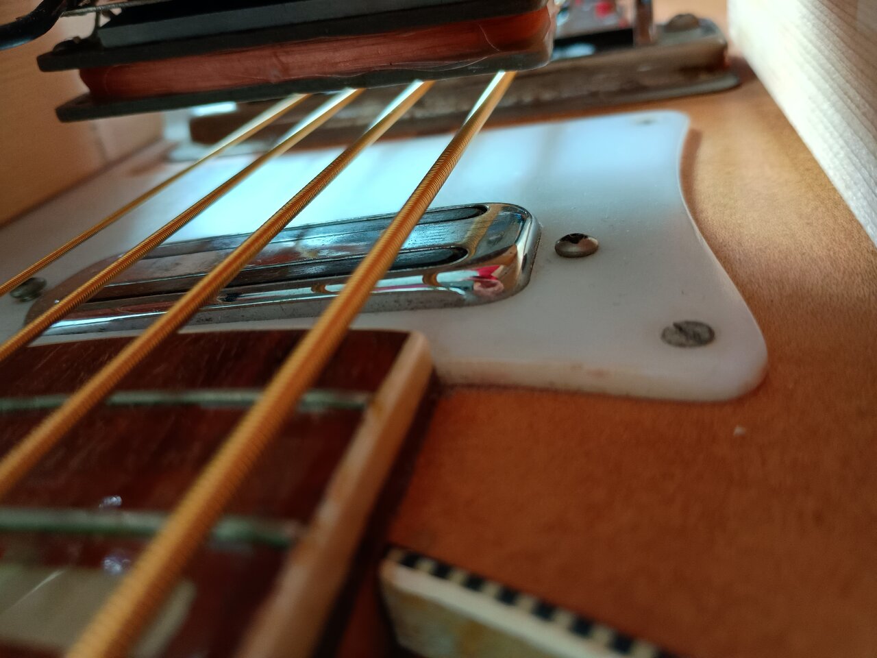

Hier mal ein Klangbild vom Ton über meinem Rickenbacker, zwischen Neck und Bridge hängend (einmal hinter dem Bridge-PU und einmal über dem Neck-PU gespielt):
Klingt nach einem Bass, oder?
Unten auch Bilder von meiner Halterungsschiene, bei Interesse kann ich dazu auch Maße/Details hier teilen.

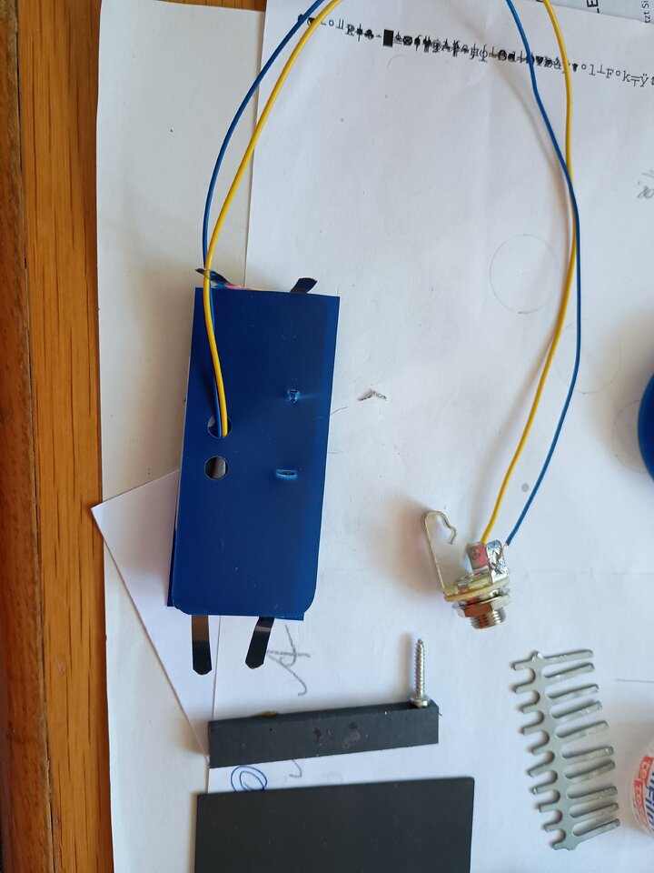

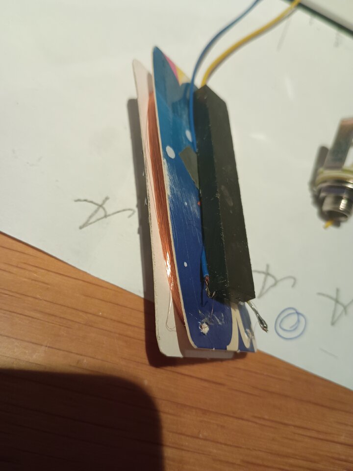

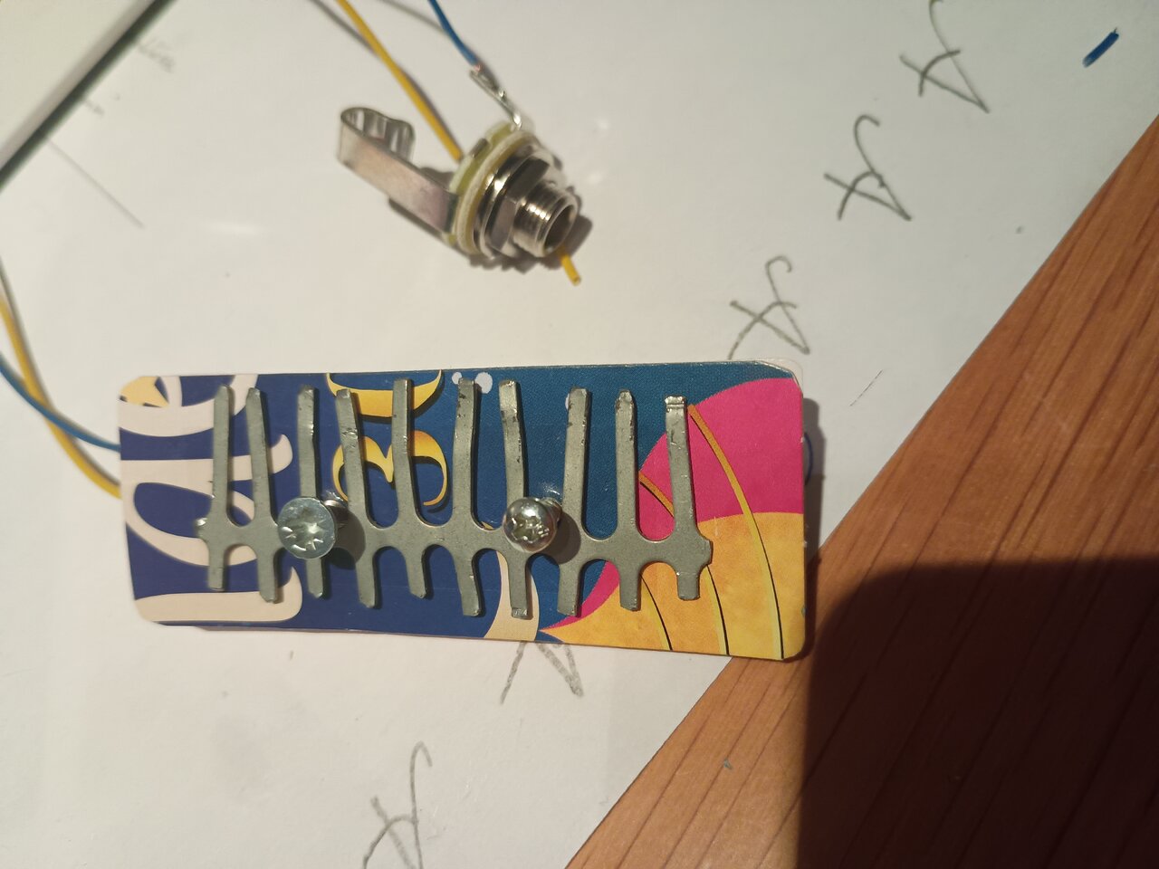

Update zum Labberpickup: er lebt!
4.800 Wicklungen, 4,02 kOhm Widerstand, und beim ersten Funktionstest kommen bassige Töne durch.
Er sieht im Moment noch schrecklich aus (Bilder für starke Nerven unten angehängt, nicht eingefügt), wird aber natürlich noch praktikabler alles gemacht. Das Gitter obendrauf hab ich aus einem alten PC-Netzteil oder sowas rausgezwickt, soll oben das Magnetfeld breit verteilen. Verschwindet dann unter der Kappe. Magnet ist ein Stabmagnet von einem billigen Telecaster-Pickup (wahrscheinlich Keramik). Passende Schrauben werden folgen/zurechtgesägt, je nachdem. Zur Sicherung der Spule nehme ich dann Sekundenkleber, Karton ins Wachs geht sicher in die Hose.
Der Quatsch macht einfach Spaß

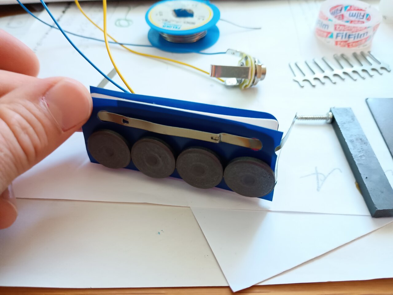

  • #60
Zur Befestigung und Stabilisierung hab ich noch was ganz gut passendes gefunden:
So könnte ich den Tonabnehmer zum Beispiel mit kleinen Rundmagneten unter dem Pickguard befestigen, oder zum schnellen Test über die Laschen an den Korpus tapen.
Jetzt brauche ich nur noch passende Halterungsschrauben und einen flachen Neodym-Magneten, und natürlich das Gehäuse mitsamt Goldfolie. Ich mache für den ein Gehäuse aus Holz, das hat beim B90 gut geklappt.
Mit anderen Magneten (billige Rundmagnete ais dem Bastelbedarf) hab ich direkt gemerkt, was für einen enormen Unterschied die Stärke des Magnetfeldes ausmacht. Signal war drastisch reduziert. Von daher probier ich es eben noch mit einer anderen Magnetlösung, bin gespannt (geht dann nach dem Urlaub erst weiter damit).
Reaktionen: bassmeta und Axel
