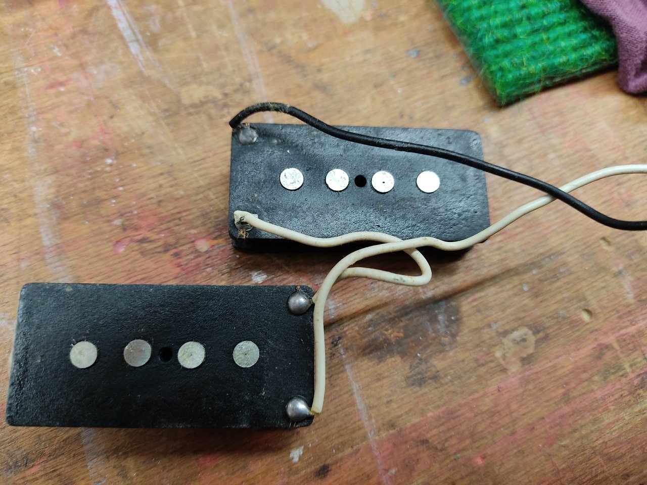

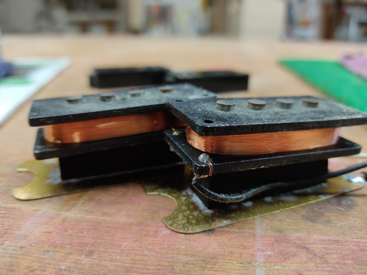

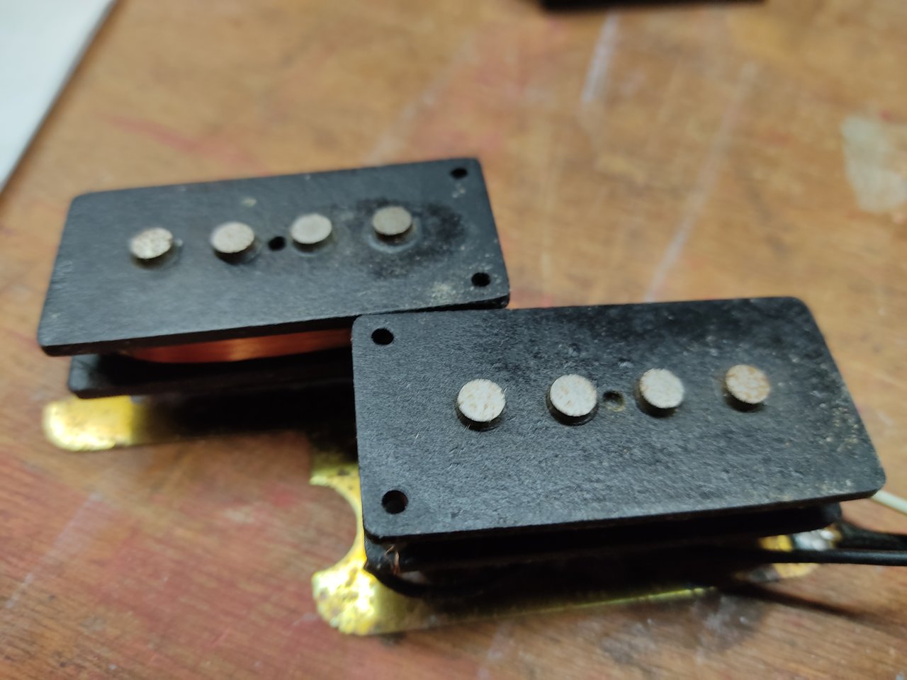

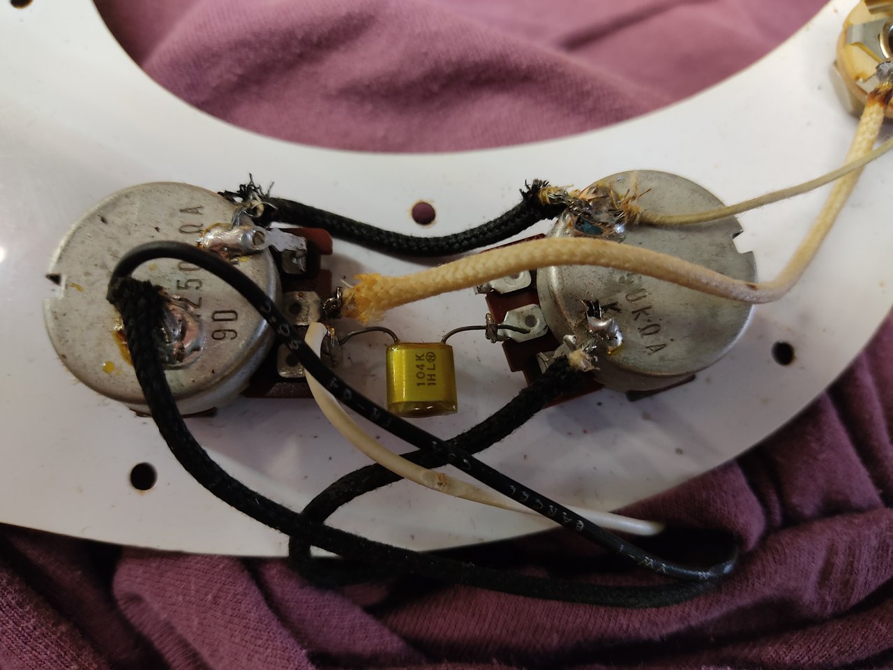

So, ich hab heute den Pickup beim 62er RI MIJ ausgebaut. Der hat 10,65 Kilo Ohm. Anbei noch die Fotos.

@Hardrockracer man sieht, dass die Kabel der Potis und der Kondensator nicht original sind. Bist du der erste Besitzer? Ansonsten kann es sogar sein, daß auch der Pickup nicht original ist. Solche Pickups hab ich schon bei alten amerikanische Bässen gesehen. Den gab es m. E. n. nicht solo zu kaufen. Da heißt es den Gebrauchtmarkt zu durchsuchen.. Also wünsche ich dir viel Geduld und Glück, das wird vielleicht nicht einfach,.. Schau am besten weltweit..
Reaktionen: Rhino-
  • #19
Ich hätte es nicht gewusst, aber genau so vermutet.
  • #20
Nein, ich bin nicht der erste Besitzer. Kann man den Pickup denn irgendwie als einen Fender identifizieren? Apropos Kondensator, macht es einen Unterschied im Sound, welcher Kondensator verbaut ist, wenn Volume und Tone Poti voll aufgedreht ist? Ich werde auch noch mal in meinem 57er nachschauen, was da verbaut ist.
