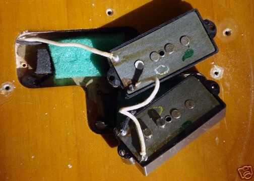

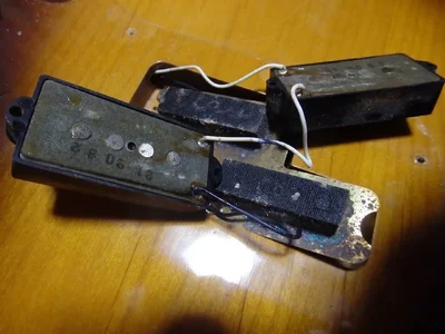

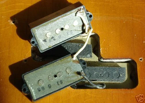

Das ist ein Squier JV 57 P EXPORT (hier mit J verbastelt)
Die Pickups sind diese:

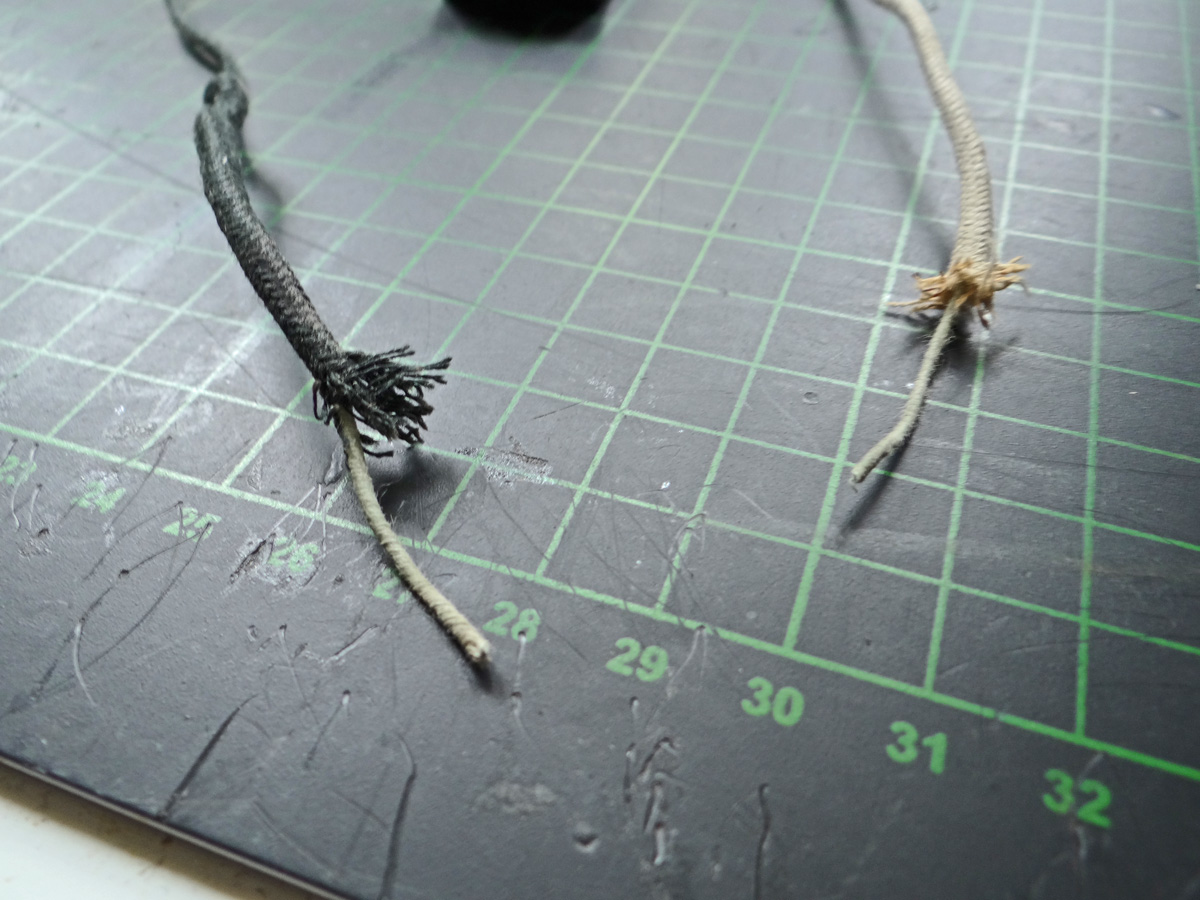

UND : diese sind Fender US Pickups, weil die Stoffkabel in Stoffkabel haben.
Das kenne ich so nur bei den Fender Fullertons aus den early 80s.
Kannst du das Bestätigen @FenderOli ??

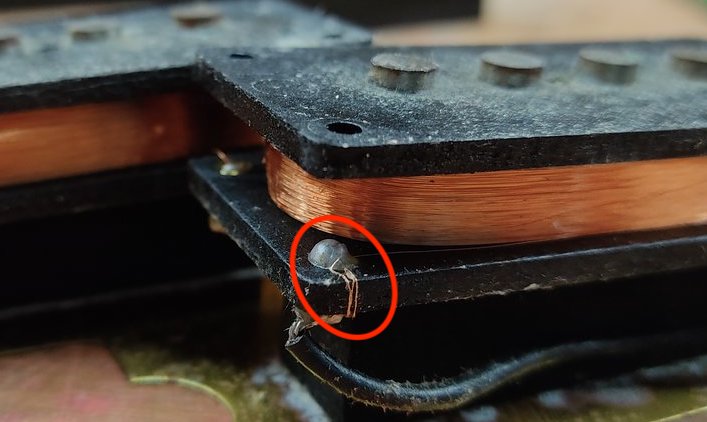

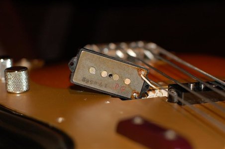

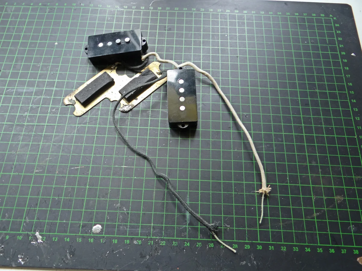

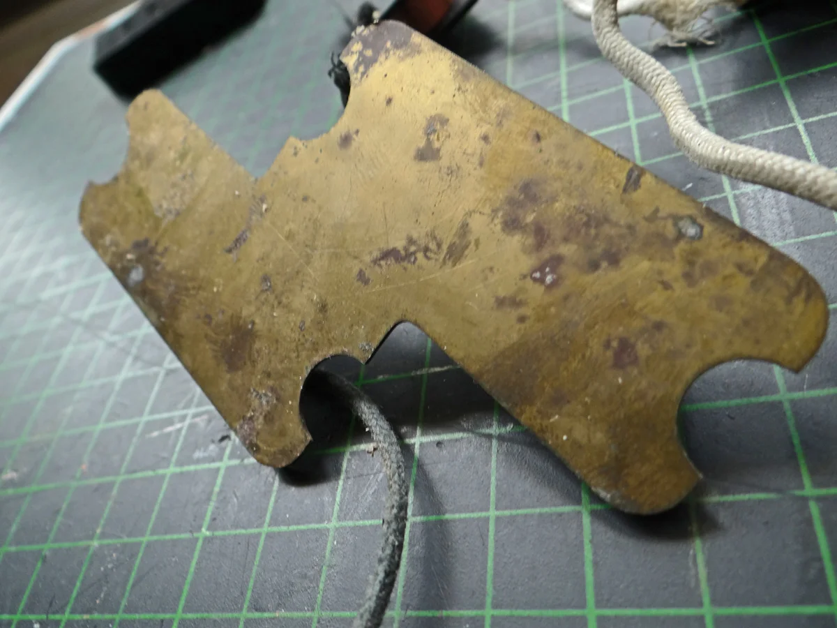

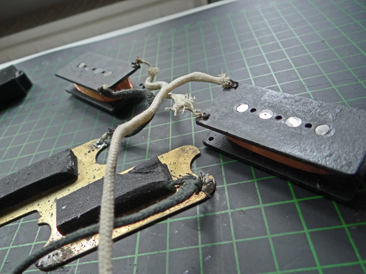

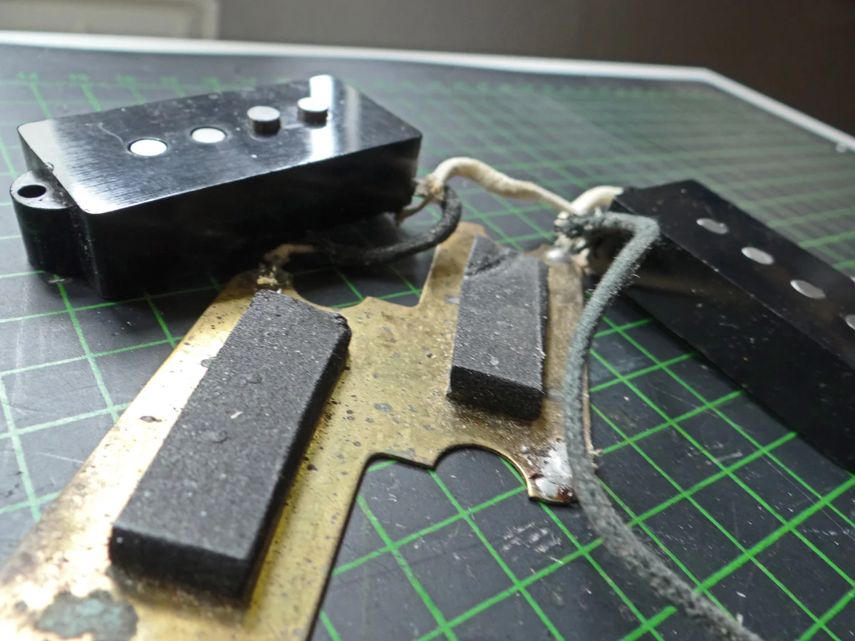

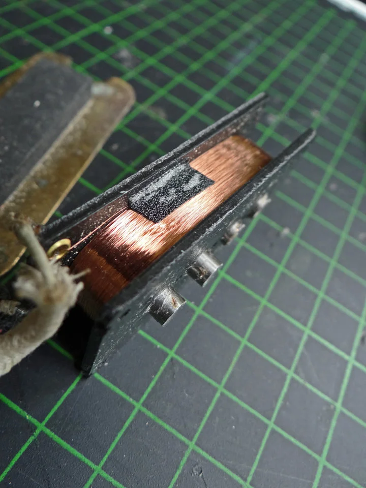

So, ich hab heute den Pickup beim 62er RI MIJ ausgebaut. Der hat 10,65 Kilo Ohm. Anbei noch die Fotos.
Zu dem Pickup noch mal:
1. ich kenne keine Fender Pickups, wo aussen am Fiberglasträger der Draht für die Anschlüsse geführt ist.
2. Ich kenne keinen Fender Pickup mit Plastikabel, wo auf dem Schwarzen Kabel was aufgedruckt ist, insgesamt sieht es so aus, als ob der schwarze mal ersetzt wurde.
Und zu guter letzt : Viel Erfolg bei der Suche, damit ich raus hier, weil ich offensichtlich nicht helfen kann.

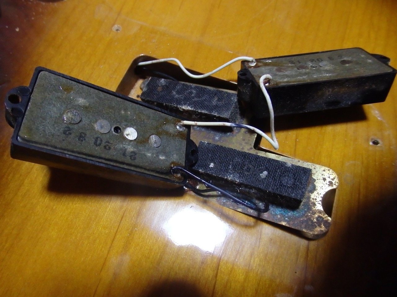

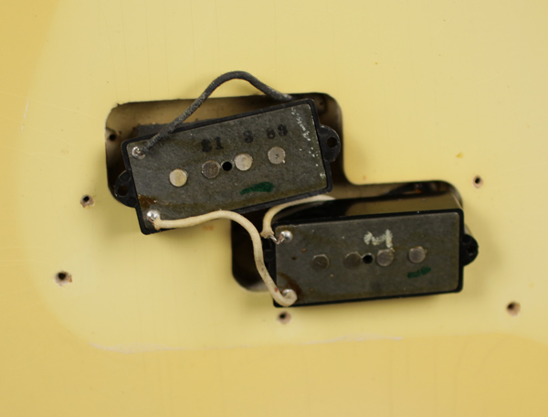

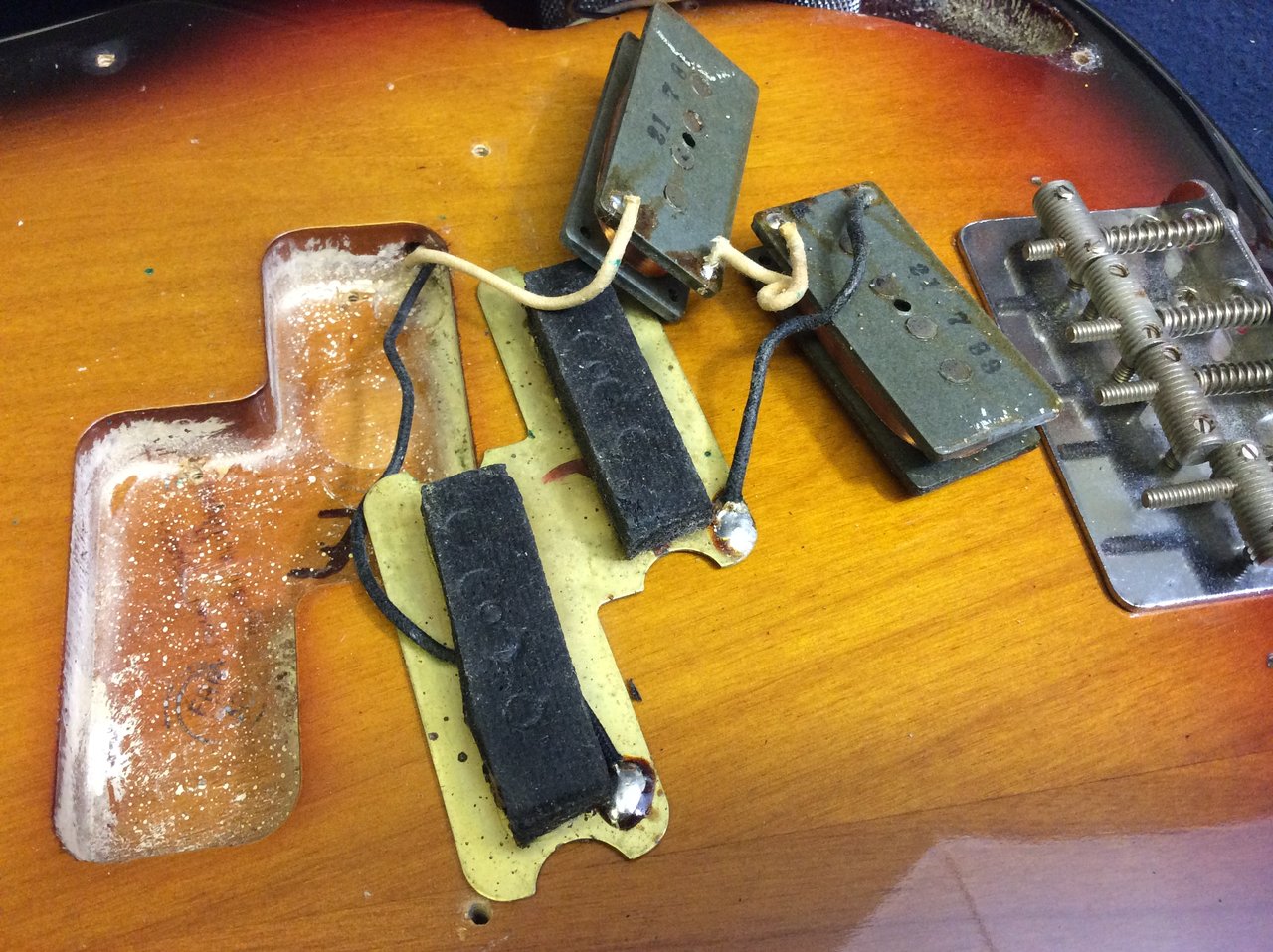

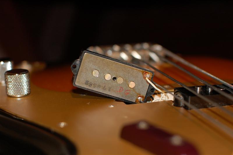

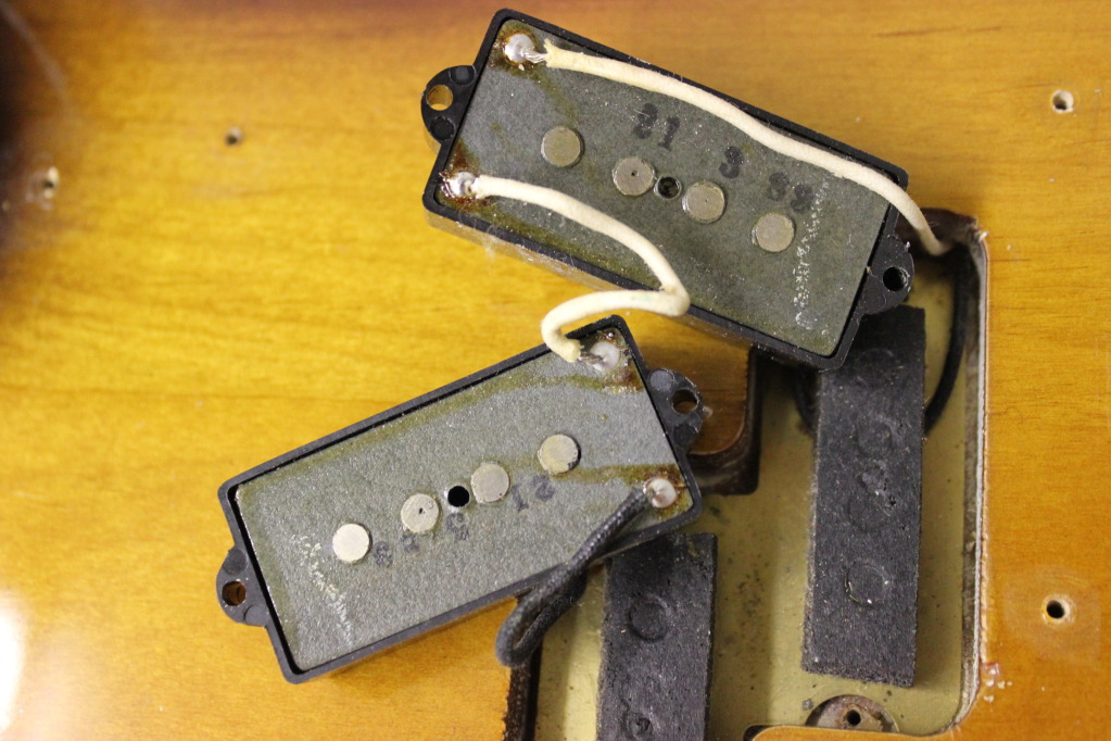

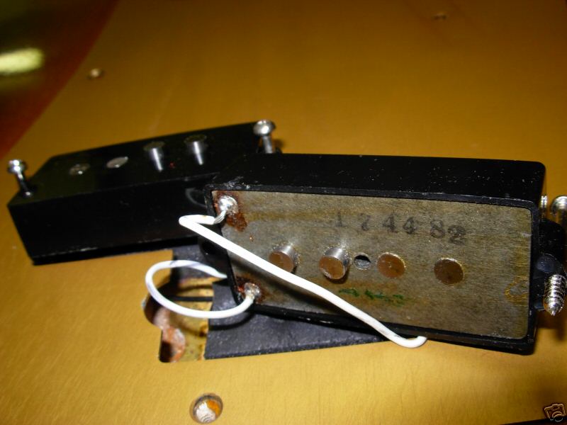

Kann man den Pickup denn irgendwie als einen Fender identifizieren?
Auf den ersten Blick hätte es der Klassiker 099-2046-000 (Fender Corona, ab ca. 1986, black bobbins, anfangs flache Magnete) sein können.
Was auffällt sind die Art der seitlichen (90°versetzt) Schlaufen/Verlötungen (sie Bild). Da bin ich mir unsicher ob Fender das so gemacht hat. Das kann alles sein.
@rawlikefishrob
Die US Fullerton Pickups hatten immer die "Grey Bobbins" - also bis auf die Stoffkabel identisch mit den "Standard" Precision Modellen aus der späten CBS Zeit.
Beispiele:
26bf_3.JPG.jpg57_RIo.jpg83Fullerton62P13_zps650cb941.JPG92eb_3.JPG.jpg90447485.jpgb89e_3.JPGIMG_0026.jpgs-l1600-11.jpg
Erst bei den US Corona Reissues ab ca. 1986 waren dann die Black Bobbins angesagt.
Reaktionen: rawlikefishrob
@rawlikefishrob
Beispiele:
Anhang anzeigen 529080Anhang anzeigen 529081Anhang anzeigen 529082Anhang anzeigen 529083Anhang anzeigen 529085Anhang anzeigen 529086Anhang anzeigen 529087Anhang anzeigen 529088
Vielen Dank, wieder was gelernt..
Reaktionen: FenderOli
