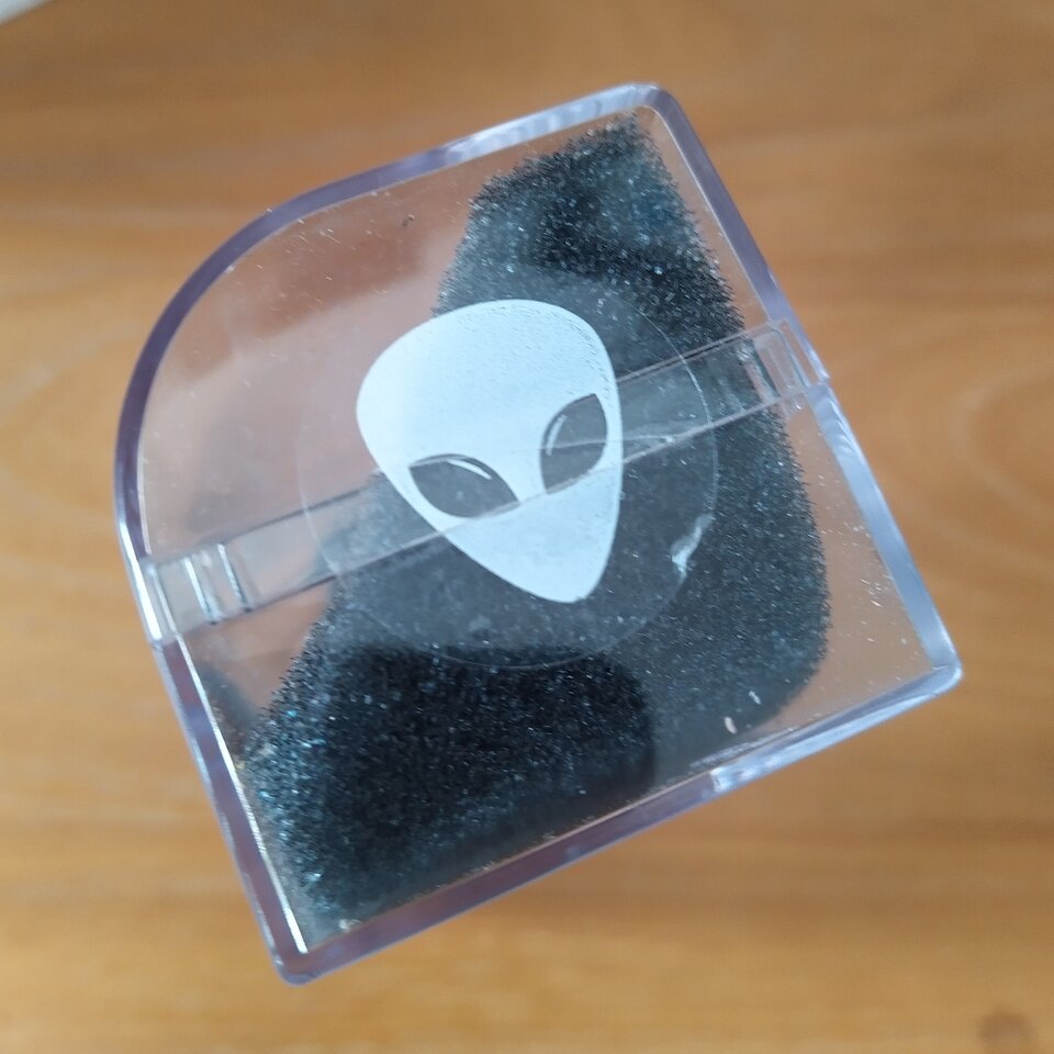

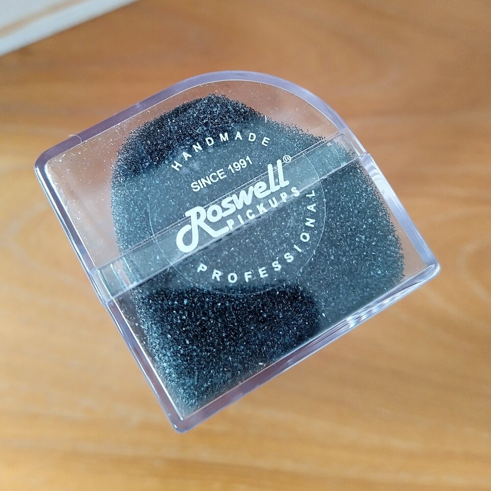

Roswell - war da nicht mal was mit Aliens:D? Bestimmt irgendsoein ausseridisch heisser neuer Scheiss.
Korrekt 😁
