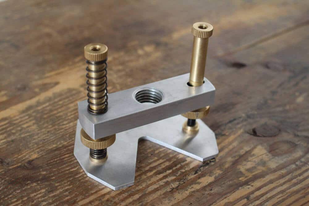

Also ich hab neulich eine Halstasche plan gefräst. Zum Einsatz kam der Dremel mit dem Oberfräsen Vorsatz:
Das hat "Freihand" - also ohne Schablone, Fräser mit Anlaufring etc. - wirklich gut geklappt.
Den Vorsatz kann ich empfehlen!
Man könnte dafür als Führung auch ein Alu Lineal mit doppelseitigen Klebeband aufkleben und mit dem Aufsatz dran entlang fahren.
Mit dem Vorsatz liebäugele ich auch noch - der ist überraschend gut und für feine Arbeiten echt hilfreich. :bier:
Der ist für den Preis ok.
Es gibt auch einen wertigeren von gitabou
Spark 2 BK
281 €
