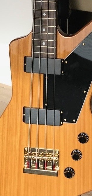

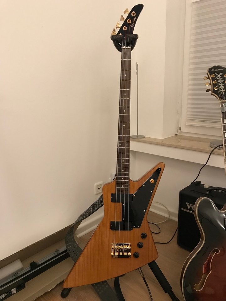

So. Hier nun die Auflösung meiner Epiphone Pickup Geschichte.
Habe mir von Christoph Dolf (Bassculture/Neuss) „Thunderbucker“ bauen lassen (64mm lange ca. 13mm breite/hohe und ca 3mm dicke alnico-barren mit kupferlackdraht umwickelt - eingebaut in schwarze Original-Kappen) und die hat mir Jochen Imhof (Sign Guitars/Aachen) auf meinen Epi Explorer geschraubt.
Das Ergebnis entspricht genau dem, was ich mir gewünscht habe (siehe oben). Bin nicht gut darin, Sounds in Worten zu beschreiben. Für mich auf alle Fälle eine enorme Verbesserung meines Tons mit diesem Bass über meine Anlage (Hevos 400S, FMC 115 Pro2 + FMC210CL). Ein - wie ich finde - toller, etwas außergewöhnlicher Bass mit jetzt dem für mich richtigen Sound.
