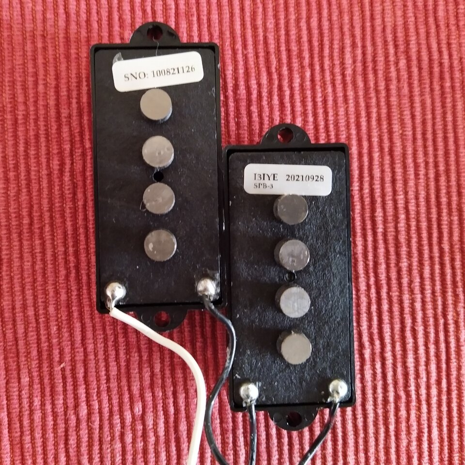

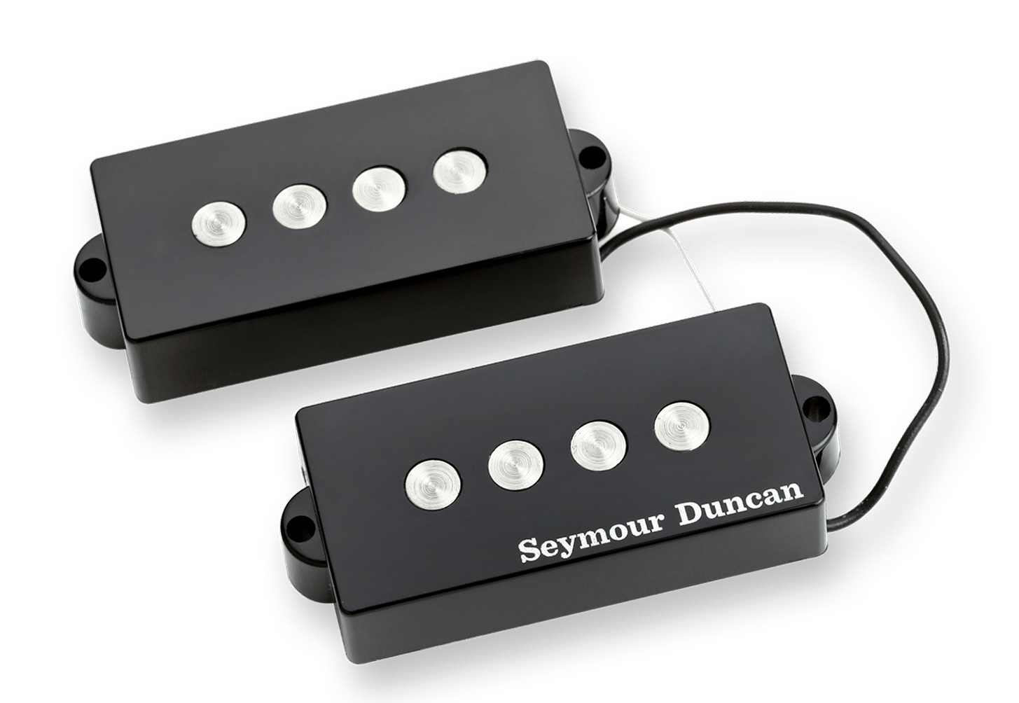

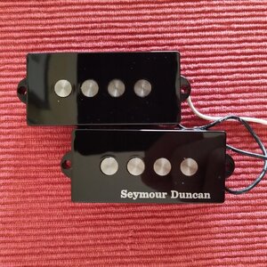

Neben einer BadAssII Brücke muss da natürlich ein Pickup mit dicken Polepieces, ein Quarter Pounder, rein. Also hab ich einmal das "Original" bestellt:
Seymour Duncan SPB-3

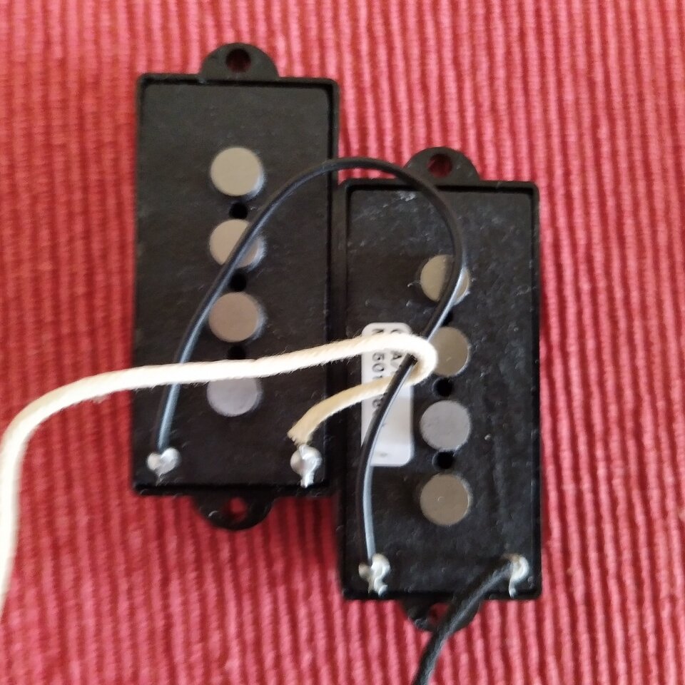

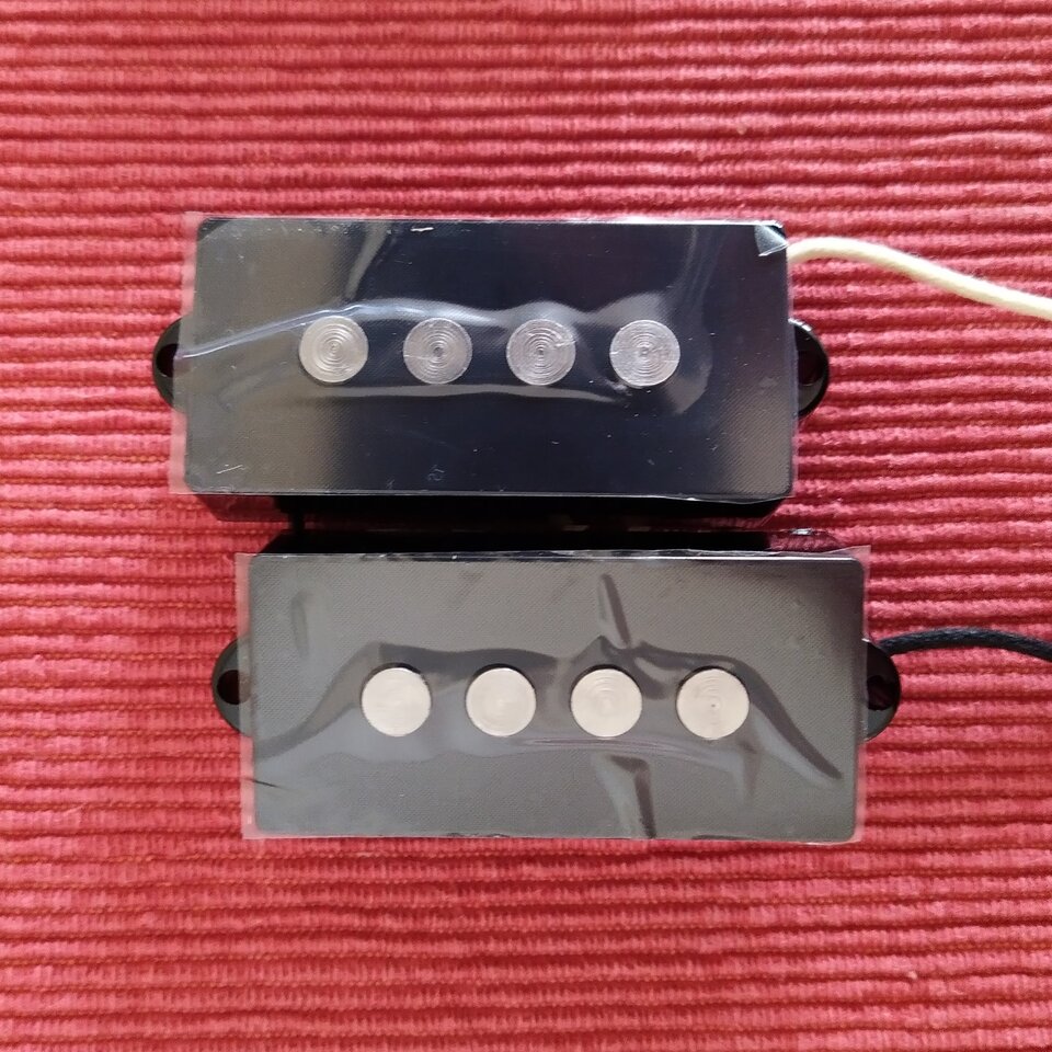

sowie auch das günstige Pendant:
Roswell QPA
Optisch sind die schon dicht beieinander, aber es gibt Unterschiede. Der SPB-3 misst 11,5kOhm und der QPA ca. 9,0kOhm. Von den Abmessungen sind die Pickup Kappen des QPA etwas kleiner und auch fest mit der Spule verbunden. Das Kabel, das beide Spulen verbindet ist relativ gleich. Der QPA hat zum Anschließen schöne Cloth Wires, der SPB-3 hat die gleichen dünnen Kabel wie zwischen den Spulen. Preislich ca. 90,-€ Differenz
Aber natürlich ist der Klangvergleich entscheidend. Alle Aufnahmen sind mit dem gleichen Bass, dem gleichen Aufnahme-Setup (Ampeg SCR DI Preamp, Motu2 Interface, DAW) gemacht. Die Pickups sind auf die identische Höhe, bzw. Abstand zu den Saiten justiert.
Lasst mal eure Ohren entscheiden und schreibt welcher Pickup euch besser gefällt? Ich hab einen eindeutigen Favoriten ;-)

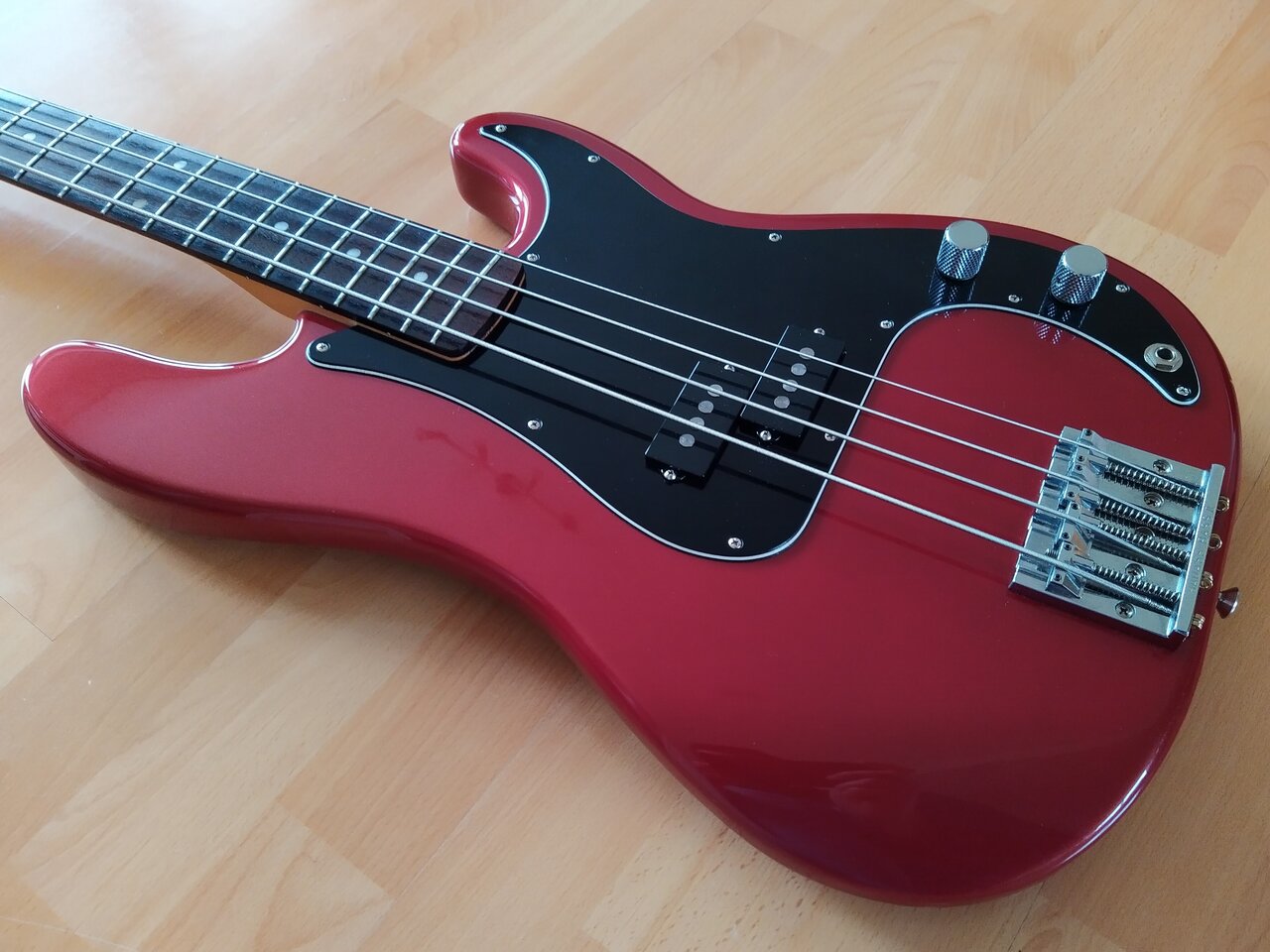

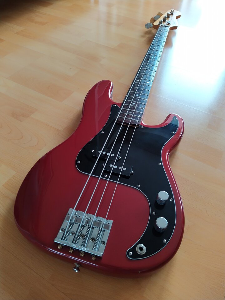

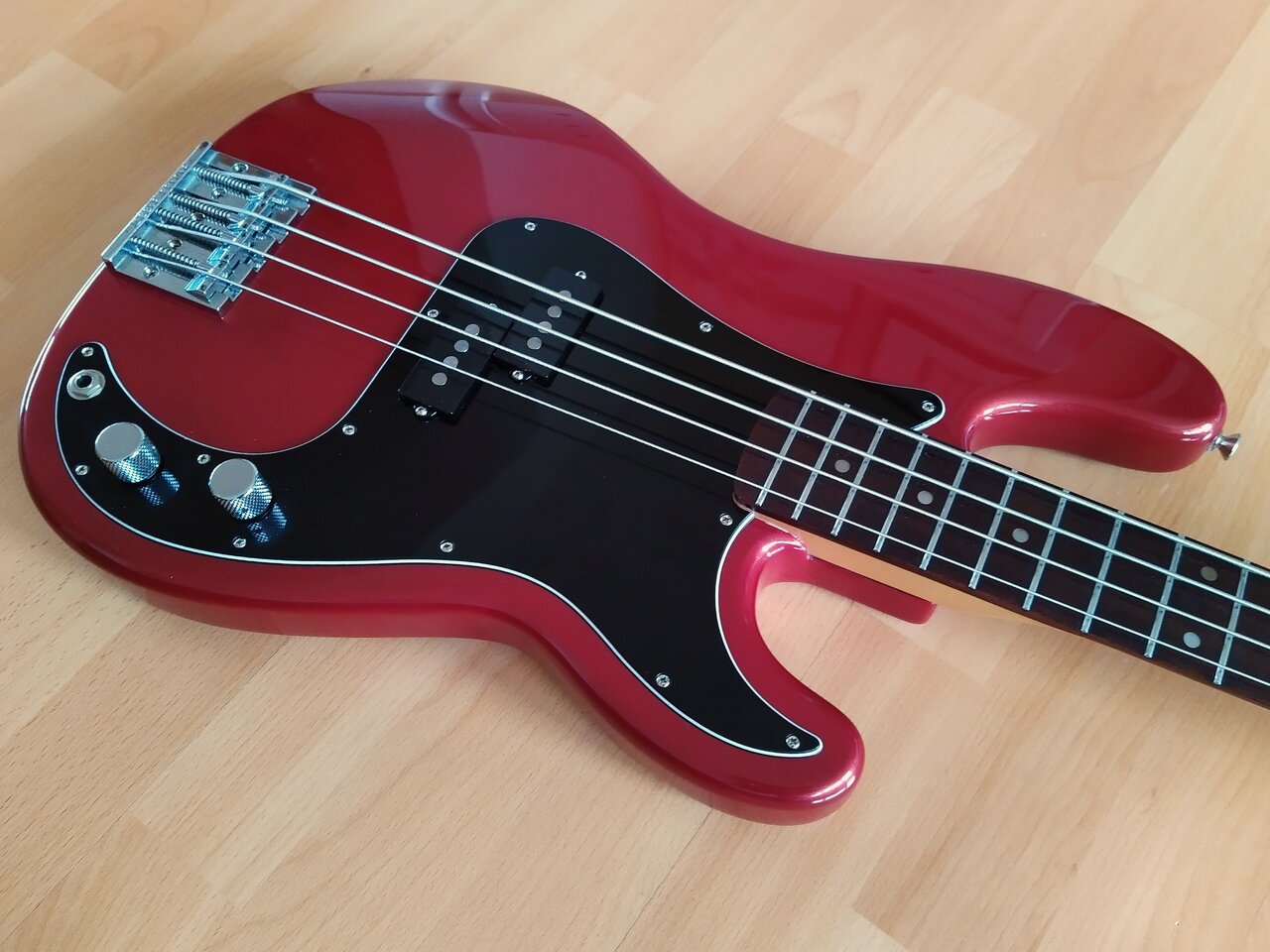

@schneebass genau, der PU1 kommt, wenn man die Höhenblende etwas zurück nimmt genau dorthin wie PU2 kommt. Ich spiele meist mit einer um 1/4 zugedrehtem Tonepoti.
Also für mich ist PU1 auch der Favorit, der auch im Bass drinbleibt. PU2 habe ich schon wieder zur Retoure frankiert, der geht zurück zu Thomann und ich spare knapp 90,-€, ergo:
PU1 = Roswell QPA
PU2 = Seymour Duncany SPB-3
Und weil hier ja generell gilt: kein Bild kein Bass:
