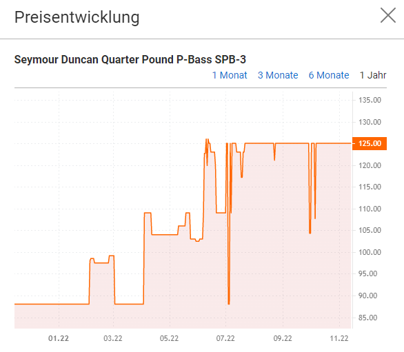

Ich denke der Quarterpound ist schon geil aber der Preis inzwischen recht überzogen für bisschen Kupferdraht und Magneten. Sind Seymour Duncans Made in USA? Oder werden die auch in China hergestellt?
Also auf der Website und der Kiste steht USA. Aber auch da sind es "nur Kupferdraht und Magnete" ... Klar Lohnkosten und ggfs. Produktionskosten sind da höher.
Auf der Website werden die mit $99.00 gelistet. Ich bin ehrlich und habe die Preisentwicklung in der EU nicht verfolgt. In einer Facebook Gruppe schrieb einer, die auch kürzlich 69€ gekostet hätten...
  • #25
Vielleicht ist auch unsere verreckende Wirtschaft daran schuld. Wurde ja Inflationsbedingt alles teurer.
  • #26
Natürlich, die weltpolitische Lage und die damit verbundenen ökonomischen Folgen spielen bei der Preisentwicklung auch mit rein.
Hab mal spaßeshalber nach der Entwicklung bei idealo geschaut:
Reaktionen: Altbasser
