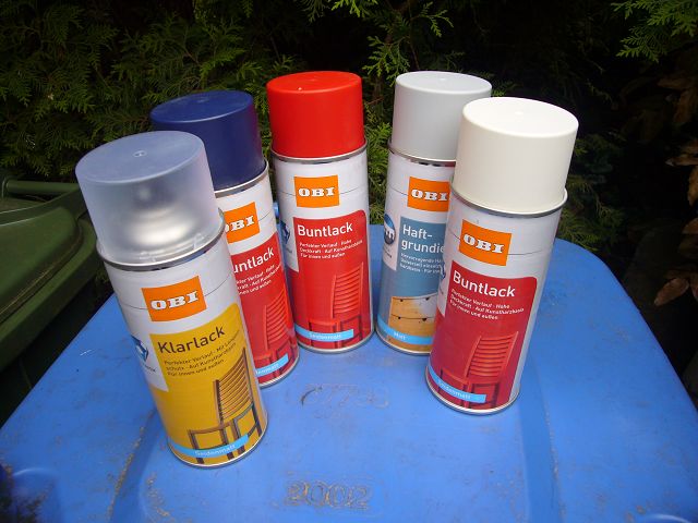

Ja, wieder günstige Spraydosen aus dem Baumarkt.
Der Lack ist perfekt geeignet.

Eine blöde Frage, aber ich bin ein Lackier-Noob:
Wenn ein Instrument schon mit PU-Lack lackiert ist - reicht es dann das Instrument anzuschleifen und den Buntlack draufzusprühen.
Oder muss ich auf jeden Fall grundieren?
Der Klarlack ist nur ein zusätzlicher Schutz, oder?
  • #26
Ja, aber er bringt auch den Glanz! Ohne Klarlack erreicht man eher ein weniger glänzendes Finish.
Wenn sich die neue Farbe mit dem alten verträgt ist ein anschleifen ohne zusätzliches grundieren ausreichend.

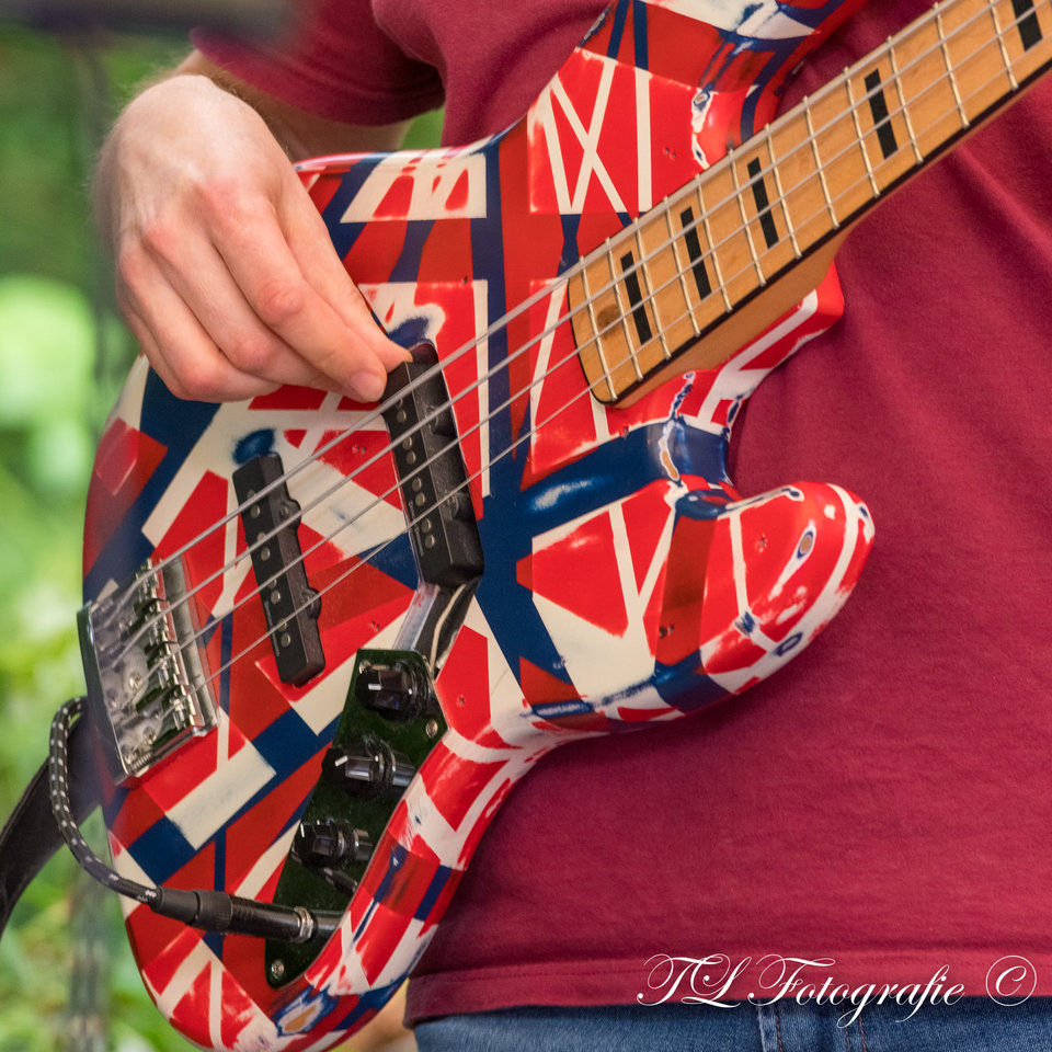

ich hab mir als Dritt- bzw. Viert- oder was weiß ich wievielten Bass oder noch besser: als Bastelbass, genau den gleichen Bass geholt, den der Threadstarter hier als Ausgangsbass zum Pimpen nahm: Squier Vintage Modified Jazz '70 NT
Und mir ging es auch um's Pimpen, aber eher technisch ...
Optik ist mir persönlich ja eher wurscht, finde das aber klasse, was er hier bewerkstelligt hat ... mit wenig Mitteln ein optimales Ziel erreicht. Evtl. mach ich ja auch noch was optisch Ausgefallenes aus dem Bass.
Ich habe mir jedoch also erstmal die technische Seite vorgenommen.
Die (Holz-)Basis des Basses an sich ist nämlich wirklich gut (auch wenn die Griffbrett-"Inlays" nur aufgemalt sind). Das einzige, was mich wirklich sofort störte, wart ein unmögliches Rasseln beim Anschlagen der beiden hohen Saiten, verursacht durch den leicht lockeren Flügel der Stimmechanik der A-Saite. So etwas gehört sich einfach nicht, auch nicht bei einem billigen Instrument. Aber egal, auch ich wenn es einfach unmöglich finde, das ist ja zu verschmerzen (Kontaktkleber).
Nun zu meinen Änderungen: Den Steg habe ich ausgewechselt und die gesamte Elektronik ausgetauscht.
Als Ersatz für den Steg kam eine Fender Hi Mass Bridge IV zum Einsatz. Umbau ist kinderleicht, alte Bridge runterschrauben, neue draufschrauben, Schrauben und Löcher passen 1:1. Bass blüht extrem auf, oben rum mehr Attack und unten fetter, aber auch straffer und artikulierter mit mehr Sustain. Der Knurr-Charakter bleibt erhalten.
Die Pickups mussten dann einem Seymour Duncan Quarter Pound Jazz Bass Set weichen. Austausch klappte auch einwandfrei, passten 1:1 in die Fräsungen. (die des Stegpickups ist ohenhin riesig).
Die billigen 250kOhm Schnulli-Potis habe ich alle drei ersetzt durch dicke fette alleredelste Bourns Potentiometer GTR 500kOhm log. Dabei ging es übrigens etwas eng her, zumal ich dann auch noch den Kondesator durch einen richtig fetten Orange Drop 33 nF ersetzte.
Lobend zu erwähnen bleibt noch, dass sämtliche Elektronik-Fächer akribisch mit Abschirmlack ausgepinselt und geerdet sind und auch die sonstige Verarbeitung (bis auf den Fauxpas mit dem Flügel) erstklassig ist.
Ergebnis: Laut,fett und trotzdem klar, hab Harley Benton Roundwounds draufgezogen, die gefallen mir bedeutend besser als die Originale. Damit knallt, knurrt und drückt der Bass prächtig, die Regler laufen butterweich mit definiertem Widerstand und super Regelverhalten, der Kondensator macht genau das, was er soll, er nimmt subtil die Höhen weg und zwar schön gleichmäßig und geschmeidig regelbar.
Das Pimpen hat sich jedenfalls gelohnt.
Für mich ist dadurch aus einem billigen Durchschnittsbass ein richtig guter Zweitbass mit Allround-Qualitäten geworden
