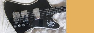

Ich wollte euch mal an meinen Erfahrungen teilhaben lassen bezüglich optischen Tunings meines Gibson Thunderbirds und als Vogel- und Schwarzliebhaber ist mir glücklicherweise dieser hier in die Hände gefallen.
Das Ding taugt mir total, von Sound, Handling, Haptik und Optik, aber ich mag kein Plastikzeug! Die Option, dem Vögelchen ein paar in Vollmondnächten nach Entwistle-Spezifikationen aus Graldraht handgewickelte Chrom-PUs zu spendieren wurde nach einem Blick auf die Preisliste der Herren Lull und Lollar und Thunderbuckerranch ganz flugs wieder verworfen - die ticken nicht ganz richtig!(Wen's interessiert: 300 $ pro Pickup! Bei Station Music gibt's das Paar für 640,-€). Am Sound wollt' ich eh nix ändern, also müssen Chromkappen für die Original-PUs her. Die gibt's bei Crazyparts mit passenden Rähmchen, also bestellt. Nur leider passen die Kappen nicht über die bestehenden Plastikkappen, da sie diese ja ersetzen sollen. Nur sind die mit Epoxidharz ausgegossen.Bei dem Gedanken, die Original-PUs eventuell bei der Aktion zu zerstören ließ mich zurückschrecken.
Also was tun?
Nach einigem Recherchieren habe ich herausgefunden, daß auch Bartolini und EMG T-Bird-PUs anbieten. Also lieber einen Fremd-PU zerstören! Die Bartos sind auch nicht billig und kaum zu bekommen, also go for EMG. Der TB-35 HZ kostet laut US-Seite 100 $. Thomann war so freundlich, das Ding für mich ins Sortiment aufzunehmen - für 64,- €! Das nenne ich Kundenservice, Thomann ist echt der Hammer!
Nach 8 langen Wochen ist das Ding da und ich greife beherzt zur Säge:Leider bin ich beim Sägen/Schleifen "durchgebrochen". Keine Ahnung, ob dieser Hohlraum gewollt ist oder da einfach kein Harz hingekommen ist...
Ich war der Hoffnung und es sah auch so aus, also ob dabei nichts kaputtgegangen sei, doch weit gefehlt, wie ich später feststellen sollte. Keine Ahnung, ob dieser Hohlraum gewollt ist oder da einfach kein Harz hingekommen ist. Ich war der Hoffnung und es sah auch so aus, also ob dabei nichts kaputtgegangen sei, doch weit gefehlt, wie ich später feststellen sollte.
Leider ist der EMG wesentlich höher als der Gibbo-PU, d.h. Platzsparen ist angesagt und es muß ein Routing für das PU-Kabel (mit mittigem Stecker geschaffen werden, kein Problem dank Zugriffsmöglichkeit auf professionelles Equipment.
Doch der Reihe nach, endlich passt er in die Chrombude:
So, das ganze verkabelt und - funktioniert nicht! Keine Ahnung wie und wobei das passiert ist, aber das Ding ist tot. Leider habe ich ihn vorher nicht gemessen, aber "nachher" hatte er zwischen allen 5 Kontakten unendlichen Widerstand, also wohl Spulenbruch. Bei meinem "Durchbruch" mit der Feile ist ein Stück Platine zum Vorschein gekommen mit zwei hauchdünnen Drähtchen (so dick wie eine "Faser" eines 1 mm2-Kabels, die aber nicht verletzt zu sein scheinen und ca. 4 kOhm zueinander haben).
Bevor ich bemerkt hatte, daß ich den EMG getötet habe hatte ich noch wegen des vermeintlichen "Erfolgs" einen der Original-PUs geschält. Der hat's überstanden, weswegen ich dann den zweiten auch noch "verchromt" habe. Wobei vom Sägen allerdings abzuraten ist, ich habe den zweiten mit der Raspel und Feile schrittchenweise runtergeschliffen, bis er gepasst hat. Wär wohl beim EMG auch besser gewesen.
Und so schaut der Vogel jetzt aus:
Die Hipshot Supertone lohnt sich eh, die Saitenlage lässt sich phänomenal einstellen. Und ich Chrom gab's die auch!Jetzt brauch ich noch die Mechaniken. Das wird leicht, da Gibson auch Schaller verwendet!Insofern nicht so schwer zu bekommen. Fazit: Viel Arbeit, und ein paar Federn hab ich auch gelassen (haha![¦)]), also Lehrgeld bezahlt. Aber mei, c'est la vie.[...]

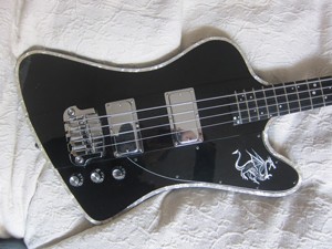

Absolut pornös :-) Ich würde nur dieses Pseudo-Binding entfernen und wieder ein originales Pickguard montieren :-) Was ist eigentlich mit dem Griffbrett passiert? Haben die Dot-Inlays Nachwuchs gezeugt? :D
Kommt nicht in die Tüte![:PP] Bass ohne Binding geht garnicht![^]
Das ist außerdem kein "Pseudobinding" sondern Gibbsn Kastenschopp Mother of Pearl![:P]
Zitat:und wieder ein originales Pickguard montieren :-)
Da könnt'n wir drüber reden, aber ich hab leider keins...[ooo] But it'll come along my way someday![:)]
So ungefähr... das war wohl auch Teil des Kastenschopp-Sondermodells.[;)]
Bridge und Pu-s find ich super. Wie hat sich Sound verändert? Gibt es die Bridge auch in schwarz und wo? Müssen für die Bridge neue Löcher gebohrt werden? Also ich find Deinen Bird schon ziemlich cool.
Die Bridge gibts recht günstig bei eBay USA, auch in schwarz. Hab sie selbst auf meinem Tbird. Benutzt die hinteren beiden Löcher der 3-Punkt-Bridge, das vordere Loch wird überdeckt.

Zur Brücke hat Pat ja schon alles gesagt. Hab meine auch aus den US of A.
Soundunterschiede konnte ich nicht feststellen, bin aber auch nicht so der feingeistige Gras-Wachsen-Hörer...[:D] Die PU-Kappen sind aber null magnetisch, insofern kann ich mir auch nicht vorstellen, daß es eine großen Einfluß haben könnte.
Ja, Porno war erklärtes Ziel... [^] Leider fehlt mir sowohl das entsprechende Haupthaar als auch der Lemmy-Kilmister-Gedächtnis-Schnauzer avec passendem Backenschnitzel...[:PP] aber die RayBan-Pilotensonnenbrille mit grünen Gläsern kommt latürnich noch ins Haus![:D]

Airbagger, das geht schon in die richtige Richtung, aber ich finde, V2A und Chrom kann man einfach nicht mischen. Wenn Chrom, dann alles Chrom. Matter Edelstahl paßt da einfach nicht dazu. Abgesehen davon ist das PG auch recht teuer.

ch find den bass auch schwer chic!!
die bridge hat mein sohn auch auf seinen epi t-bird und ich finde sie hat schon auch klanglich auswirkung. zudem: einstellen der saitenlage ist definitiv einfacher. kann sie nur empfeheln. ich hab sie damals hier aus den kleinanzeigen gefischt. guter kauf!!

Um ehrlich zu sein, ich sehe kaum einen Unterschied zwischen der Hardware des 4001ers und der des Vogels. Stylo sind sie jedenfalls beide![:D]
Zitat:jetzt mit oder ohne chrom....DER sieht ja mal legga aus!!!
Si![;)]
Zitat:ich finde sie hat schon auch klanglich auswirkung. zudem: einstellen der saitenlage ist definitiv einfacher. kann sie nur empfeheln. ich hab sie damals hier aus den kleinanzeigen gefischt. guter kauf!!
1+![:!!]
