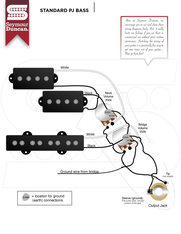

Mein Problem - ich stehe auf dem Kabel, äh Schlauch ;-)... weil bei meinem Maruszczyk Jake PJ ein Poti geknirscht hat und mir die Elektrik nicht den souveränsten Eindruck vermittelt hat, habe ich mit ordentlichen Potis, Kondensator und Buchse nachgerüstet ... die Verkabelung entspricht meines Erachtens den legendären Caedfal'schen Plänen bzw. dem von Seymour-Duncan (siehe Grafik) ... weil ich die Tonabnehmer nicht ausbauen wollte, ist leider nicht ganz klar zu erkennen, welche Kabel "hot" oder "Masse" sind ... außerdem hängen aus den Leitungen noch kleine Drähtchen heraus, die vermutlich für die "Masse" zu verwenden sind ... aber das bekomme ich hin, auch wenn ich bislang nur JB oder Prezis neu verkabelt habe ...
Was ich mir aber nicht erklären kann, ist, dass auf allen drei Potis jetzt eine Lautstärke-Regelung drauf ist - auch auf dem eigentlich als Tonblende gedachten Regler ... was habe ich falsch angeschlossen? :gruebel:
