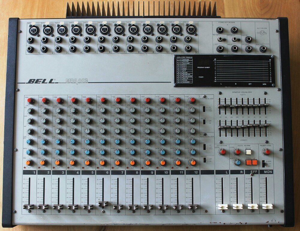

Kann ich vom Bell Pult D.Out (siehe Bild) in das Tascam? (Gesang und Keyboard)

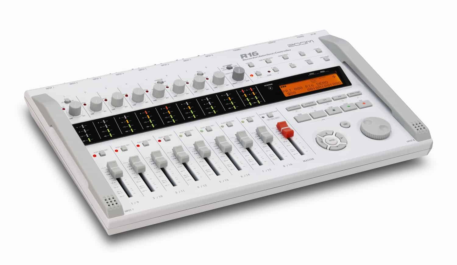

Wir hatten damals ein Zoom R16 benutzt was recht gute Ergebnisse gebracht hatte. Das Schlagzeug hatten wir mit einem kleinen Mixer vorgemischt, so das nur 2 Anschlüsse belegt wurden vom Drum. Vorteil beim Zoom ist Achtung !!! es können gleichzeitig 8 Spuren aufgenommen werden, dass können nicht alle bieten zwar 8 Spuren an aber meist nur 2 gleichzeitig.
Weiterer Vorteil vom Zoom ist das ich 2 Geräte koppeln kann und hab somit 16 Anschlüsse. Die Aufnahmen laufen auch auf SD Karte und man könnte das Aufnahmegerät nur als Mischpult nutzen für kleine Gig´s, geht auch zur Not mit Batterie.

Jepp, so haben wir es auch gemacht. Wir haben zwei R16 gekoppelt und hatten so die Möglichkeit, 16 Spuren gleichzeitig aufzunehmen. Für die meisten kleineren Bands reicht das vollkommen:

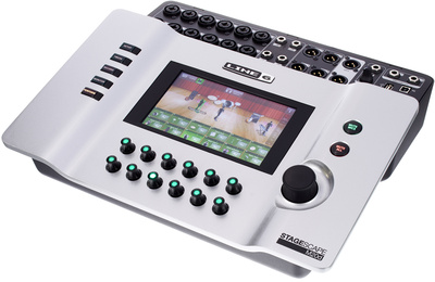

Mittlerweile sind wir auf ein Line6 M20D Mischpult umgestiegen, welches ebenfalls die Möglichkeit einer Probenraumaufnahme etc. bietet:
