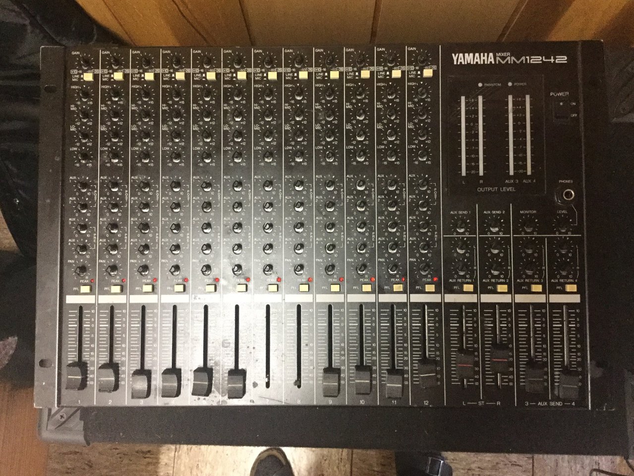

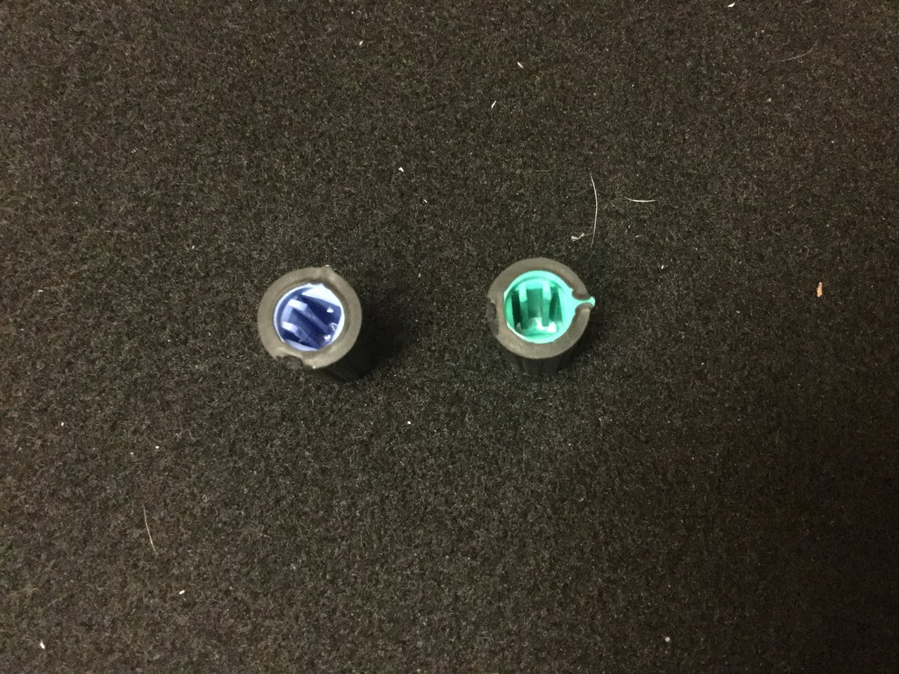

Mir ist ein Yamaha Mischpult zugeflogen an dem etliche Potiknöpfe fehlen. Eine Anfrage bei Yamaha Deutschland ergab das es die nicht mehr gibt. Weiß jemand wo man Ersatz bekommen könnte ? Muß ja nicht Original sein.

Kein Bild, keine Knöpfe. Schaue doch mal bei Conrad, Reichelt, Farnell, Mouser, Digikey usw.

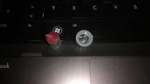

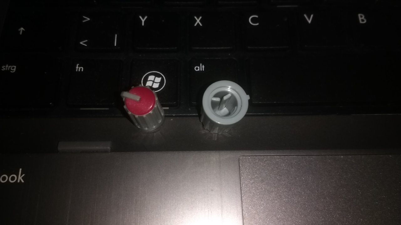

Bei Musikding gibts kleine Zeigerknöpfe in verschiedenen Farben für schmales Geld.
Was zu beachten ist:
- Achsdurchmesser (4, 6 oder 6,3 mm >> Schieblehre)
- geriffelte oder glatte Achse.
Knöpfe mit Madenschraube passen meistens auch gut auf geriffelte Achsen.

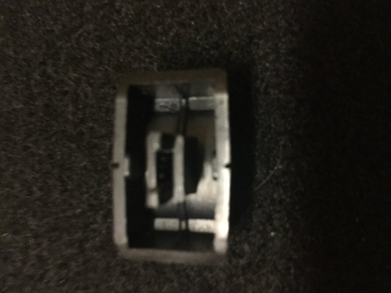

Die Achsen sind stark abgeflacht. Die genau passenden Knöpfe sind leider nicht so einfach zu beschaffen, zumindest ist die Auswahl viel kleiner. Wenn ich das richtig sehe, zeigt der Zeiger 90 Grad von der flachen Seite weg. Das ist auch doof, damit fallen Knöpfe mit Madenschrauben aus, hier ist der Zeiger meistens 180 Grad zur Made.

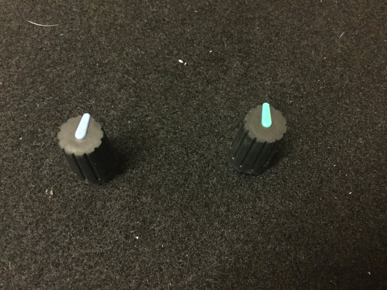

Dann halt welche ohne Markierung und diese selber Draufmalen(Tippex oder Lackfarbe)
Falls die Achsen 6 mm Durchmesser haben, könnten diese passen:
https://www.conrad.de/de/drehknopf-...m-x-1515-mm-rean-f-311-s-096-1-st-746732.html
Ansonsten gibt es noch Spannzangenknöpfe, die sollten auf jede Achse passen, egal ob abgeflacht oder nicht. Das wird dann halt deutlich teurer, hier welche für 4 mm Achsen:
https://www.conrad.de/de/drehknopf-schwarz-o-x-h-101-mm-x-137-mm-ritel-26-10-40-3-1-st-1416417.html
Optisch ähnliche Knöpfe zu bekommen, die auf die Achsen passen könnte schwierig werden. Evtl gibt es neuere Yamaha-Mischpulte, deren Knöpfe passen könnten?

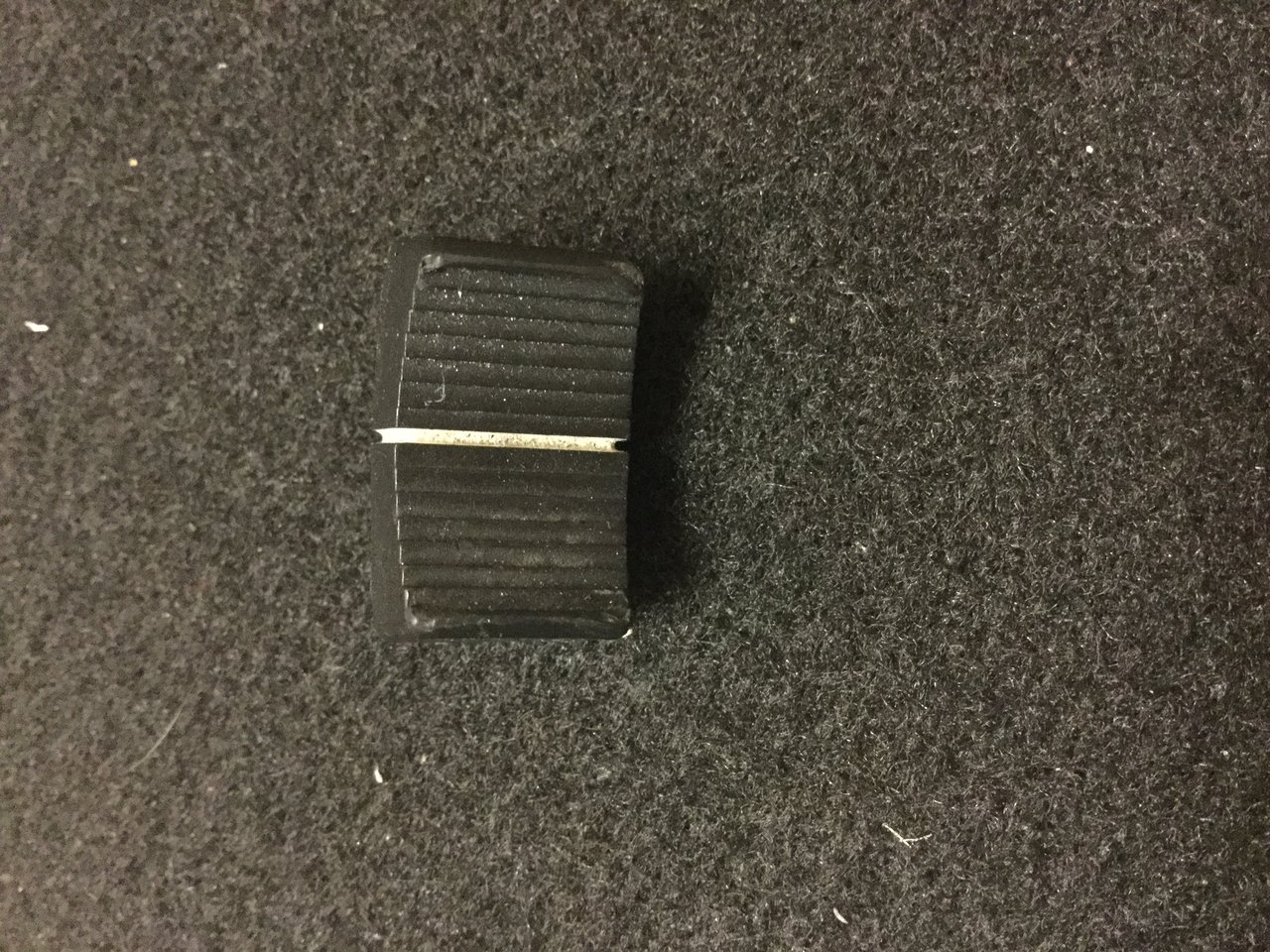

Die Faderknöpfe sind Standardteile, da sollte eigentlich der Erstbeste passen:
https://www.conrad.de/de/schiebeknopf-schwarz-l-x-b-13-mm-x-25-mm-alps-76551-1-st-441923.html
Da fehlen ja ALLE Knöppe!! :eek:
Was ist denn da passiert ? Hat die jemand gefressen, oder bei EBay als Vintage-Knöpfe (rar,selten, sehr gut bedienbar und wahnsinnig geiler Sound....). verhökert. [¦)][¦)]
Nein, ich habe sie nur alle entfernt um das Teil zu putzen. Bin aber schon fündig geworden. Bei Conrad Electronic in Essen haben ich Ersatz bekommen. Dafür mußte ich in die große Stadt :-/. Reicht dann erst einmal wieder. Wenn ich bedenke da ich da aufgewachsen bin :sick:.Ok , da war es noch nicht so hektisch .
